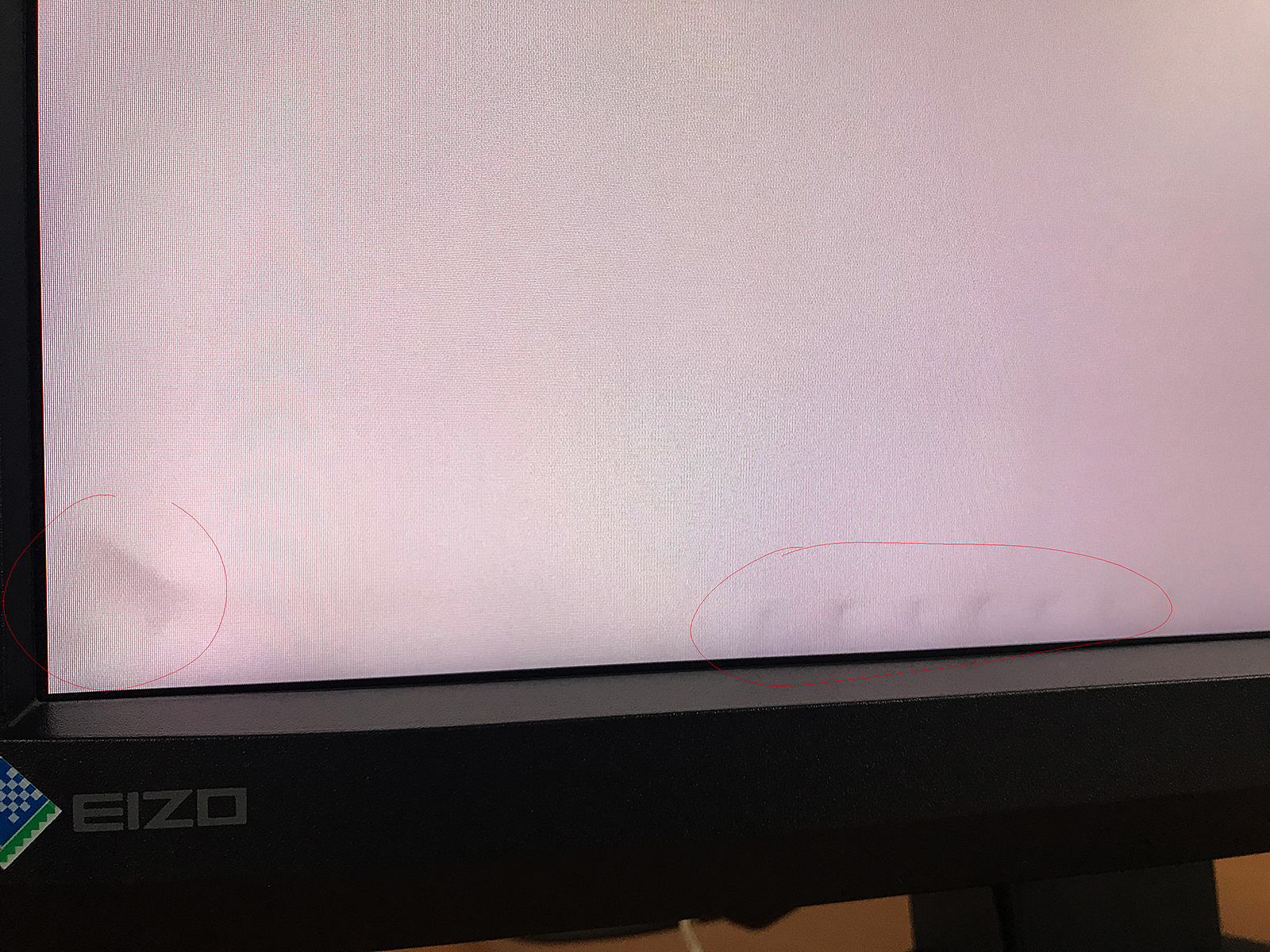

Niedawno zauważyłem dziwne plamy na dole monitora, są widoczne najbardziej na szarym tle. Zrobiłem zdjęcie, na którym widać problem.
Czy to jest kurz?

Uła... Do serwisu / wymiany. Brud, kurz w środku albo ślady łap. To nie jest normalne.

Delaminacja matrycy, jak na gwarancji to szybko do wymiany, jak po to albo polubić, albo kosz.

Z ciekawości, co to za model i jak długo użytkowany? Wygląda na CX240/241 lub odpowiednik CG tych modeli.
EDIT. Doczytałem, z innego Pana posta że to chyba CS230 z końca 2013r.

Zgadza się monitor kupiony w 2013.
Dziękuję za odpowiedzi, tak czułem, że to nie kurz...
Generalnie to cały dól ekranu ma podobne defekty jak się dobrze przyjrzeć.
W tej chwili nie pozostaje mi nic innego jak polubić ten mankament.

Monitor po gwarancji więc można wyczyścić. Niestety super tanio nie jest, ale będzie jak nowa.
