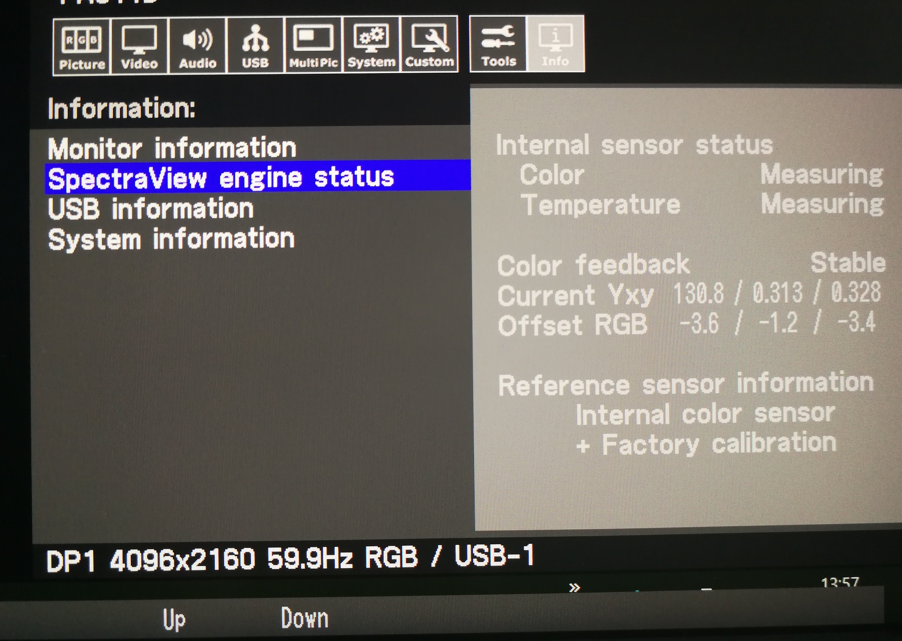

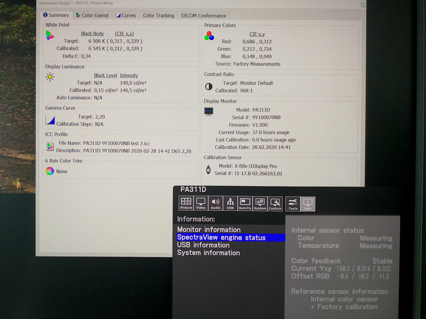

A NEC ma czujnik, który na bierząco monitoruje punkt bieli i jasności, wprowadzając odpowiednią korektę, by utrzymać zadaną wartość w jak najdłuższym czasie (w załączniku na przykładzie PA311D). Spokojnie przy nowej sztuce do 2 lat dociągnie bez większego uszczerbku. Proszę pamiętać, że próg postrzegalności różnic wrażeń barwnych to między 2-3 dE.
Razem z Czornyj już tłukliśmy i sam pokazałem też, że na początku w 99% wystarczy darmowy MultiProfiler (ostayni załącznik). Kalibracja z punktu widzenia dokładności obrazu wnosi niewiele. Ale oczywiście mając narzędzia można ją wykonać. Nawet jeśli sławny "błąd" wystąpi i krzywa TRC nie będzie "idealna" to odchyłka jest tak marginalna, że aż bez znaczenia dla naszego postrzegania.
