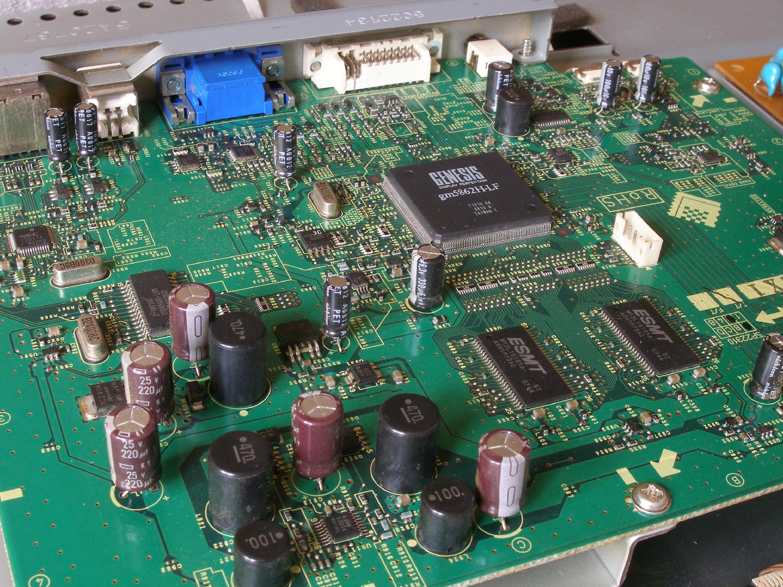

Poproszę w serwisie żeby dokładnie pomierzono wszystkie "puszki" i sprawdzono luty. Po odkurzeniu, moje oko laika nic niepokojącego nie dostrzegło, dalej już nie będę rozkręcał. À propos, wrzuciłem kilka zdjęć pacjenta do działu ze striptizem :lol:
