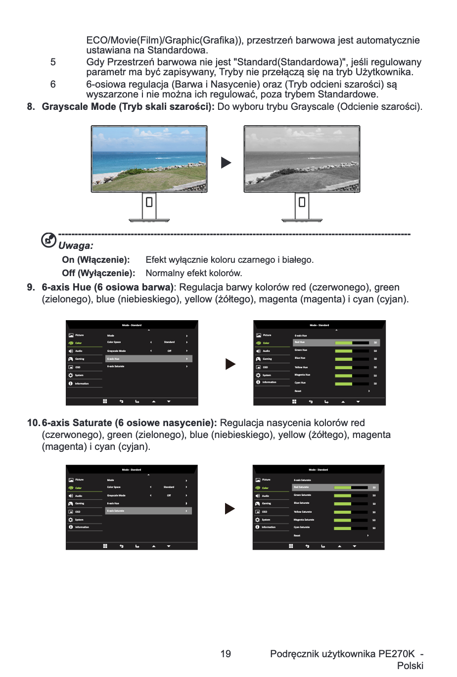

Producent nie pisał o czymś takim, bo to bzdura - 6-cio osiowy CMS nie ma nic wspólnego z regulacją barwy wtpt
Zrzut ekranu 2020-01-2 o 20.11.10.png (32.07 KiB) Przejrzano 4043 razy
Proponuję przeczytać jeszcze raz uwagę do czego na osłona może się nadawać. Proszę również o wyłączenie trybu czeplialskiego.
AndN11 pisze: ↑
02 stycznia 2020, 19:02 - czw
Nie zauważyłem aby producent na swojej stronie np. o czymś takim pisał :
"6-osiowa regulacja barw - dostrojenie punktu bieli w oparciu o kanały RGB i CMY".
Instrukcja użytkownika, strona 19, pkt 9, 10:

Ten monitor ma więcej zalet, choć w oficjalnych materiałach tego nie widać. Jak wspomniałem, marketing nie ma za bardzo pomysłu jak je reklamować. W opisie na mojej stronie jest zasygnalizowanych kilka sformułowań-kluczy, mających pobudzić wyobraźnię i postawić parę pytań w umysłach zaglądających. Jest kilka zajawek, które mają zaintrygować, ale w żadnym wypadku nie ma nachalnego wciskania cech profesjonalnych, jak np w Benq, co jak Pan wie, strasznie mnie razi.

Instrukcje są na stronie producenta. Po raz kolejny zwracam uwagę, że marketing Acer dopiero uczy się jak promować lepszej jakości urządzenia.
