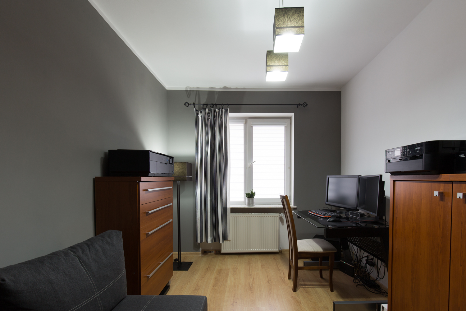

Cześć!
Nareszcie znalazłem czas i środki, na przygotowanie w miarę porządnego stanowiska pracy.
Jest to odrębne pomieszczenie służące tylko do foto.
Były ogromne plany na założenie profesjonalnego oświetlenia,ale jak to często bywa pozostały zwykłe lampy (sufitowa i stojąca) z jakimiś chłodnymi żarówkami.
Mam prośbę o wskazanie, gdzie i jakie punkty świetlne trzeba tutaj zastosować?
A może będą mogły zostać moje lampy? Denerwujące jest trochę w dzień to okno od prawej strony, ale to też chyba będzie można jakoś zagospodarować.
Pozdrawiam.

Źródło światła za monitorami, świecące na ścianę. Taka jakby łuna. Lampa o barwie 950, czyli ~5000K i jakimś rozsądnym współczynniku oddania barw. Niby nie jest potrzebny jakoś wysoki, ale lampa z niskim CRI będzie powodowała świecenie ściany na jakieś dziwne odcienie. Moc tak dobrana, aby monitor ustawiony do ok 80 nitów nie "świecił".
A co byś polecił ze swojej oferty? Może fajnie byłoby rypnąć jakąś dłuższą świetlówkę za biurkiem i monitorami, żeby w miarę równomiernie rozświetlała łuną tę białą ścianę??

Dziękuję bardzo.Tom01 pisze: ↑03 września 2019, 14:33 - wtŹródło światła za monitorami, świecące na ścianę. Taka jakby łuna. Lampa o barwie 950, czyli ~5000K i jakimś rozsądnym współczynniku oddania barw. Niby nie jest potrzebny jakoś wysoki, ale lampa z niskim CRI będzie powodowała świecenie ściany na jakieś dziwne odcienie. Moc tak dobrana, aby monitor ustawiony do ok 80 nitów nie "świecił".

Świetlówka to bardzo dobry pomysł, bo daje piękne równe światło. Minus, że trzeba jakoś rozwiązać montaż. Np tak:
Zbytnio piękne to nie jest, choć skuteczne. Ewentualnie gotowiec tego typu: https://monitory.mastiff.pl/lampa-led-y ... 5500k.html
