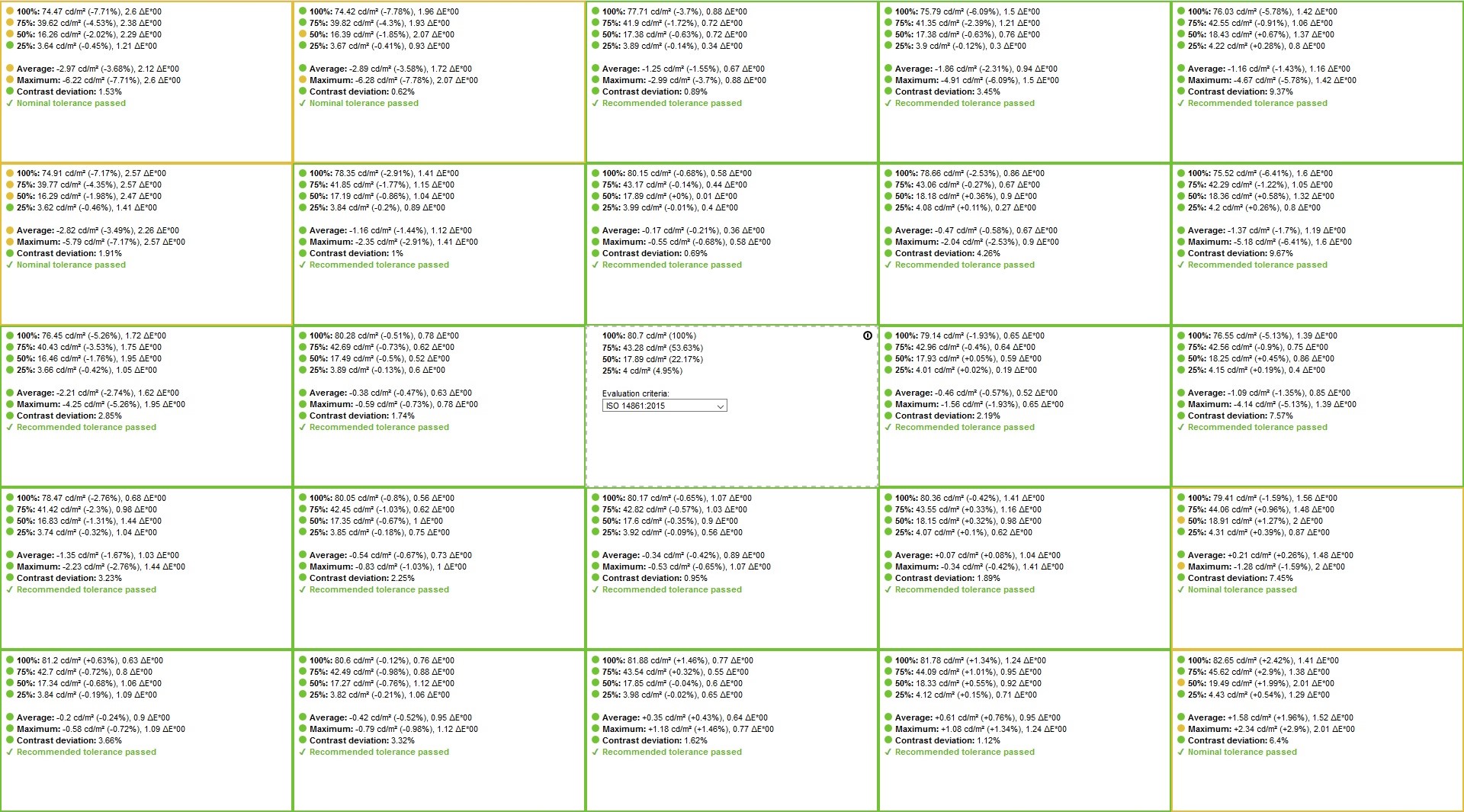

I jak wyniki ? Może wrzuć zrzut ekranu z pomiarów.

Jest bardzo przyzwoicie z równomiernością podświetlenia. Jaki to monitor konkretnie ?
Re: DisplayCAL 3.8.9.3
21 grudnia 2019, 10:03 - sob
Ekran jest bardzo równy (między najjaśniejszym a najciemniejszym punktem niewiele ponad 10% różnicy). To wynik z włączoną kompensacją, czy bez?

Dziękuję Kyle i AndN11. Monitor to Nec PA 243W. Robiłem tylko kalibrację monitora programem NEC Spectra View II. Przepraszam Kyle ale nie wiem co to kompensacja.

kompensacja - uniformity, w menu monitora można włączyć kompensację równomierności podświetlenia. PA 243W chyba to posiada i pewnie włączone (trochę obniża to kontrast, ale lepiej używać jak jest).
