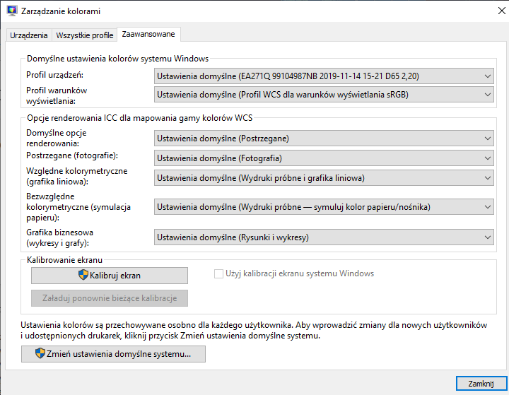

Kurcze, jako że nie mogę edytować posta, to następny:
Wybaczcie niedopatrzenie, zwyczajnie pominąłem instalację monitora : ) Mało snu ostatnio przez projekt.
A więc tak, dla uporządkowania:
- monitor zainstalowany, widać go w menadżerze urządzeń i w zarządzaniu kolorem
- profil ICC kalibracyjny zainstalowany poprzez PPM
- profil ICC kalibracyjny w zarządzaniu kolorami - ekran1 (tu nazwa monitora) ustawiony jako domyślny po zaznaczeniu użycia moich opcji dla monitora
- w opcjach zaawansowanych w domyślnych ustawieniach kolorów systemu Windows w "profil urządzeń" mam jako domyślny ten profil kalibracyjny
- pozostaje kwestia profilu warunków wyświetlania (załączam zrzut ekranu)
O ile sprawa profilu ICC chyli się ku końcowi, to byłbym rad poza nim za odpowiedź ws. opcji menu : ) (chociaż po pewnym czasie zaczynam się do wartości 10% jasności przyzwyczajać, cóż na poczciwym U2412M miałem to zrobione wyżej, ale umówmy się to amatorski panel)

A kto kazał w ogóle coś tam zmieniać? Proszę przywrócić wszystko jak było. Profil ustawia się WYŁĄCZNIE w zakładce urządzenia i nigdzie indziej.

Dziękuję, poprawiłem
