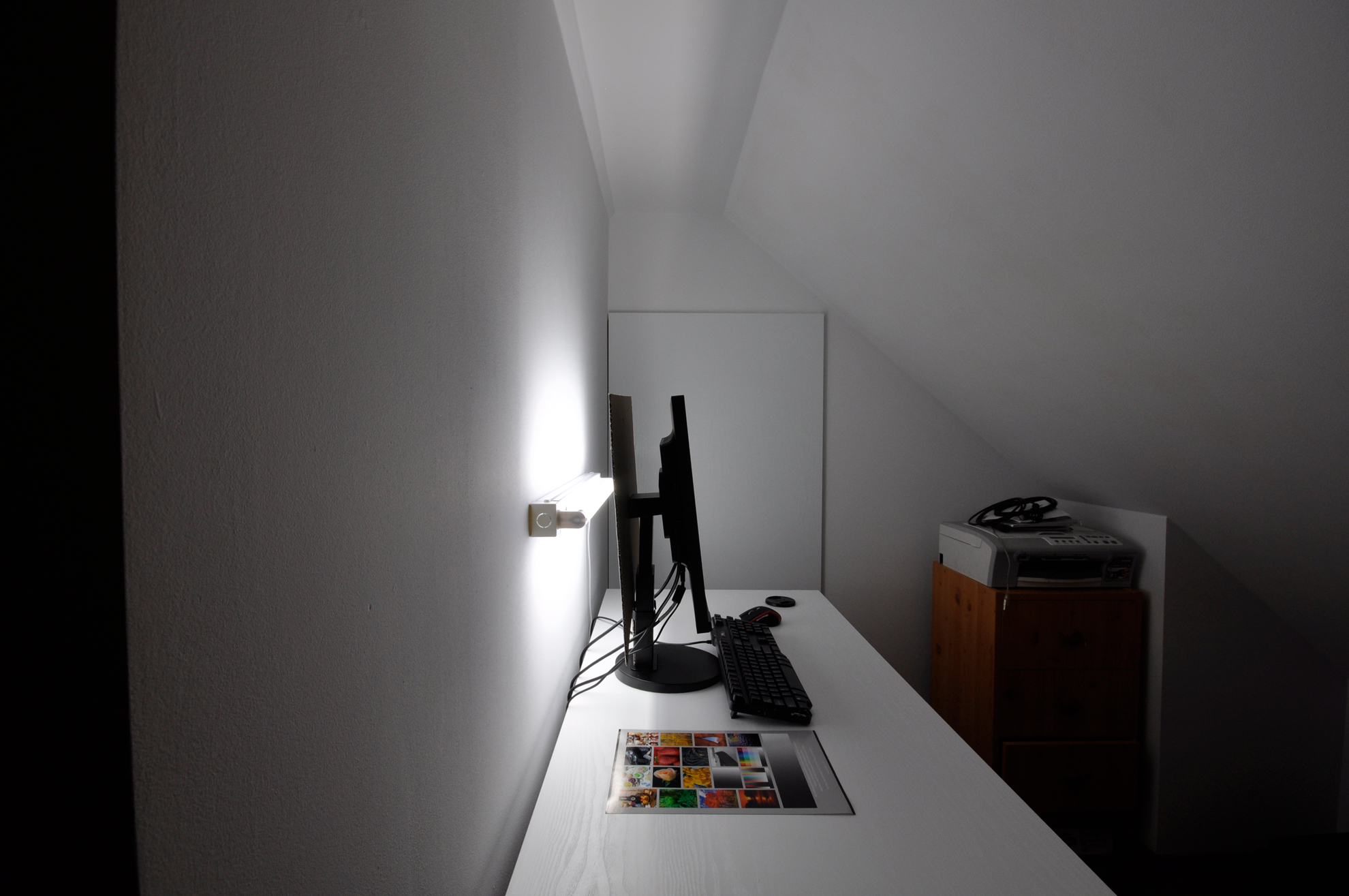

Lampka LED ok. 5500K za monitor, albo podszafkowo jak u Tomka:
https://tomaszpluszczyk.pl/ledy-do-oswi ... 60s-miecz/
Phottix, Quadralite, Yongnuo - cokolwiek co ma pow. 95% CRI powinno dać radę

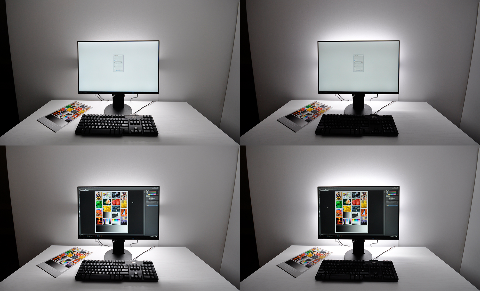

Jeśli oświetlenie ma służyć poprawie odbioru barw na monitorze, to jego CRI ma znaczenie drugorzędne - można użyć LED RGB o dramatycznym CRI uzyskując idealny efekt. Wysokie CRI jest jedynie prognostykiem neutralności światła białoledowego i fluorescencyjnego.
Oświetlanie całej pracowni podsufitowo mocnymi halogenami do pracy z ciemnym monitorem to totalny nonsens, który powoduje tylko spadek kontrastu, czytelności, poprawności postrzegania barw i denerwujące odblaski.
Powtarzam do znudzenia - videoled ok. 5500K na ścianę za monitor i koniec tematu.
