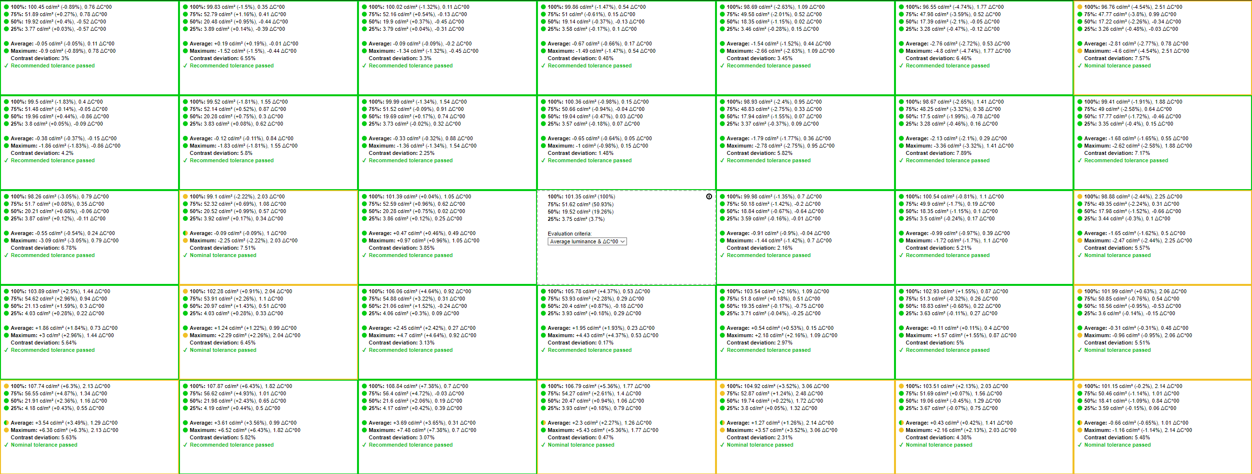

Równomierność podświetlenia DUC 1

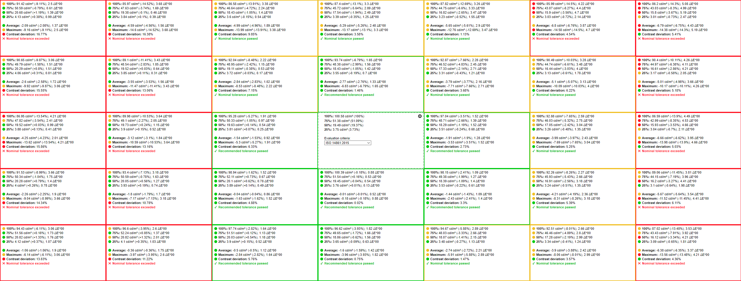

Równomierność temperatury DUC 1

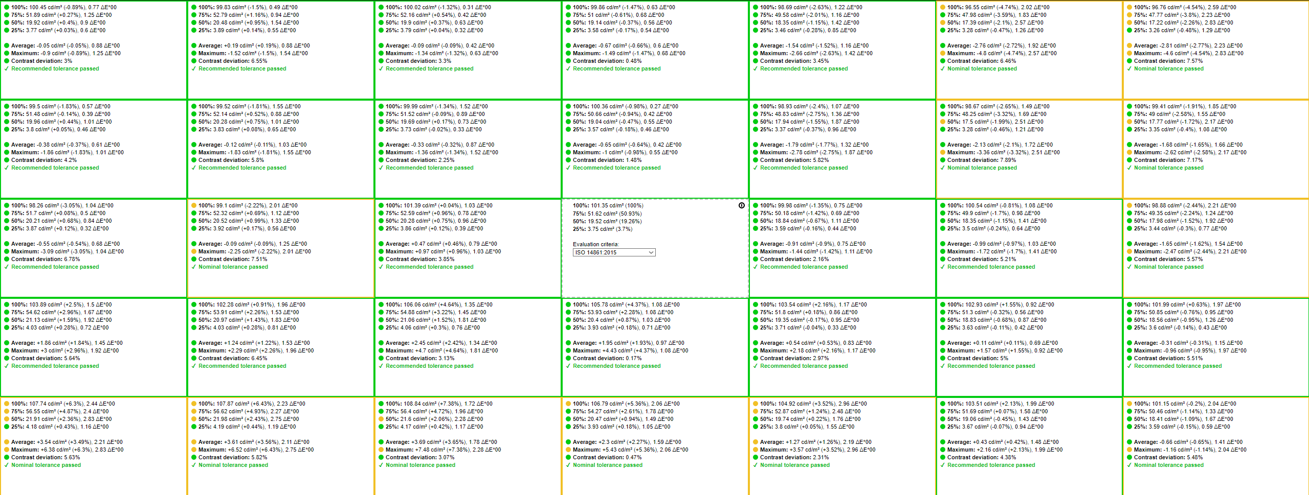

Równomierność temperatury DUC 5

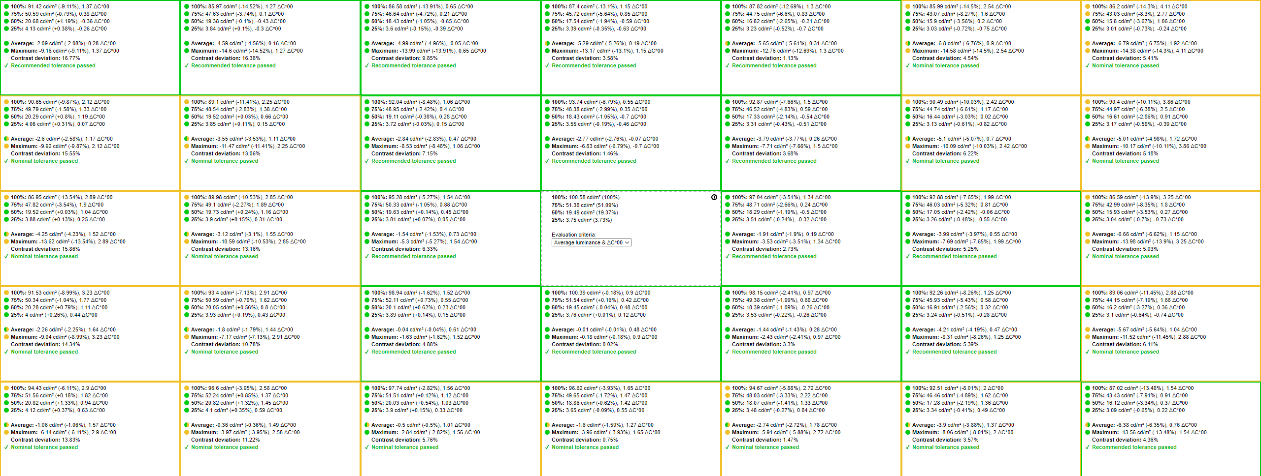

Równomierność podświetlenia DUC 5
