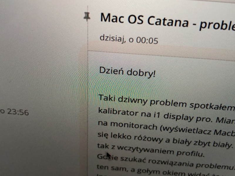

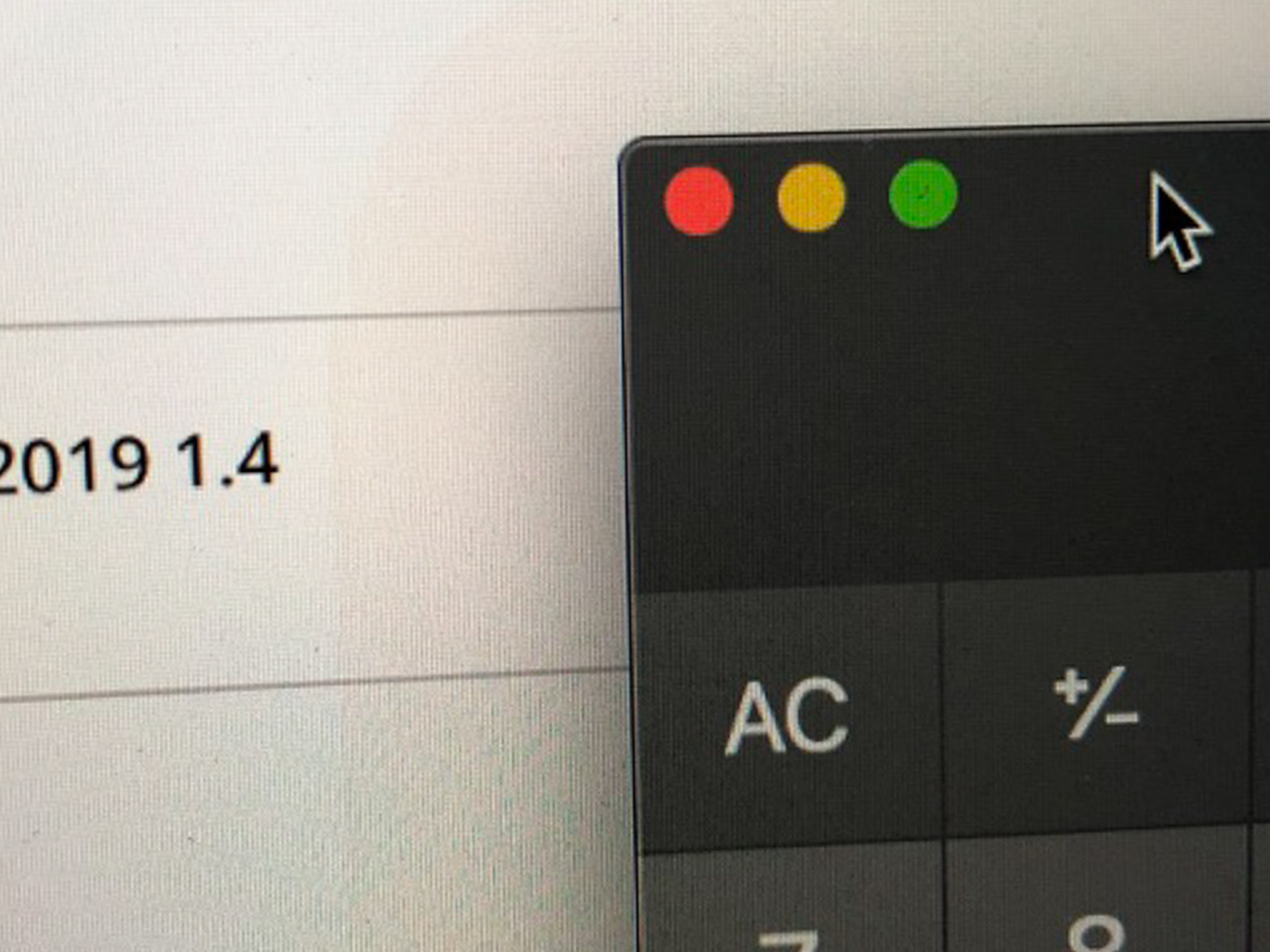

Dodatkowe informację, zauważyłem że to się dzieje w momencie kiedy komputer używa zintegrowanej grafiki intela, gdy włącza się Radeon wszystko jest okej.
Dla poglądu na sprawę wrzucam dwa zdjęcia monitora, które pokazują co dzieje się np z cieniami pod oknami.
Miał ktoś podobny problem?

Zauważyłem jeszcze że ekran miga, w sensie zmienia się ten efekt, pierwsza myśl że coś nie łączy bo wiązało się to z ruszaniem pokrywą macbooka, ale chyba jest to związane z czujnikiem oświetlenia.
Kiedy klikam na ptaszek dostosuj jakość, wygląda to tak - https://youtu.be/kN24bC91fgk
Przełączenie na profil icc domyślny od Apple problemu nie ma.
