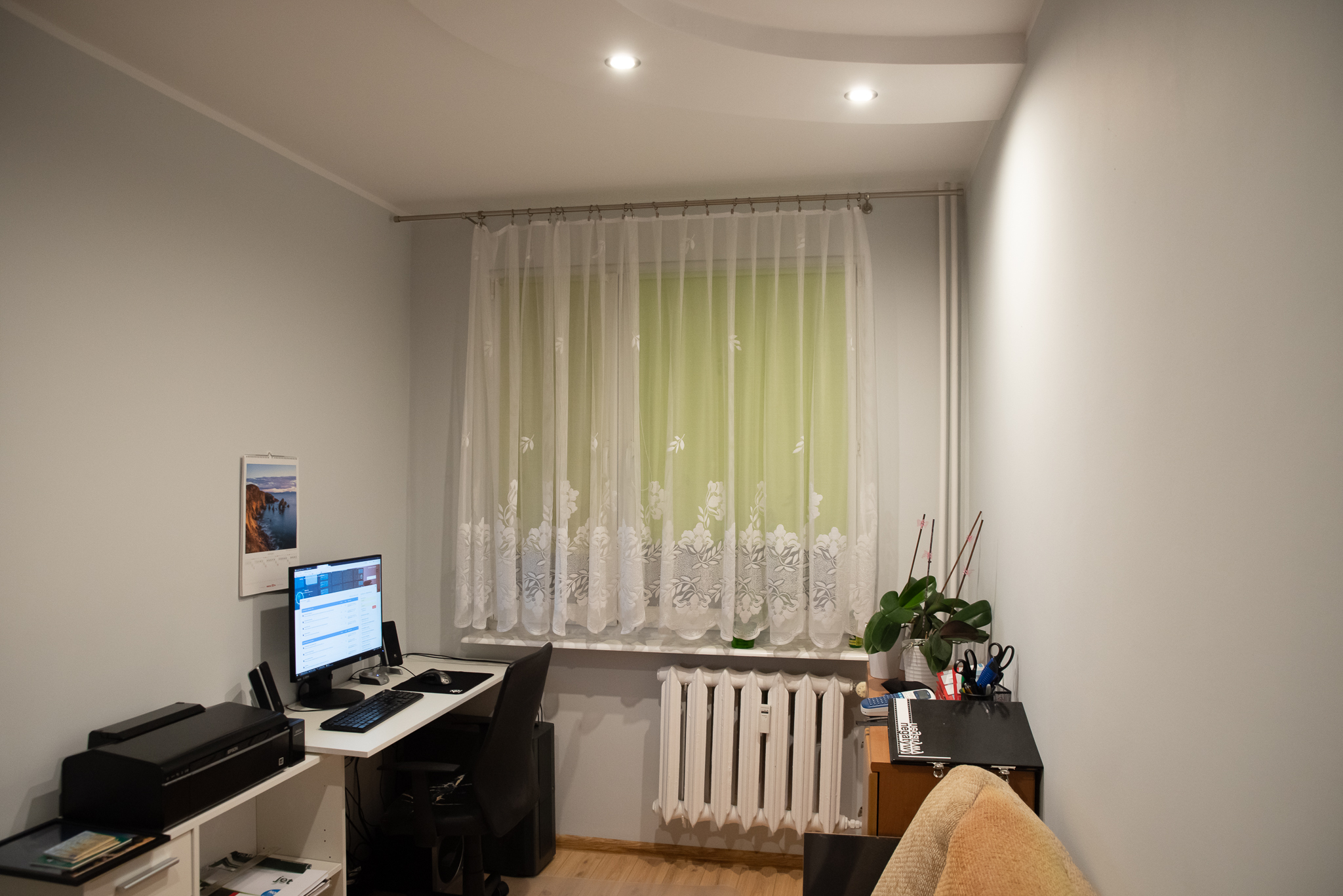

Po przejrzeniu kilku wątków sytuacja jest się w zasadzie klarowna (światło za monitorem).
Jednak może ktoś ma inny pomysł na oświetlenie mojego kącika fotoamatora?
Żarówek pod sufitem raczej nie biorę pod uwagę. Ze względu na ustawienie innych gratów nie bardzo mam możliwość przeniesienie biurka na drugą stronę.
A nawet jakbym wymyślił przemeblowanie, to i tak wciąż bez szału: jedna żarówka na prawo od monitora, druga za prawym barkiem (kolejne dalej na prawo).
Jeśli nie ma alternatyw na ten kawałek, to co wybrać:
1) Yongnuo YN-360S,
2) jedna większa lampka (typu ta z Ikei) + rozsądne źródło światła,
3) dwie mniejsze lampki za monitorem (typu Castorama) + j/w,
4) inny patent.
Ściana jest jasnoszara, monitor przygotowany niegdyś przez Tom01 (D65; 2,2; 80 cd/m2).
Jaką łączną jasność powinny mieć źródła światła, ok. 1000 lm będzie w porządku?
PS. 90% dłubania wieczorem/w nocy. Rolety będą wymienione ;)
Z góry dziękuję za wszelkie sugestie.

Na nockę chyba najbardziej sensownie były by dwie małe lampki na tył. Wiele osób ma podobnie, w tym ja czy Czornyj. Proszę zwrócić uwagę, że teraz światło pada bezpośrednio na ekran: 1 - obniża się troszkę wizualny kontrast; 2 - barwa światła jest lekko ciepło-żółtawa, przez co monitor wydaje się świecić bardziej niebiesko (pomimo "prawidłowego" ustawienia).

Co do lampek - jakiej jasności ledy tam instalować dla monitora świecącego ciągle 80 cd/m2?

Jasność ściany powinna być podobna do bieli / lekkiej szarości monitora.

Lampki Bociana mają za niską CCT. Lampa powinna mieć ok 5000K aby dobrze korelowała z monitorem ustawionym do 6500K.
