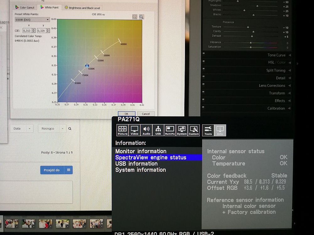

Jak ktoś nie kombinuje to nie potrzeba. Już wcześniejsze PA były bardzo stabilne. Oczywiście łapał odchyłki, ale bardzo małe w dłuższym okresie czasu. I w zasadzie bardziej widoczne było w pomiarze, niż wizualnie w praktyce. W PA271Q jest przynajmniej o tyle fajnie, że informacja z wewnętrznego czujnika odpowiedzialnego za "podtrzymywanie" parametrów jest wywalona do Menu OSD do wglądu użytkownika. Co ciekawsze dla amatorów i opornych na wiedzę: ustawienie poprzez MultiProfiler daje minimalnie lepszą dokładność, niż po kalibratorze (jeszcze zależy jakim). Ale już kiedyś o tym wspominałem..
