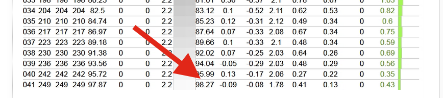

20 lipca 2019, 14:26 - sob
AndN11 pisze: ↑
20 lipca 2019, 14:20 - sob
Na 325 próbek
Przecież tłumaczyłem jak to działa. Monitor jest nieliniowy, głównie w cieniach, niezależnie czy jest "skalibrowany" czy nie. Taka cecha dyskwalifikuje sprzęt jako fotograficzny.
AndN11 pisze: ↑
Gdzie to pan wypatrzył :D , jasność była 80 nitów.
A tu:

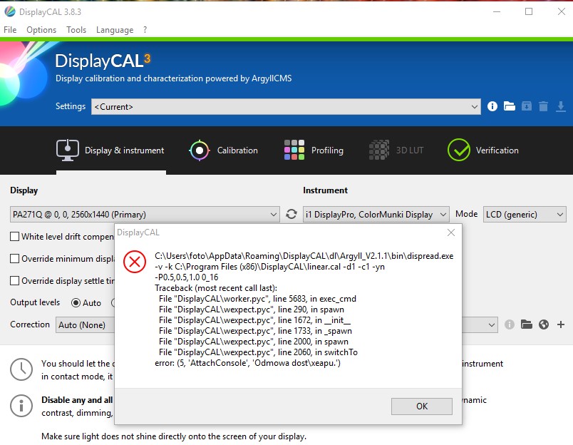

Tomku! Spotkałeś takie coś już? Nie idzie ruszyć z pomiarem.. :?:

Jest sobota, mam masę roboty prywatnej i nie siedzę ciągle przy komputerze. Jeśli ustawił Pan 80 nitów, to dlaczego przedostatni odcień ma L (jasność) ok 100 nitów? Nie mam czasu tego teraz analizować, ale jedynym wytłumaczeniem byłoby wartość względna L, procentowo. Nie jestem aż tak biegły w tym programie.
Re: Benq SW2700PT kalibracja
20 lipca 2019, 16:21 - sob
20 lipca 2019, 15:11 - sob
"Odmowa dostępu". Problem z uprawnieniami. Może uruchomić program jako Administrator? Niestety Windows wali takie szopki. To właśnie z takich powodów rzuciłem w diabły to badziewie wiele lat tamu.
Ale uszczypliwy komentarz "musiał się" pojawić (jako pewnik w zasadzie):
"Inna sprawa, że podniósł Pan jaskrawość do 100 nitów, zapewne aby "lepiej wyszło". :)"
To nie w moim stylu. Potrafię przyznać się również do błędów.
W ostatnim pełnym raporcie jaki wstawiałem widać wyraźnie: Measured Luminance: 79,4 cd/m2, a ten pierwszy "klin szarości" kończy się na wartości L 95,86. Zapewne jest to wartość względna, czy tam procentowa. Kto tu ma być biegły jak nie pan. Na pewno nie ja :)
White brightness is in sumary, at the top of the page (akin to Basiccolor sumary at the botom). Same for xy coordinates and XYZ (Y=100 normalized).
Report in table is refered to PCS space with display white being L=100, a=0, b=0 (display white is reference L*a*b*). It's the same for basiccolor.
L is never used to nits. Y (from CIE XYZ) is nits. L is always L* value for a color compared against a reference white which L*a*b* coordinates are [100,0,0]
If you want xyY or XYZ use combo boxes in report. By default they are refered to PCS (white D50), if you want actual values you need to check proper coordinates and "absolute values", but this need profile to be OK so it won't work with faulty PME profiles which lacked of CHAD info or issues like that.

I've not seen this error. Try to download ArgyllCMS standalone (no installation, just unzip somewhere):
https://www.argyllcms.com/Argyll_V2.1.1_win32_exe.zip
https://www.argyllcms.com/Argyll_V2.1.1_win64_exe.zip
Then "File \ Locate ArgyllCMS executables" and choose "Bin" folder from standalone instalation.

Byłem pewny że zechce Pan bronić tezy po trupach. Przepraszam jeśli to moja pomyłka.

Yes, my mistake.
