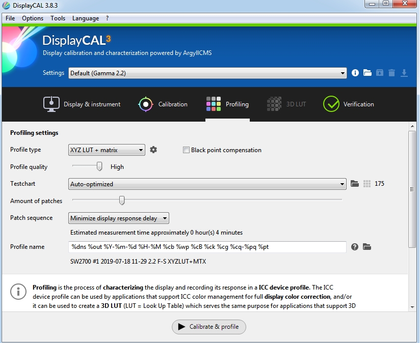

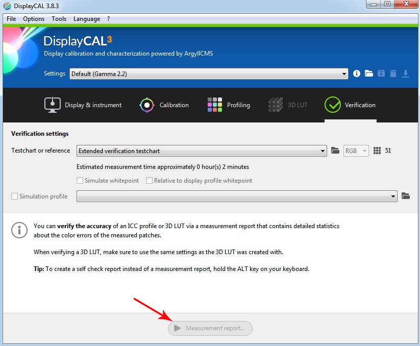

Re: Benq SW2700PT kalibracja
18 lipca 2019, 09:58 - czw
@Tom01 , ponawiam pytanie jak sprawdzić błędy wyświetlania monitora przy użyciu ArgyllCMS/DisplayCAL. Pisał pan, że można (skalibrować innym i sprawdzić innym programem).
Poprzednio owszem sprawdziłem, ale wymuszając inne wyświetlanie niż według profilu jaki utworzył DisplayCall. W trybie fabrycznym Adobe RGB wyniki wyszły b.dobre (mz), w trybie CAL1 kiepskie.
Jest możliwość sprawdzenia w tym programie nie tworząc wcześniej profilu (kalibracji programowej) ?
Mam nieaktywny przycisk na dole:
Poprzednio robiłem jak dobrze pamiętam poprzez Tools/Report/Verify Calibration, a program niejako i tak w trakcie tego procesu "wymusił" kalibrację programową. Teraz powstaje tylko mały pliczek z rozszerzeniem .log
18 lipca 2019, 11:25 - czw
Opcja "Profiling", nie "Calibration". Pokaże Pan profil z PME?
Vicent
Posty: 81
18 lipca 2019, 11:45 - czw
@AndN11
1- set as "default" in Control Panel \ Color management the profile you want to verify
2-Open DisplayCAL, choose "Settings: <current>" (upper combo box). "Measurement report" button should be enabled.
This way we can see how good or how bad is PME on your SW2700PT
You verified a GPU calibration, not AdobeRGB mode "as is". Your HTML report shows less than 100% unique grey levels, so there is GPU calibration correcting your factory AdobeRGB mode.

Opcja "Profiling", nie "Calibration". ...
Czy ja coś pisałem o zakładce "Calibration" ? Pisałem o za kładce Verification, dlaczego jest nieaktywny przycisk na dole ?
Będąc w "Profiling" na dole jest "przycisk" Calibrate&Profile:
Klikając tam przeprowadza się kalibrację programową
, czego nie chciałem robić. Kalibracja się przeprowadza nawet nie wiem z jakimi parametrami bo nic wcześniej nie ustawiałem. Przecież to bez sensu jest.
Chciałem jedynie przy pomocy tego programu sprawdzić błędy wyświetlania monitora, zgodnie z tym co pan pisał : kalibracja w jednym programie, sprawdzenie w innym.
Jeśli ArgyllCMS/DisplayCAL tego nie umożliwia proszę jasno o tym napisać, a nie "owijać w bawełnę".
18 lipca 2019, 12:28 - czw
Umożliwia, umożliwia. Jeśli zrobi Pan tylko profil, w nim będą krzywe korekcji, czyli defekty monitora. Jeśli chciałby Pan słupki, wówczas pomocny jest basICColor.

AndN11 pisze: ↑
18 lipca 2019, 12:06 - czw
If that does not work (and it should work), then "File" / "Install display profile" and choose your PME ICM file.
DisplayCAL is better than Bassicolor for GPU calibration and for profile validation. It's light years more advanced than Basiccolor.
The only use for Basiccolor is HW calibration if supported (PA series) or for controlling a light booth like those GTI. Otherwise I would avoid it since it is worse application than DisplayCAL.
