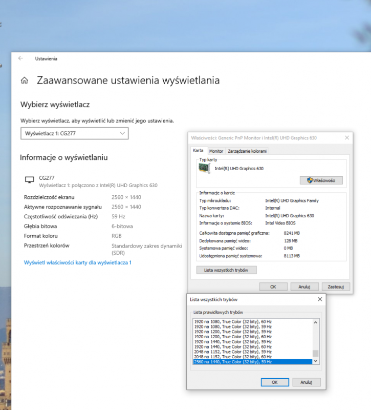

Bardzo proszę o pomoc.
Od 2 tygodni mam monitor Eizo CG277 . Wczoraj zauważyłam banding , nie ma żadnych przejść tonalnych, źle to wygląda.
Co jest nie tak? (to pojawiło sie od wczoraj, wcześniej tego nie zauważyłam)
Mam zintegrowana karte graficzna Intel® UHD Graphics 630 na płycie głównej Asus PRIME Z390-A
Ustawiona jest 6 bitowa głębia kolorów, po zmianie na 32 bity nic i tak się nie zmienia.
Monitor podłączony jest przez Display Port, oraz nie kalibrowałam go jeszcze .
Jaka jest przyczyna bandingu?
Znalazłam wpis na forum gdzie osoba miała ten sam problem z tym samym monitorem i rozwiązała go po odinstalowaniu wszystkich sterowników do plyty glownej i ponownej instalacji.
Załączony obrazek z ustawień:

6 bitowy kolor na pewno być nie może. Proszę też sprawdzić kwantyzację i przestawić na "pełną". Jeśli nie pomoże, poeksperymentować ze sterownikami układu graficznego.
No i pytanie, monitor nowy czy "poleasingowy"?

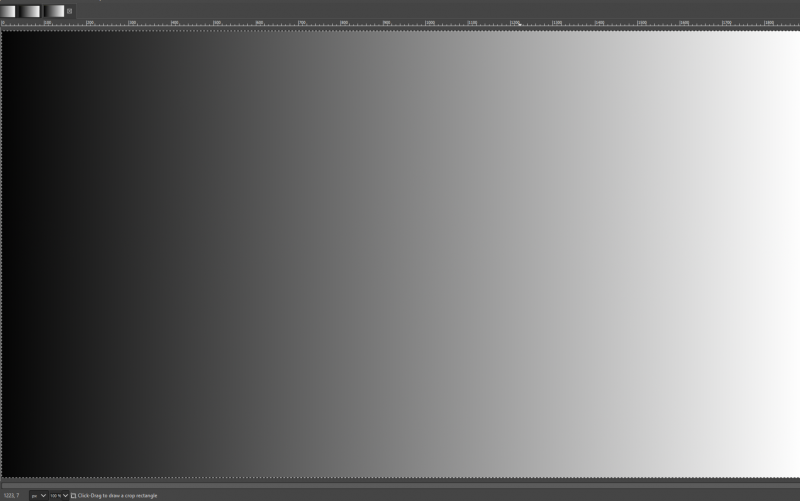

"Prawidłowy banding" ... w sumie niezłe określenie :) Wyświetl w programie bez CMS (np. Microsoft Paint) ten obraz (kliknij w miniaturkę i pobierz obraz w pełnej rozdzielczości na dysk):
- są to kolejne odcienie, których przy 8 bit kolorze jest 256. Zobacz, czy któreś z odcieni się nie zlewają/czy nie ma jakichś nieregularności poza tymi 256 schodami (powiększ sobie w tym Paint nie tylko na 100% by mieć podgląd globalny, ale też np. na kilkaset procent, by zobaczyć jak się mają te odcienie dokładnie.

Gradient ditherowany nie jest najlepszym narzędziem do kontroli monitora. Użyj gradientu surowego, który zamieściłem w tym poście.

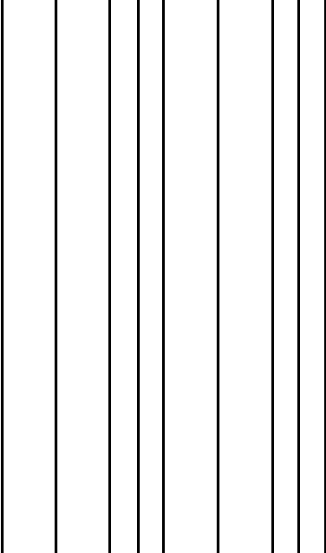

Na twoim obrazku wygląda to tak : dwa schodki grubsze , dwa kolejne dwa razy węższe, dwa kolejne znów grubsze .Narysowałam linie żeby to zobrazować :D. Czyli schodki nie sa regularne . Narysowałam tez swoj gradient zwykły bez opcji ditheringu i schodki są regularne, czyli każdy jest tej samej grubości i w tej samej odległości
Re: Eizo CG277 - pojawił się banding
23 czerwca 2019, 19:51 - ndz
mariaa55 pisze: ↑
23 czerwca 2019, 15:04 - ndz
To coś jest nie tak. Bo fizycznie tam są tej samej szerokości schodki i jest ich 256.
