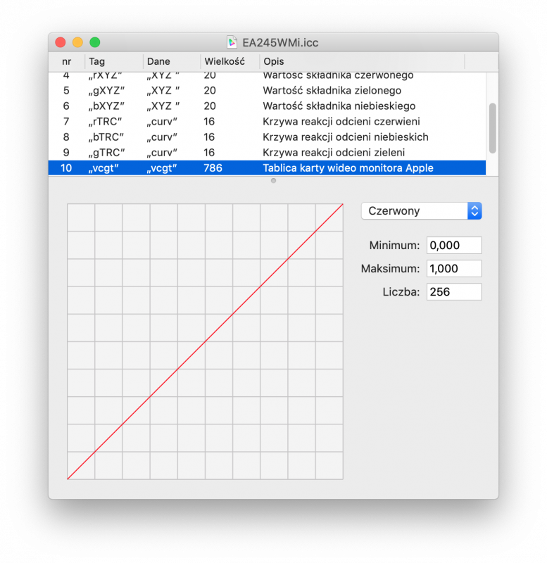

Mam taką prośbę. Zamieszczę profil icc, czy ktoś może go opisać - interesuje mnie liniowość.
EA245WMi.rar
Plik icc
(857 Bajtów) Pobrany 192 razy
Re: Profil icc
12 kwietnia 2019, 15:25 - pt
Liniowość jest taka jak przy kalibracji sprzętowej, czyli w profilu nie ma korekty.

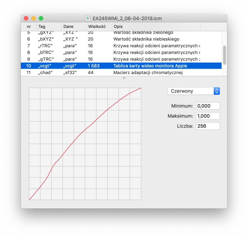

Dziękuje. A można sprawdzić jeszcze poniższy profil. Chodzi mi o liniowość.
EA245WMi_2_08-04-2019.rar
Profil icc
(7.47 KiB) Pobrany 186 razy
Re: Profil icc
12 kwietnia 2019, 16:44 - pt
Efekt kalibracji programowej.
