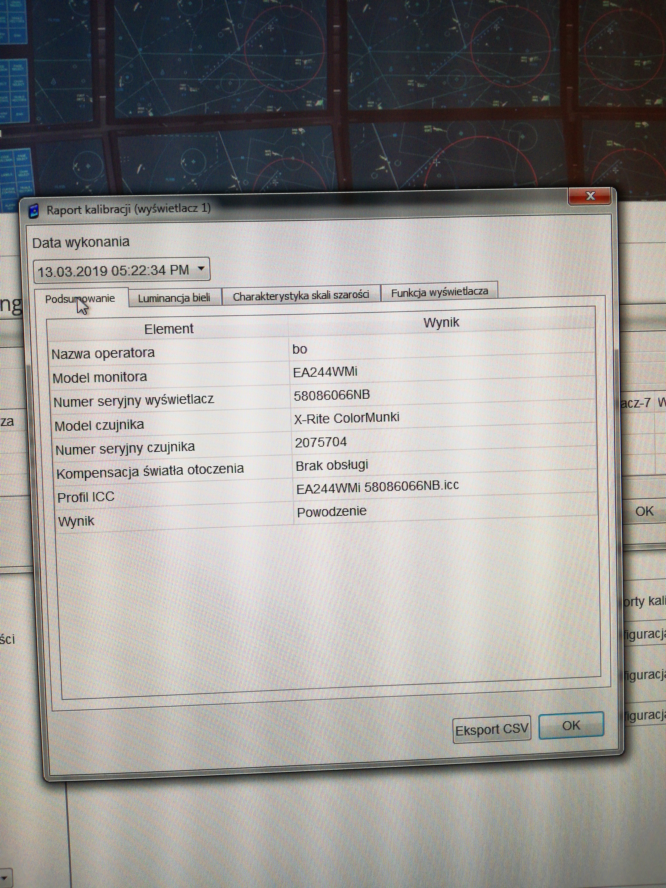

Na stacjonarnym bez problemu wystartował :) Niby na liście nie było colormunki photo, ale zaznaczyłem, żeby automat znalazł i znalazł. Skalibrowałem dziada. Czy ktoś mógłby zerknąć na wyniki?
No i jeszcze jedno pytanie. Jak teraz przenieść ten profil na tego zapyziałego laptopa?
Re: GammaCompMDQA_Client_v5.3.00 nie chce się uruchomić
13 marca 2019, 17:50 - śr
O kalibracji nie da się nic powiedzieć. Skorygowana liniowość i tyle.
Jeśli będzie podłączony tym samym portem to tylko przenieść należy profil icc i ustawić jako domyślny do ekranu na drugim komputerze.
