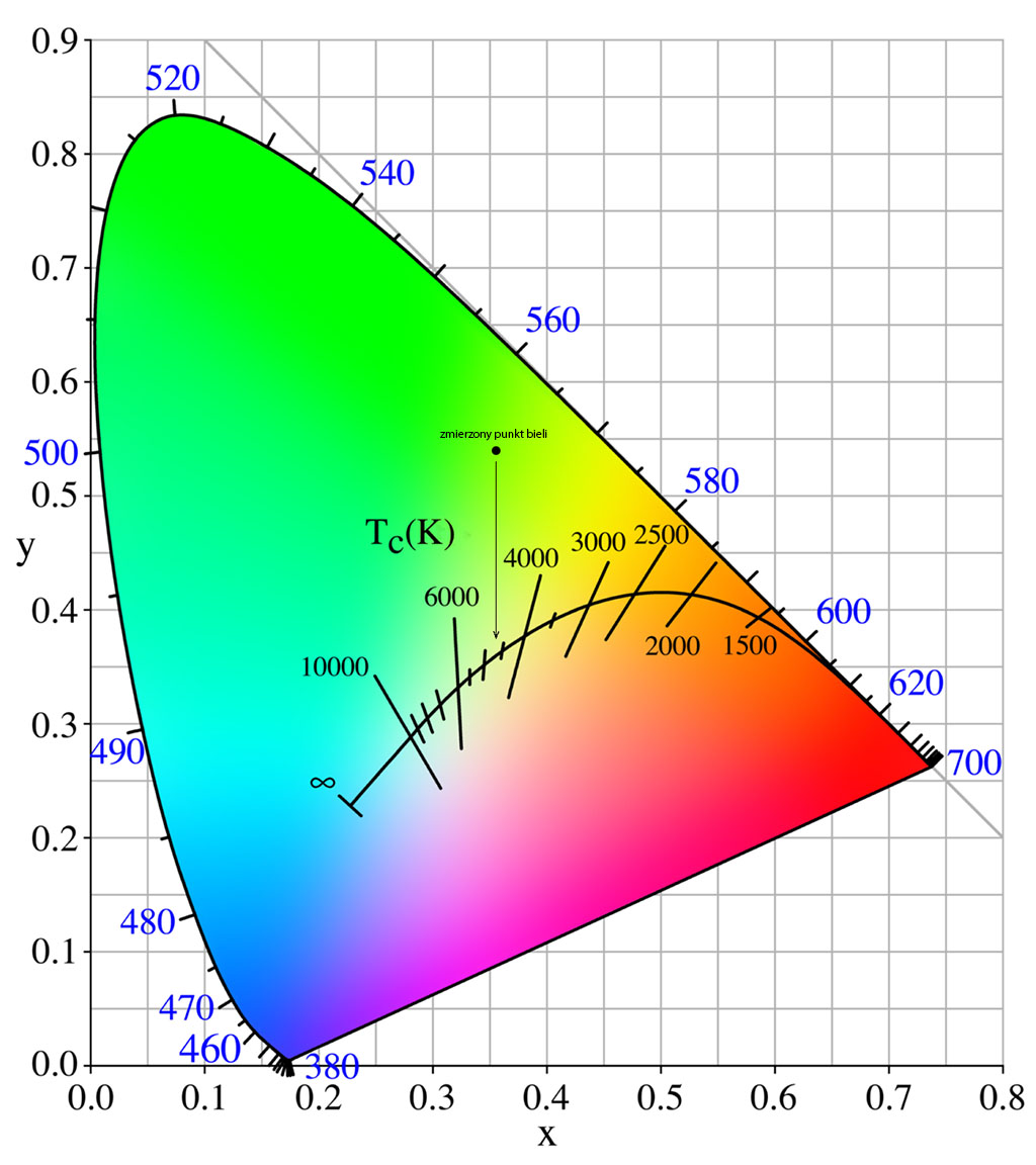

Światło w pomieszczeniu przecież zależy od pomieszczenia. Nie ma przecież idealnie czarnych ścian, umeblowania, bez okien itd. Światło z różnych źródeł miesza się, odbija od wszystkiego zmieniając widmo. Temperatura barwowa dotyczy tylko promieniowania ciała doskonale czarnego i odpowiada punktowi na krzywej temperatury, wynikającej z rozkładu Plancka. W sytuacji jeśli widmo jest przypadkowe, można co najwyżej rzutować zmierzone wartości kolorymetryczne na krzywą temperaturową. Wówczas mówi się o przybliżeniu, CCT, czyli skorelowanej temperaturze barwowej.
Przykład. Zmierzy Pan przyrządem punkt o współrzędnych xy, oznaczony kropką na wykresie. Zielono, bo ma Pan na przykład zielone ściany. Oczywiście, może to być dowolny inny punkt w przestrzeni, beżowe ściany lub jakakolwiek inna kolorystyka.
"Temperatura" jaką poda oprogramowanie miernika, będzie w rzeczywistości rzutem na krzywą temperaturową, czyli najbliższą odpowiadającą wartość temperatury barwowej. I wyjdzie Panu, np 4600K. Proszę sobie samemu odpowiedzieć: Ile ma wspólnego biel o temperaturze barwowej 4600K z przykładowym zielonym pokojem?
Reasumując: Nie da się "wykonać pomiar temperatury barwy światła w danym miejscu" i jeśli ktokolwiek próbuje sparametryzować pomieszczenie, trzeba wiedzieć po co, aby użyć właściwych metod upraszczających problem, który w swojej pierwotnej postaci jest praktycznie nierozwiązywalny.
