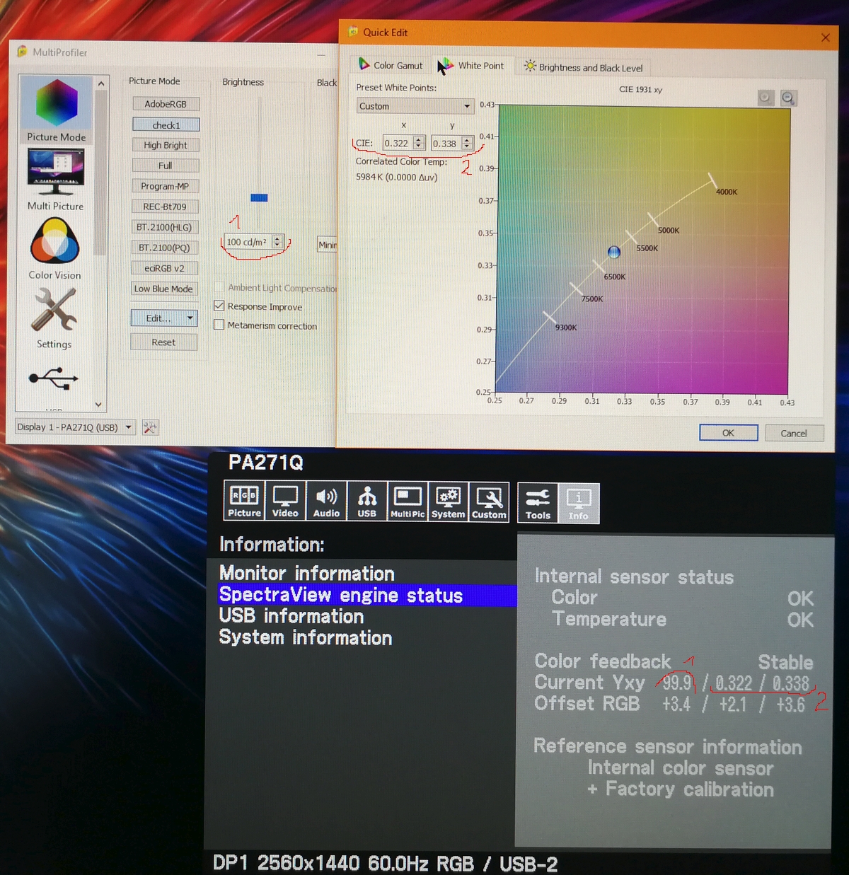

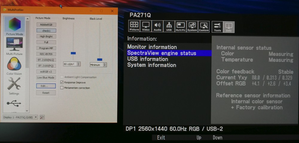

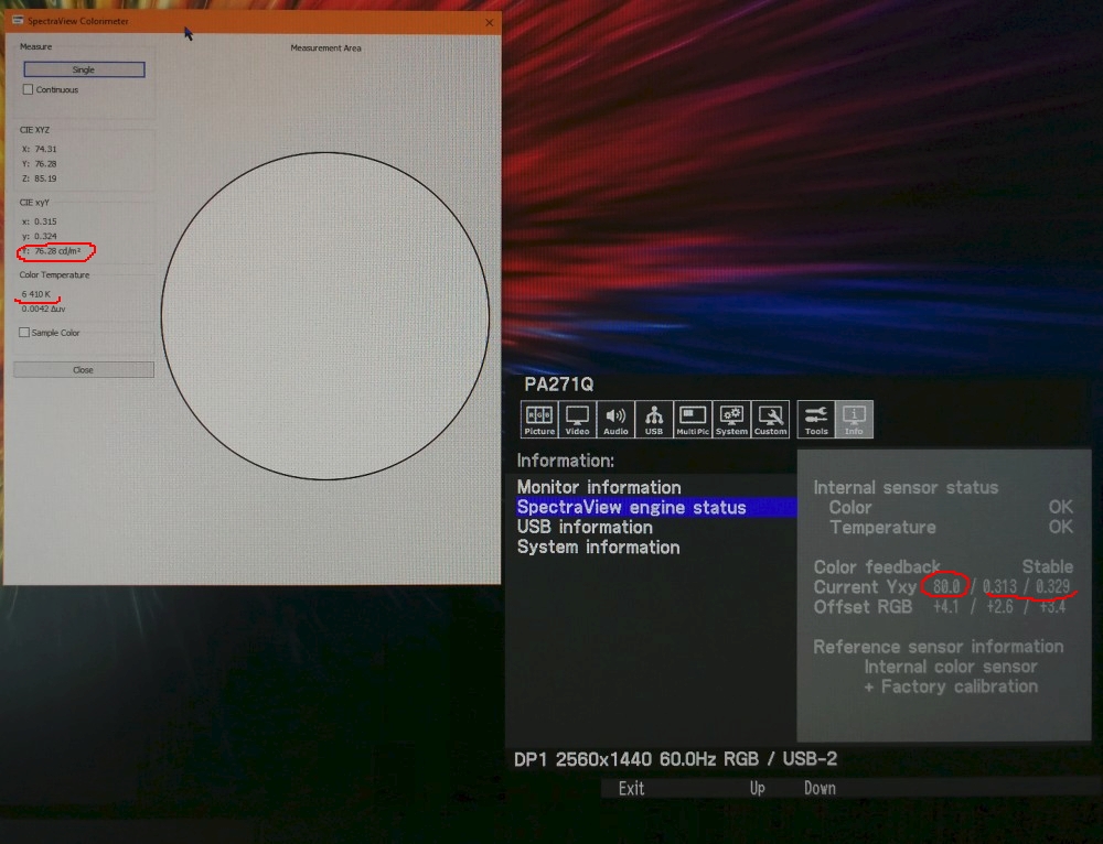

To ja dodam tylko: przykładowe ustawienie przez MP + info z wewnętrznego czujnika <> SVII + i1DP

monitor jeszcze nie kupiony, nadal podróżuję, zatem te wymyślne tortury jeszcze przede mną. Jeszcze nie wiem, Panie Dominiku, co wskazują i czego dowodzą te podkreślone przez Pana na powyższych obrazkach dane :)
Jeśli zgłębię tę tajemną wiedzę po kupnie monitora, to zaskoczę sama siebie w stopniu przekraczającym wiele innych zaskoczeń.

Zaznaczyłem wskazania skorelowanej temperatury barwowej oraz współrzędne określające punkt bieli oraz osobno poziom luminacji. Chcę przy okazji podkreślić (dla uzupełnienia), że po lewej okienko ze SpectraViewII, po prawej MultiProfiler + okno informacyjne z menu OSD monitora (wskazania podpanelowego czujnika RGB sprzęgniętego z procesorem obrazowym SpectraView Engine oraz "fabryczną kalibracją"). To, co ustawimy z palca w menu lub za pomocą MultiProfilera jest formalnie DOKŁADNIEJSZE od ustawień za pomocą kalibratora (w tym przypadku i1Display Pro).
