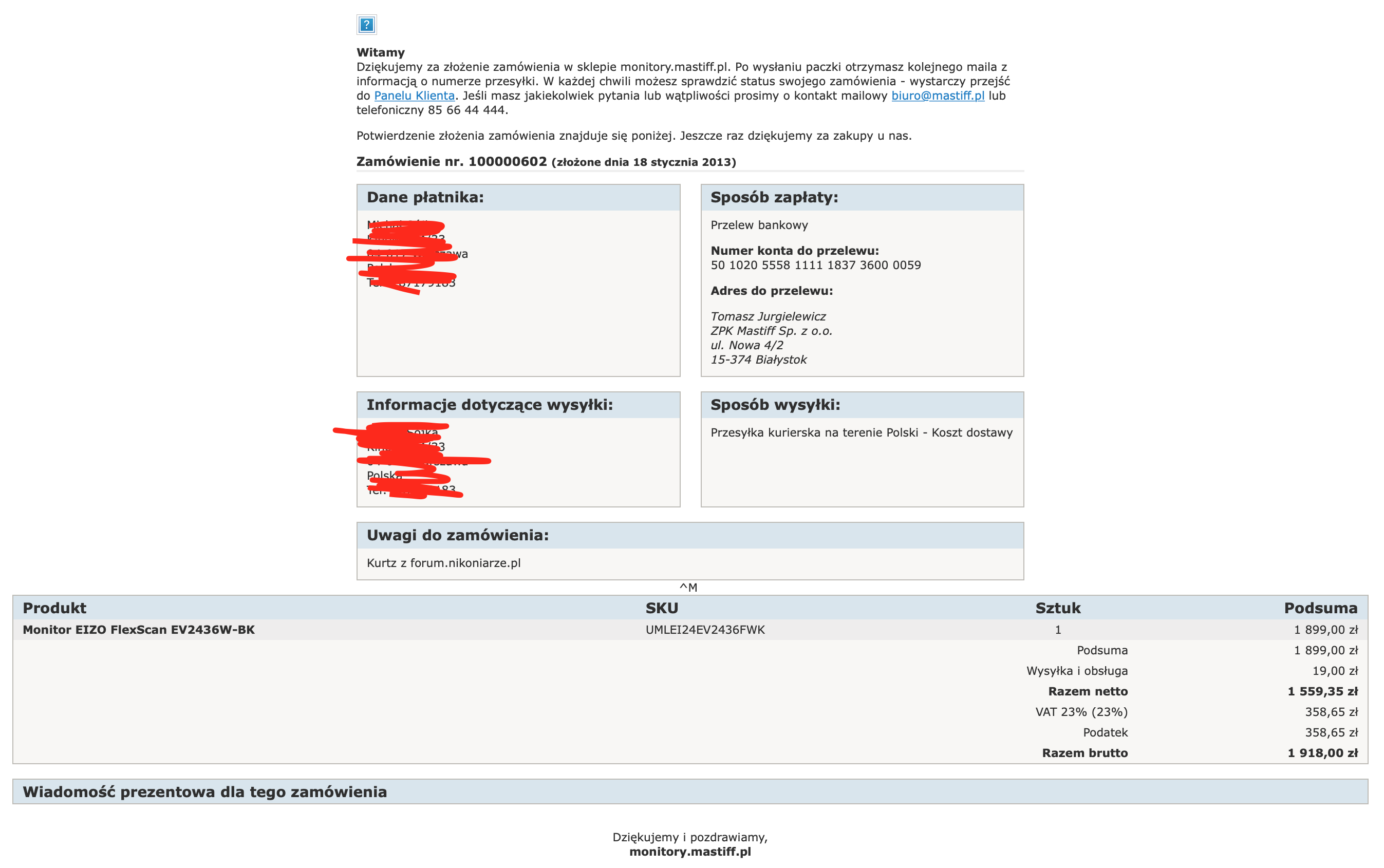

EV2451 jest skonstruowany z myślą o układach wielomonitorowych o więcej niż jedno "piętro". A'propos tanienia, wiem, ciągle powtarza Pan ten mit, nie pokazując ani jednego dowodu. A ja na to dowody mam. Przykładowo, weźmy poprzednika EV2436W. Pierwszy sprzedałem w 2012 roku za 1 918 zł (uwzględniając wyższą cenę za nowość) a jeden z ostatnich w 2016 roku za 1 815 zł. Tak jest zawsze i od lat. A niektóre modele wręcz drożeją, jeśli okazuje się, że następca jest rozczarowujący. Takich raportów jak poniżej, mogę pokazać setki. Nigdy żaden monitor na koniec sprzedaży drastycznie nie taniał. Nie spotkałem się z takim przypadkiem.
