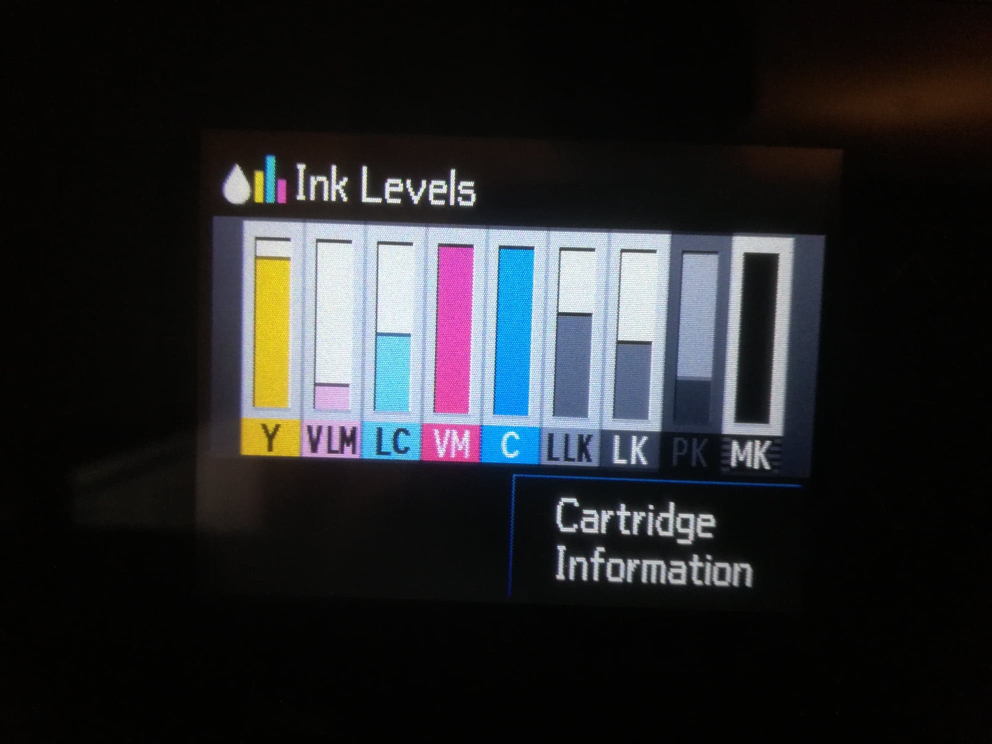

Przed chwilą przełączyłem z PK na MK, żeby wydrukować obraz na papierze Fine Art. Zdjęcie wyszło fatalne, jakby drukarka nie posiadała kanału czarnego.
Co to może być? Test dysz mnie zaniepokoił, ponieważ brak jest jakiegokolwiek ruchu w kanale MK.
Wyświetlacz również dziwnie wskazuje, jakby pełny stan tego koloru.
Hmm...

może zaworek się zablokował. próbowałeś przełączyć na powrót na PK?
kiedy ostatnio drukarka pracowała na MK?

Próbowałem przełączać, ale nic to nie dało. MK nie stosowałem od ok 3 tygodni. Wykonałem test również w kanale PK i było to samo. Nawet nie wiedziałem, byłem przekonany, że to dotyczy tylko MK, bo na PK drukowałem ostatnio tydzień wcześniej.
Wymieniłem kolory VLM i PK na nowe, bo już wyło po 95% zużycia i przystąpiłem (pierwszy raz) do czyszczenia dysz. W kanale PK po drugim czyszczeniu wszystko wróciło do normy a w MK po pierwszym.
Podobno może dochodzić do takich sytuacji w momencie prawie całkowitego opróżnienia któregoś z kolorów. Tak przynajmniej piszą na zagranicznych forach.
W dwóch wymienionych przeze mnie pojemnikach było jeszcze troszeczkę atramentu, ale bałem sie przystępować do czyszczenia w takiej sytuacji.
Ciekawe, czy byłaby możliwość powrotu do tych prawie zużytych pojemników i wydrukowania jeszcze kilkunastu zdjęć? Są dobrze zachowane i zamknięte w folii.

Hmm, nigdy się nie spotkałem z taką sytuacją mimo kilku lat pracy z pigmentów i Epsonami (przy wyczerpaniu któregoś z kolorów). Najważniejsze że jest ok. Zwyczajowo jak jest mniej niż 5% to drukarka nie pozwala na czyszczenie i przełączanie.
Spokojnie można wykorzystać niedokończone kartridże.

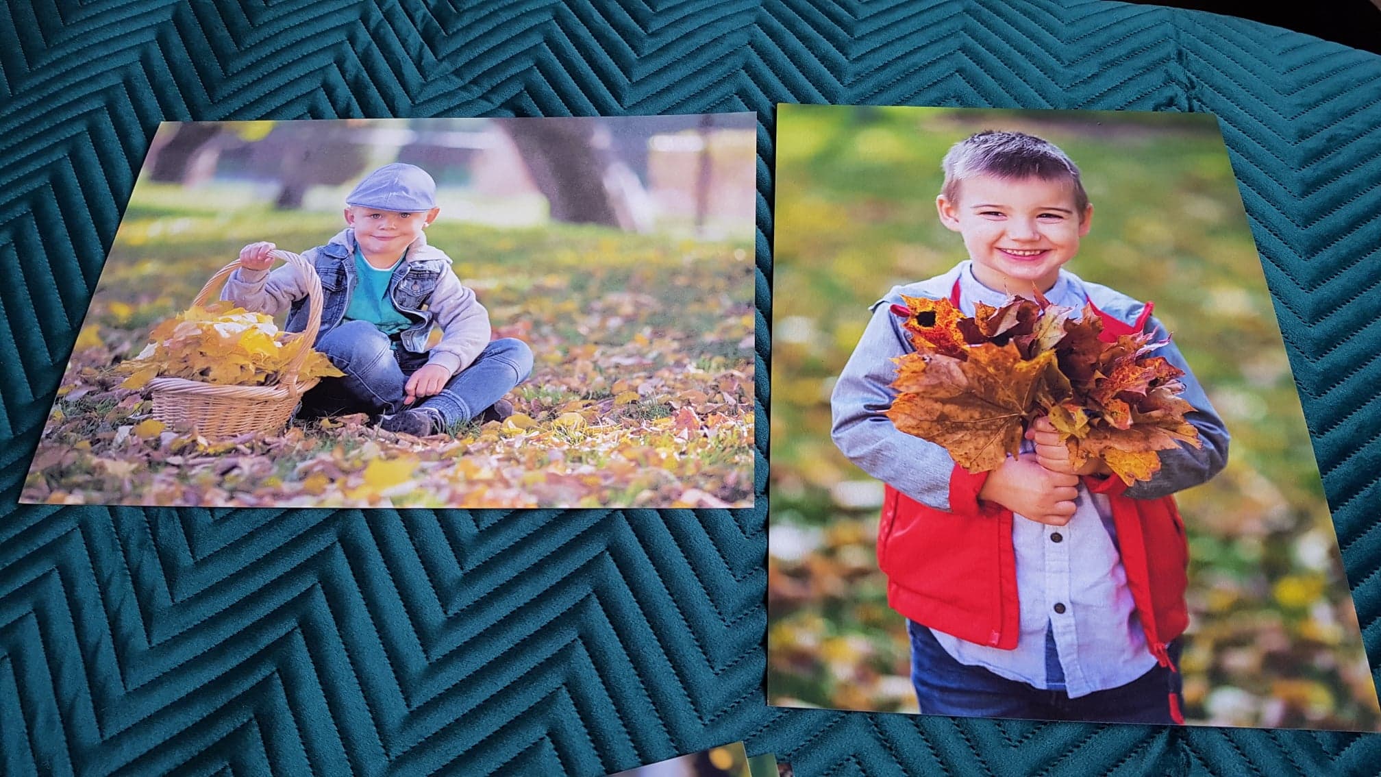

mam dziwny problem z wydrukami. Drukując na tym samym papierze, wychodzą różnice w kolorystyce, nasyceniu, kontraście.
Co to może być.
Papier TECCO PCR310 Premium Cotton Rag.
Zdjęcia dziewczynki oraz chłopca (pionowe) wychodzą przepięknie natomiast zdjęcie chłopca (poziome), bez efektu wow.
Dlaczego?
W opcji rodzaj nośnika wybieram Velvet Fine Art Paper.

Ho, ho... Nie ma ani prostej, ani jednej odpowiedzi.
