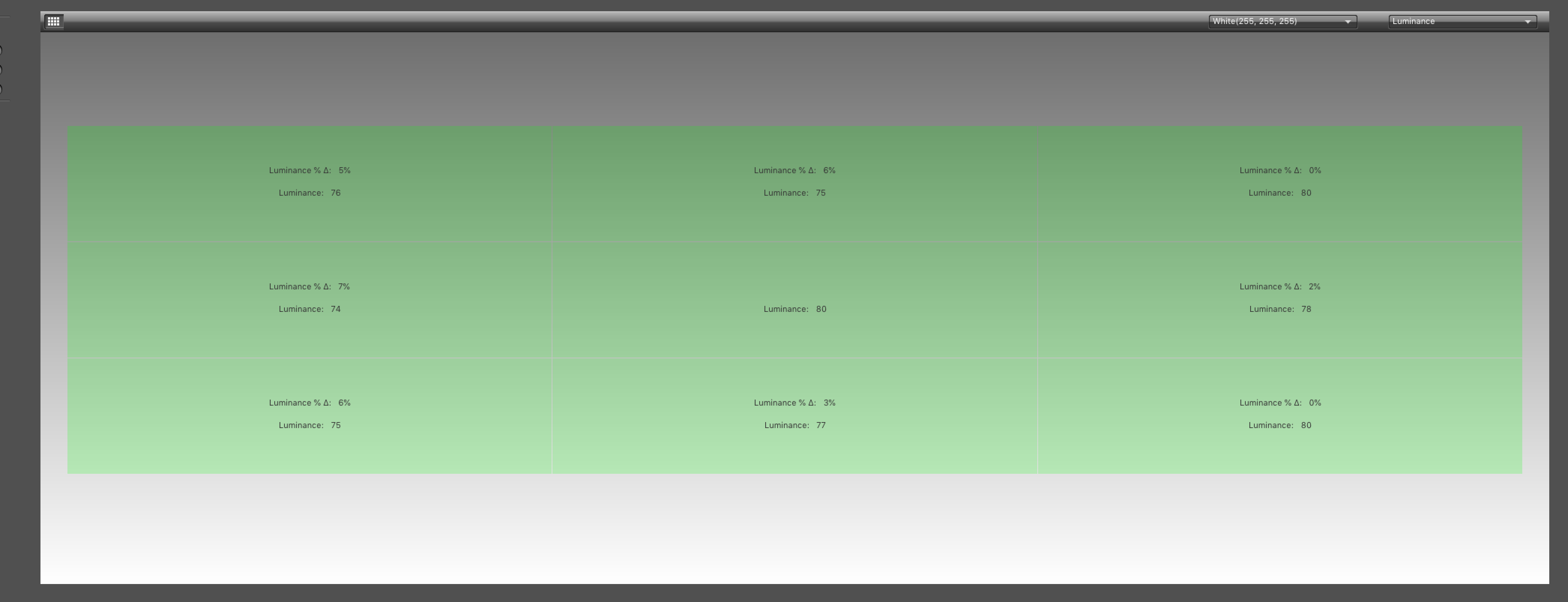

Ma Pan rzeczywiste pomiary swojego egzemplarza?

To jest za mała siatka aby cokolwiek powiedzieć. Oprogramowanie tego typu ma jeden z głównych celów - poprawiać samopoczucie. Sprawiać wrażenie, że zakup zestawu kalibracyjnego był dobrze wydanym pieniądzem. Z tego prozaicznego powodu badania są tak przeprowadzane, aby dać wyniki które uspokoją użytkownika. Np zaokrąglenie jasności do 1 nita przy 80 nitach daje błąd 1,5% nawet przy zaokrągleniu arytmetycznym, a wcale takie być nie musi. Parę takich tricków i mamy "ładne" wyniki. Proszę to samo sprawdzić Argyllem, można się mocno zdziwić.

Ok. To jakim softem pomierzyć? Fakt jest też taki, że rażące nierówności nawet 1iprofiler pokaże...

Agryll CMS i siatka przynajmniej 2x gęstsza.
