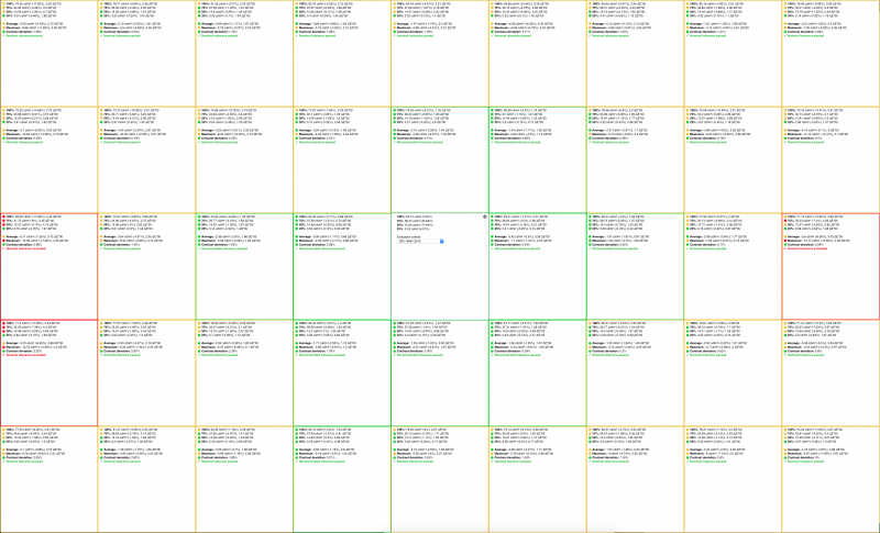

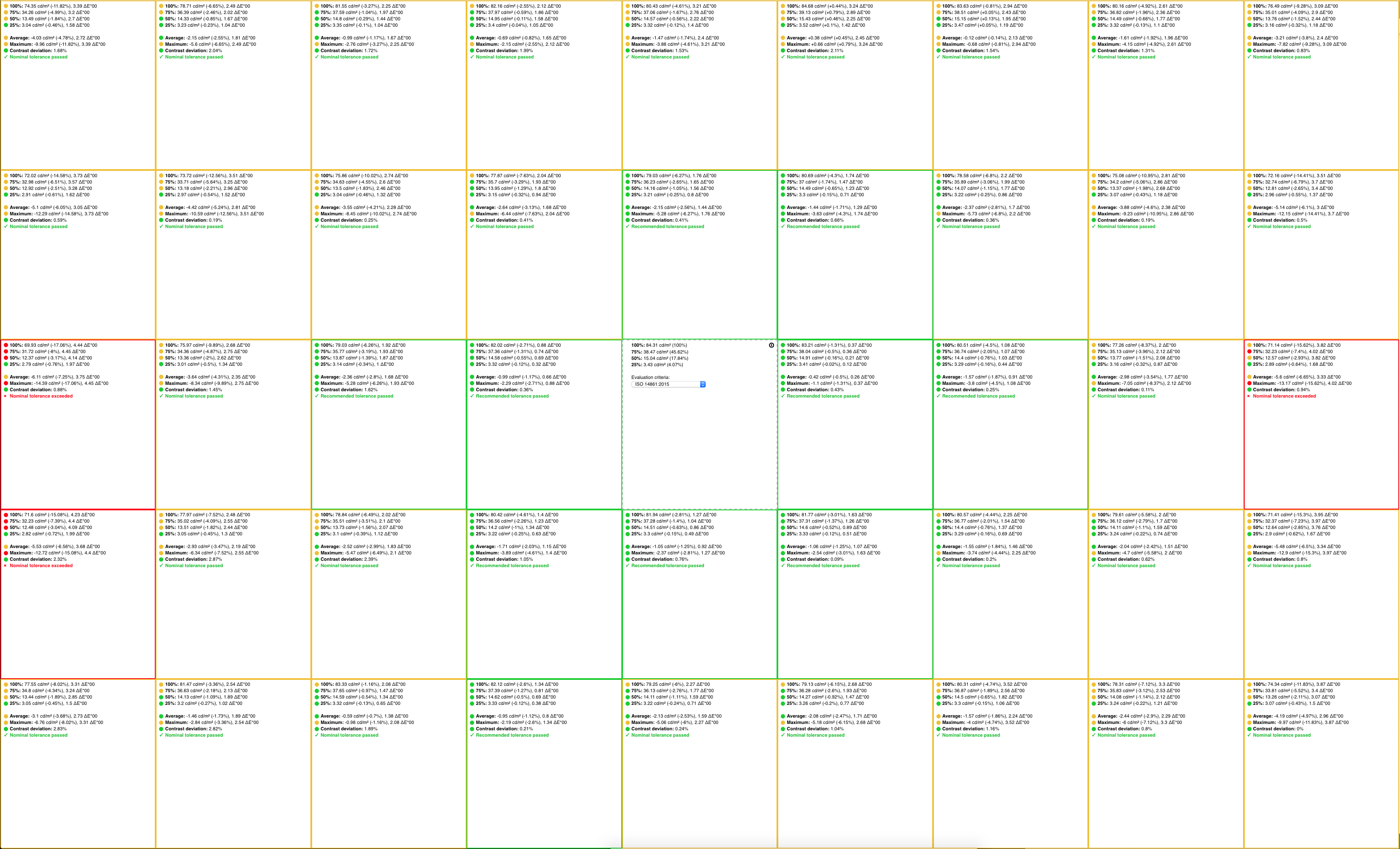

Poniżej jedno w ostatnich badań seryjnego egzemplarza NEC serii EA, odrzuconego w procesie selekcji. Dla ciekawskich, siatka jest zagęszczona względem standardowej 5x7 programu COLOR. Jako ciekawostkę dodam, że aby dostrzec nierównomierność trzeba było się dobrze przyjrzeć. Normy fabryczne nie są taki głupie, bo te 25% to już dość poważnie widać. Tutaj widzimy znaczne zaostrzenie dopuszczalnych parametrów.

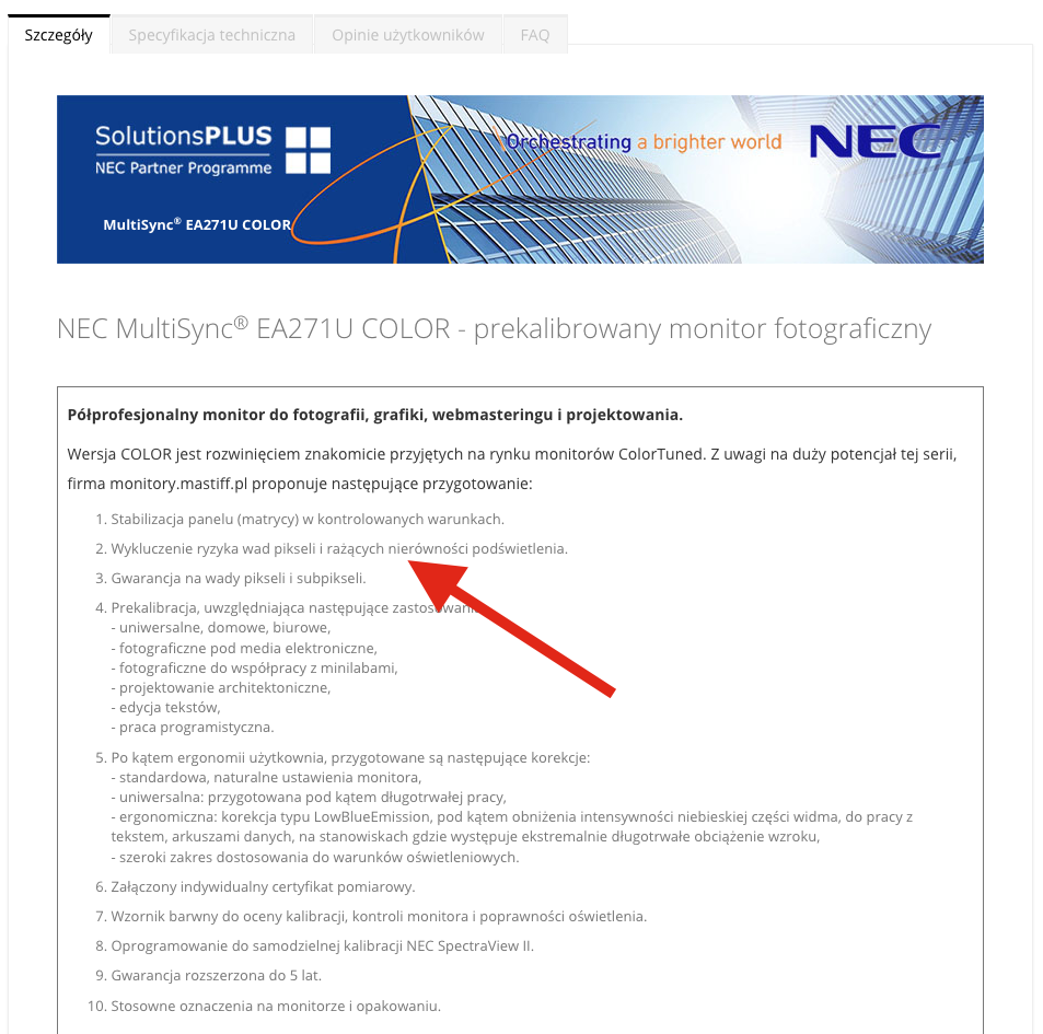

Jak się nie chce zrozumieć to się wypisuje niestworzone rzeczy. Program COLOR obejmuje przede wszystkim "uzdatnienie" monitora do zastosowań w określonych profilach zastosowań. Przy okazji są sprawdzane na okoliczność wad panelu LCD:
Konkretne normy ma Pan podane na górze strony. Usługa selekcjonowania jest dodatkową, wyższego rzędu i zapewnia najniższe poziomy defektów, najwyższą powtarzalność w danej linii. Przykład pokazanego CS230 dotyczył właśnie takiego egzemplarza. Po odchyłkach widać wyraźnie, że wymogi programu COLOR przeszłyby oba a wymogi programu selekcjonowania tylko drugi. Natomiast pokazany kilka postów wyżej EA spełnia wymogi seryjne ale nie przeszedłby ani norm COLOR, nie mówiąc o selekcji.

Wszystko się zgadza, czytałem dokładnie zapis oznaczony czerwoną strzałką, ale jak Pan widzi, forumowicze rozumieją Pańskie wpisy i opisy inaczej niż trzeba. Moim zdaniem jest to zamierzone, dlatego tłumaczę Pańskie zapisy na język polski, zrozumiały dla forumowiczów.
