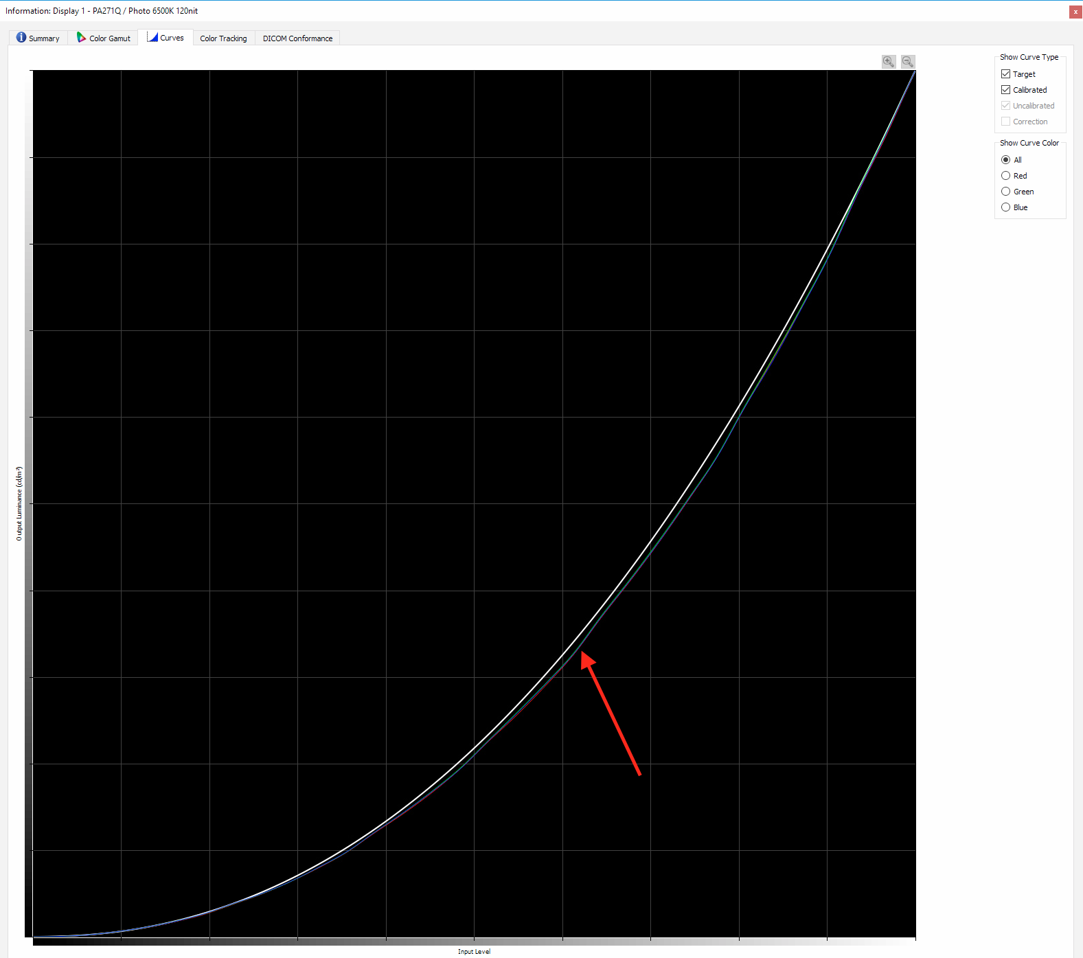

Nic na razie się nie zmieniło w numerze wersji.
Ale defektu w zielonym kanale nie widzę.

Jest nowy FW dla PA271Q, proszę o kontakt na maila lub PM.

CA-310 nie jest wspierany przez oprogramowanie SVII, a nawet gdyby był to SVII fizycznie nie ma możliwości zmiany liniowości monitora serii PA - kalibracja jedynie "wywołuje" poprawną krzywą TRC skalibrowaną fabrycznie na sztywno z pamięci monitora.
W PA271Q chwilowo jest z tym problem z uwagi na babol w FW.
