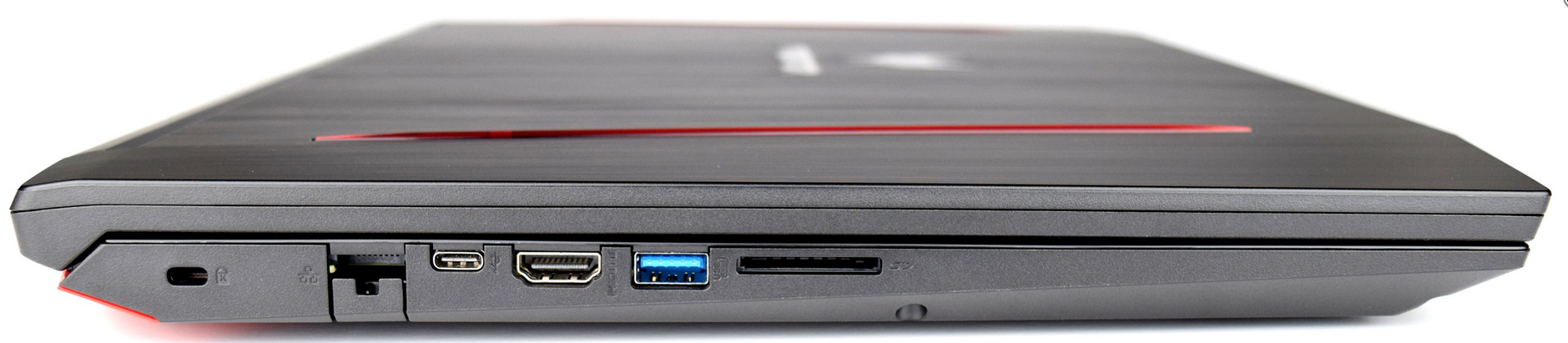

Ze zdjęcia wynika, że ma USB-C i HDMI. Przewód USB-C na DP jest dostępny, ale HDMI na DVI też pozwoli na pełnowartościowy obraz.

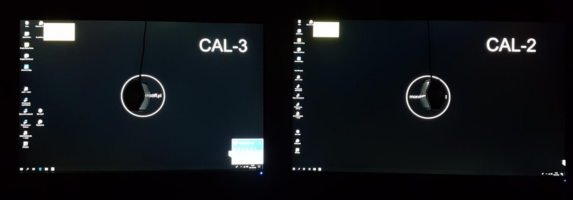

Opowiem ciekawostkę: Mam kilka stanowisk do automatycznych pomiarów monitorów...
Ciemnia, stoją tam sobie i się mierzą przez ileś godzin. Zachodzę raz a tam coś nie teges. Okazało się, że jeden z kompów, przełączył SAM dynamikę na 16-236. Jak mi się coś takiego zdarzyło, to co użytkownikowi, który wcale nie ma ochoty się doktoryzowąć z tematu? Dlatego trzeba UNIKAĆ póki co HDMI, dopóki sterowniki będą pisane tak, że nie jest to w pełni interfejs monitorowy. Prawdopodobnie w ogóle zniknie z komputerów, już DP go zdominował a TB3 prawdopodobnie wyprze na dobre.
