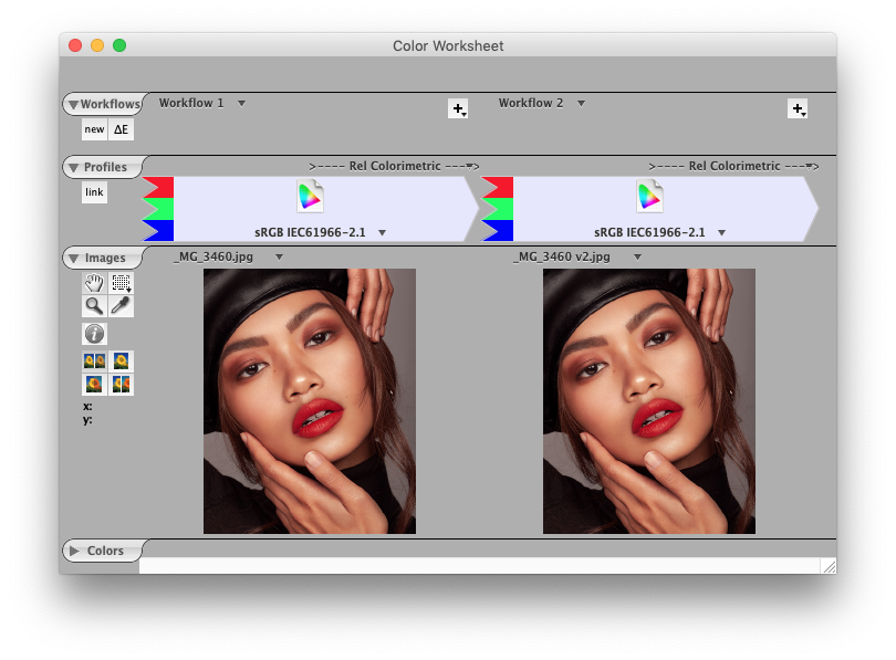

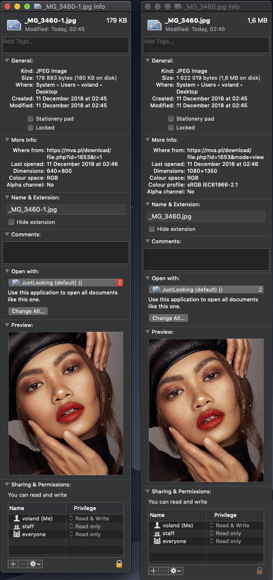

Na forum są minimum dwie wersje tego samego zdjęcia - oryginał i przemielone przez skrypt forum. Poza tym nie wiem czym forum nie serwuje też różnych miniatur w zależności od rozdzielczości ekranu itd - różne rzeczy się mogą dziać, ale raczej są tylko dwa pliki.
Update:
Dodam że zdjęcie zdecydowanie nie ma naturalnego koloru skóry, tylko jest mocno przesycone.
Ostatnio zmieniony 10 grudnia 2018, 20:55 - pn przez Voland, łącznie zmieniany 1 raz.
