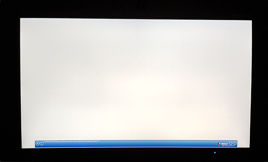

To jest egzemplarz użytkownika dbcooper1983. Model EA275WMi-CT w wersji selekcjonowanej. Stabilizacja wyłączona. Zdjęcia prosto z aparatu. Zdjęcie czerni celowo podbite o +1/2EV, widać po pasku na dole, aby wykazać nierówności.
Dałoby się wybrać równiejszy? Ciężko w tej serii, ale tak. Trafiałem na egzemplarze niemal idealne, ale to jest jeden na 50-100 szt. Ten jest zupełnie w porządku a na tle konkurencji podobne cenowo, Benq, Iiyama, Asus, AOC, jest to niebo a ziemia.

czyli mój aparat zle robił zdjęcia ????? wiem co widze nie znam formułek ,wykresów itp. rzeczy ale wiem co widze.jak pisałem wczesniej widziałem troche monitorów i takiego czegoś jak ten nie widziałem.przeglądam internet, fora większość jest na jasnym tle i jawnie widać plamy ,zaciemnienia ,biały kolor wpada w różowy.To co panie tomo ze mna jest cos nie tak ????

Wasze zdjęcia są cyknięte z inną ekspozycją (1/50 u Tom'a, 1/12 u dbcooper1983). Ciężko powiedzieć, które z nich bliżej pokazuje realne zachowanie monitora. Nie wiadomo jaki poziom podświetlenia był ustawiony w obu przypadkach.

Myśli Pan, że po co w moim zdjęciu jest pasek programu testowego? Aby pokazać horror, usuwa się wszystko z ekranu i hulaj dusza, można pokazać taką masakrę, że olaboga. Tylko co ona ma wspólnego z rzeczywistością? Na OLED taki numer by nie przeszedł ale na LCD jak najbardziej. Sfotografowałem z paskiem aby był punkt odniesienia do normalnie wyświetlanych elementów i nierówności były pokazane najbardziej realnie jak się da. Oczywiście niejednoznaczność nadal jest koszmarna, ale jest cokolwiek o co można się oprzeć.

2. Zdjęcia czerni IPSów należy robić z większej odległości np. 1m, idealnie na wprost i pod kątem prostym do środka ekranu, aby wyeliminować wpływ typowego srebrzenia, a sfotografować tylko ewentualne wycieki czerni. Film na prad został wykonany bez zarzutu.

Pan tomo teraz może pisać specjalistyczne formułki dobrze wie że mu nie odpowiem czyli nie sprostuje tego bo nie mam takiej wiedzy ale wiem co widzę na tej matrycy.żebym widział w swoim życiu kilka sztuk monitorów i nie przywiazywał do tego szczególnej uwagi to bym nawet nic sie nie odzywał ale w tym wypadku widziałem tego troche i wiem co mówie i widze.
