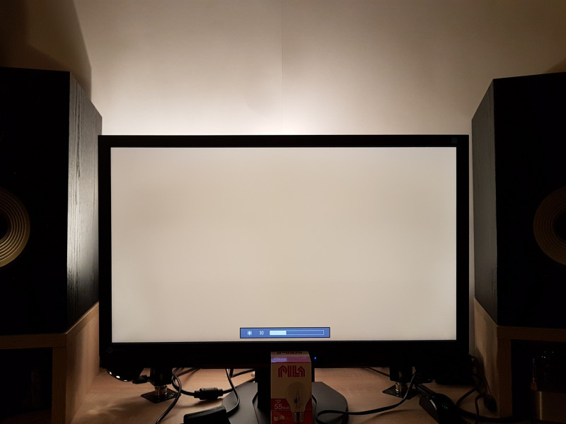

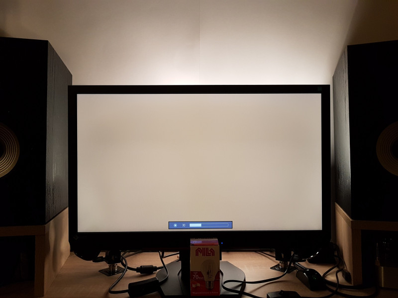

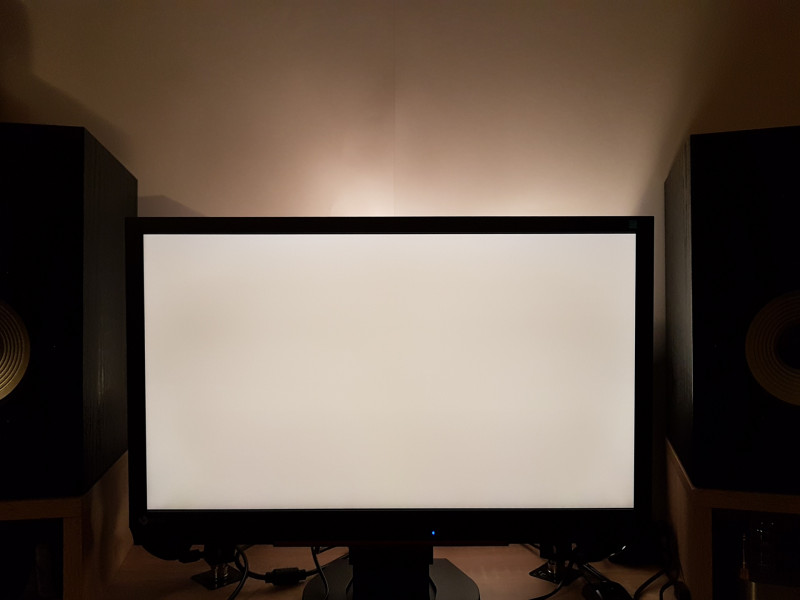

Tak lepiej? Na którym zdjęciu lepiej?
Na żywo to wygląda lepiej niż na foto

Korzystam tak jak na ostatnich zdjęciach... i już mam problemy z oczami ale to też wina intensywnego tygodnia w pracy przed PC.
Pomoże ktoś podjąć decyzję?
Poświata raczej słabo wyszła, nie wiem czego to wina, może żarówek LED? Z kolumn niestety nie mogę/nie chcę zrezygnować, żeby je przestawiać w inne miejsce.

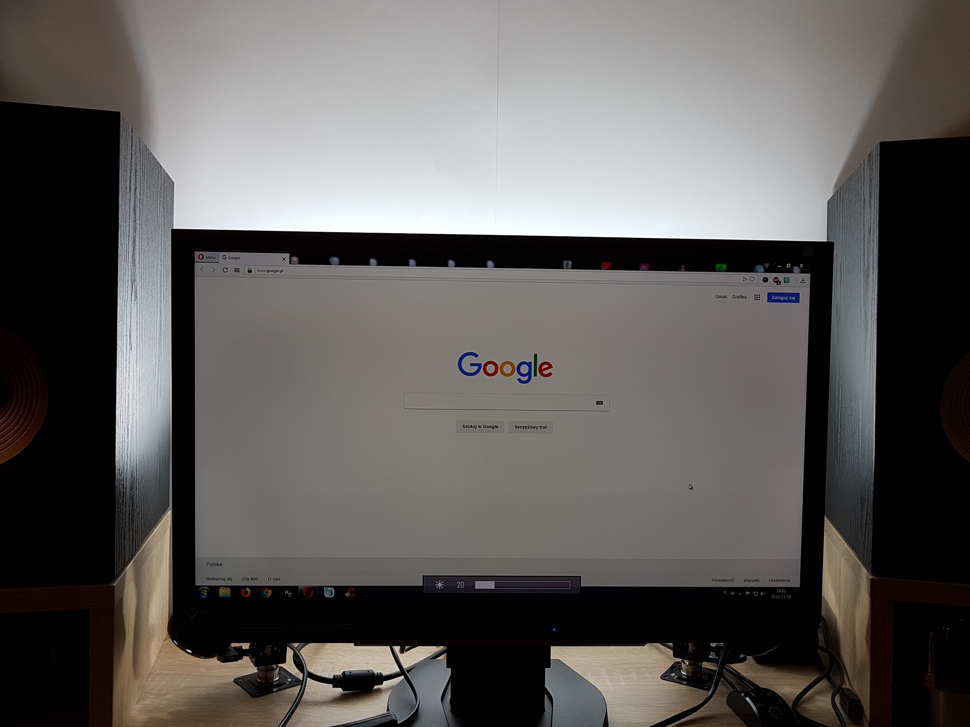

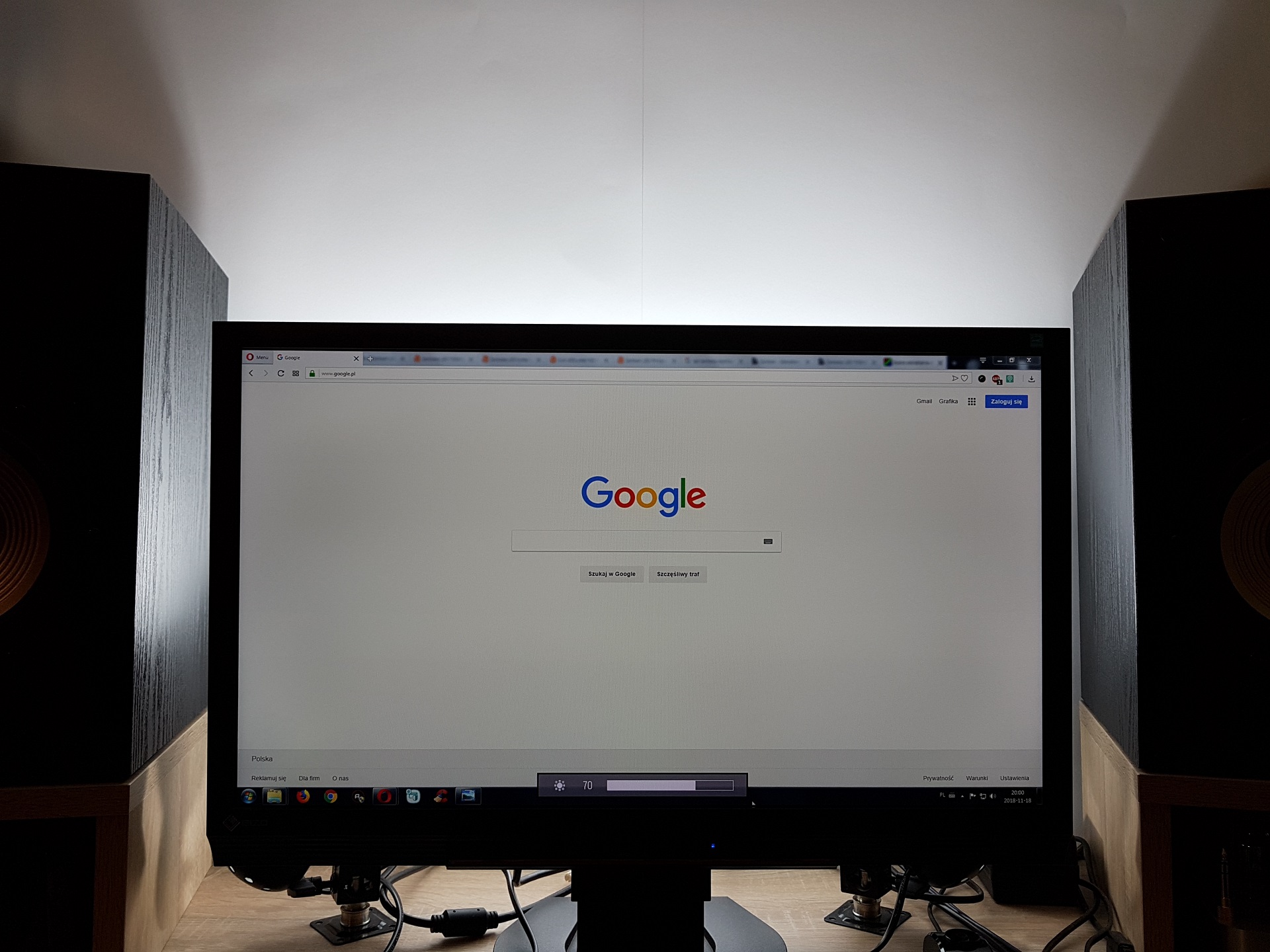

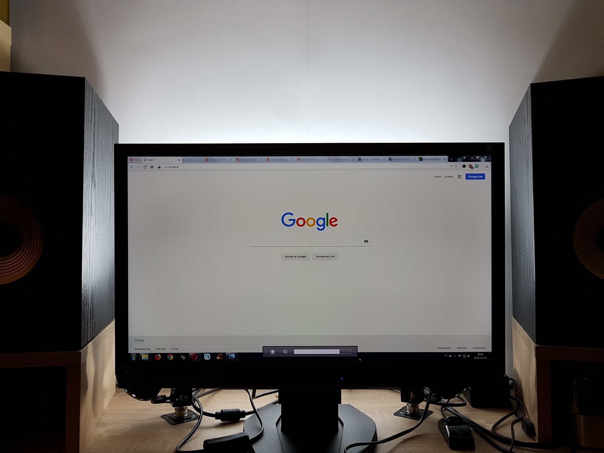

18 listopada 2018, 16:18 - ndz

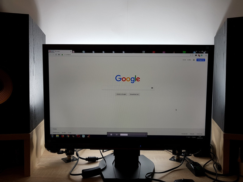

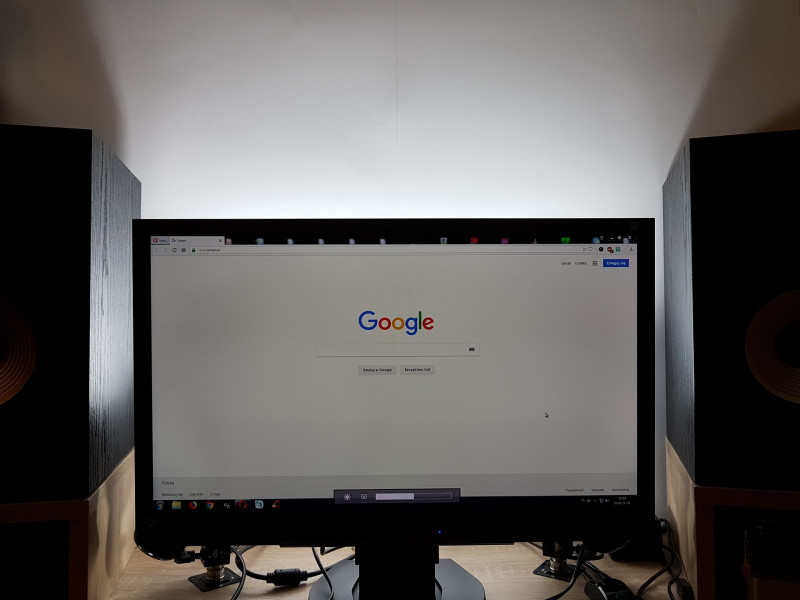

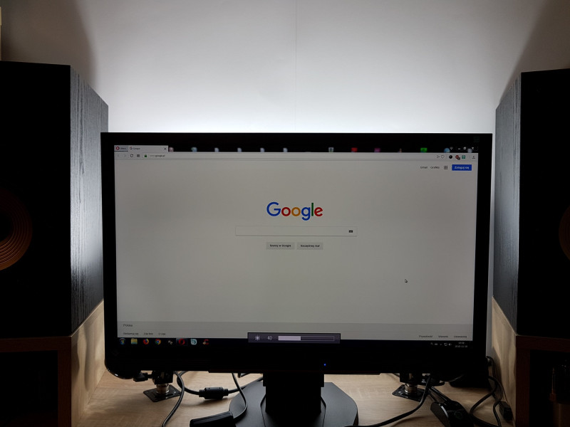

Nastąpiła zmiana tła - biały matowy brystol (taka prowizorka) a z tyłu za monitorem dwie oprawki foto E27 a w nich świetlówki energooszczędne PHILIPS Tornado T2 23W 6500K 1450 Lm.
Użycie innych żarówek np. PHILIPS LED E27 wcześniej wspominanych powodowało, że na żywo i na zdjęciach brystol był wyraźnie żółciejszy niż ekran monitora.
Tryb monitora sRGB różniący się tylko jasnością.
Jak jest teraz?
Która jasność monitora najlepsza?
18 listopada 2018, 16:30 - ndz
Średnia szarość monitora, odcień 120 ma mieć podobną jasność jak tło. Z tego co widać, to wszystkie trzy opcje są za jasne względem ekranu.
Posty: 4122
18 listopada 2018, 17:10 - ndz
..czyli rozjaśnij monitor ;)

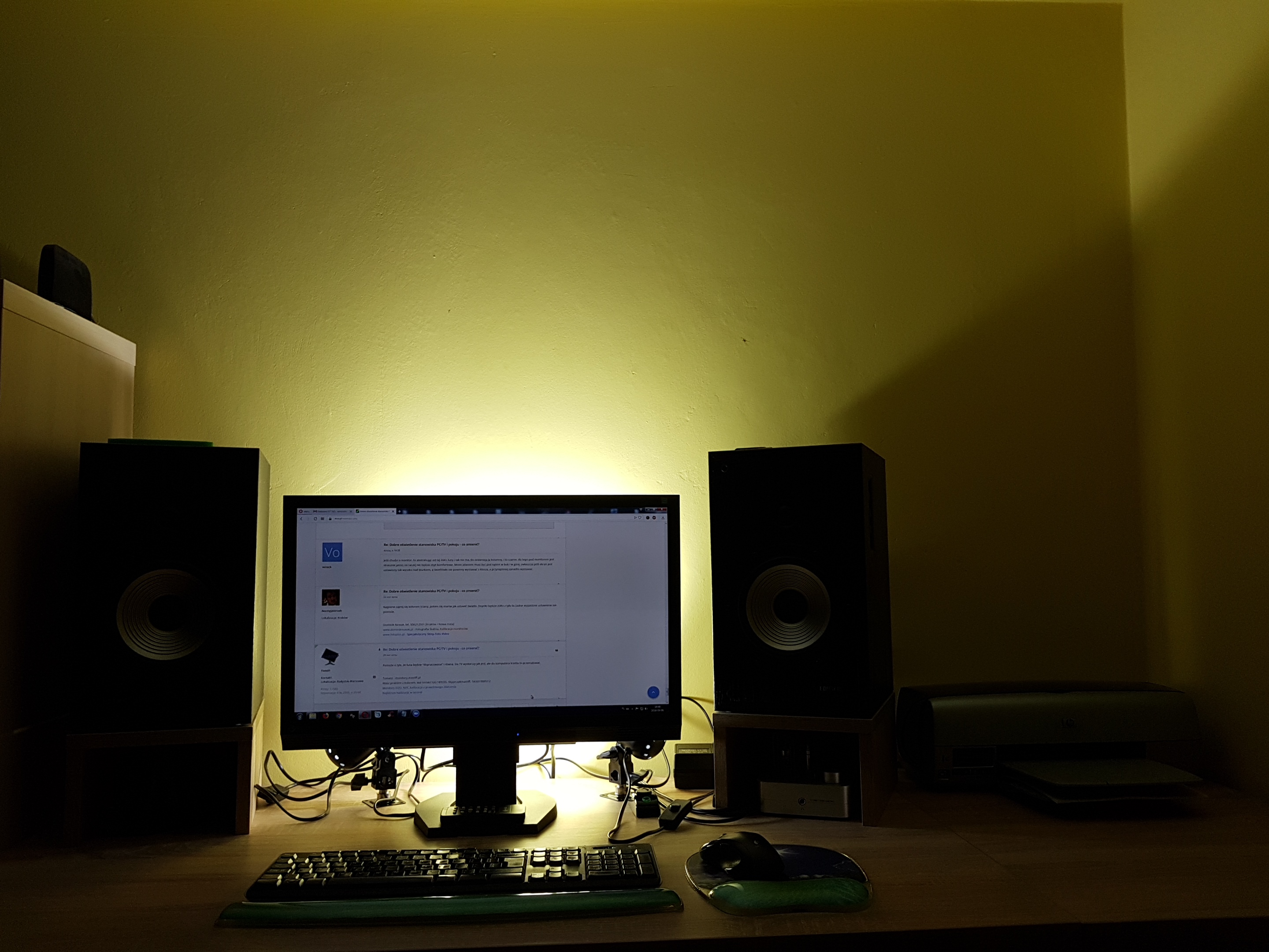

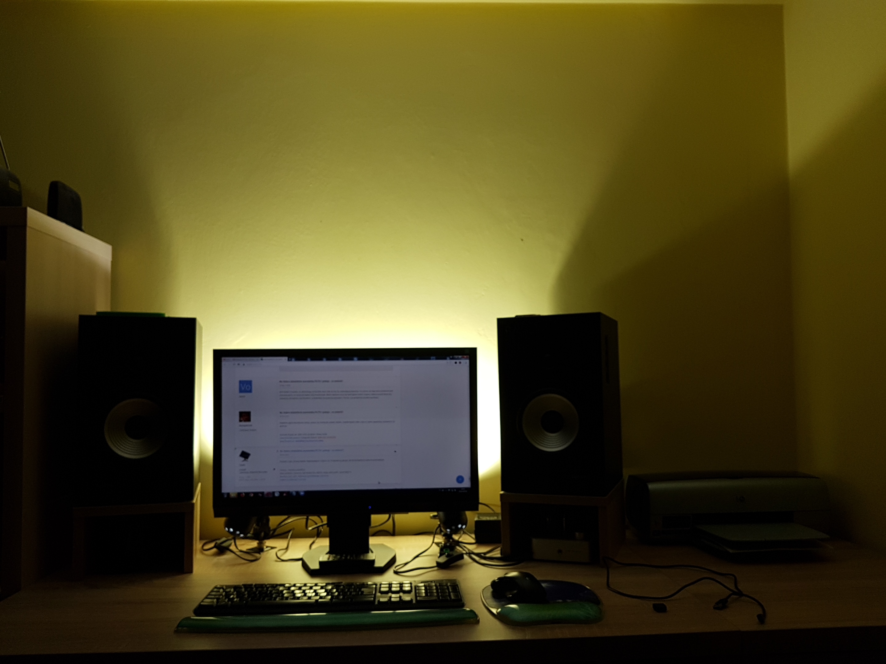

Czyli żarówki są za mocne, świecą za mocno. Czy temperatura barwowa jest ok, czy są za zimne?
Poniżej dwa nowe test z innymi i słabszymi halogenami ale włączonymi pojedynczo. Tryb sRGB, jasność monitora 30 ale włączony program f.lux żeby ekran dobił do 2700K zwykłych halogenów.
Jest coś lepiej czy nadal za jasno? Chyba nadal za jasno to nie mam już pomysłu... aż tak nisko zejść z mocą żarówek?
Posty: 4446
18 listopada 2018, 17:40 - ndz
Ze zdjęć nie da się wywróżyć czy jest dobrze, czy nie, idealnie być nie musi.
Jak chcesz to ogarnąć to najlepiej jak się da kup maczetę świetlną, ma regulację mocy i barwy.

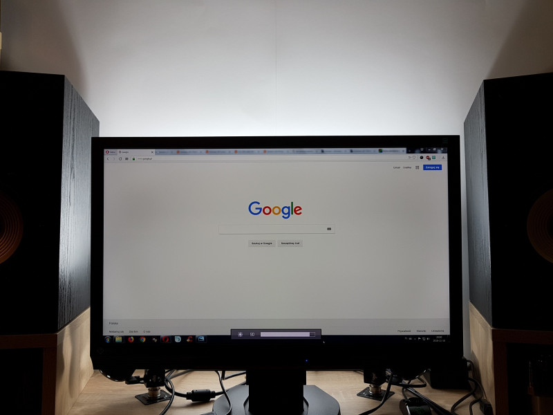

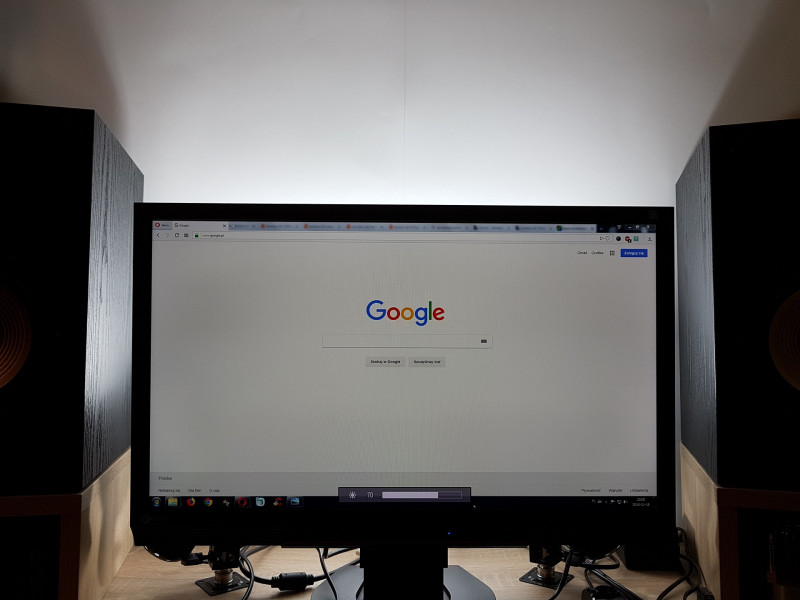

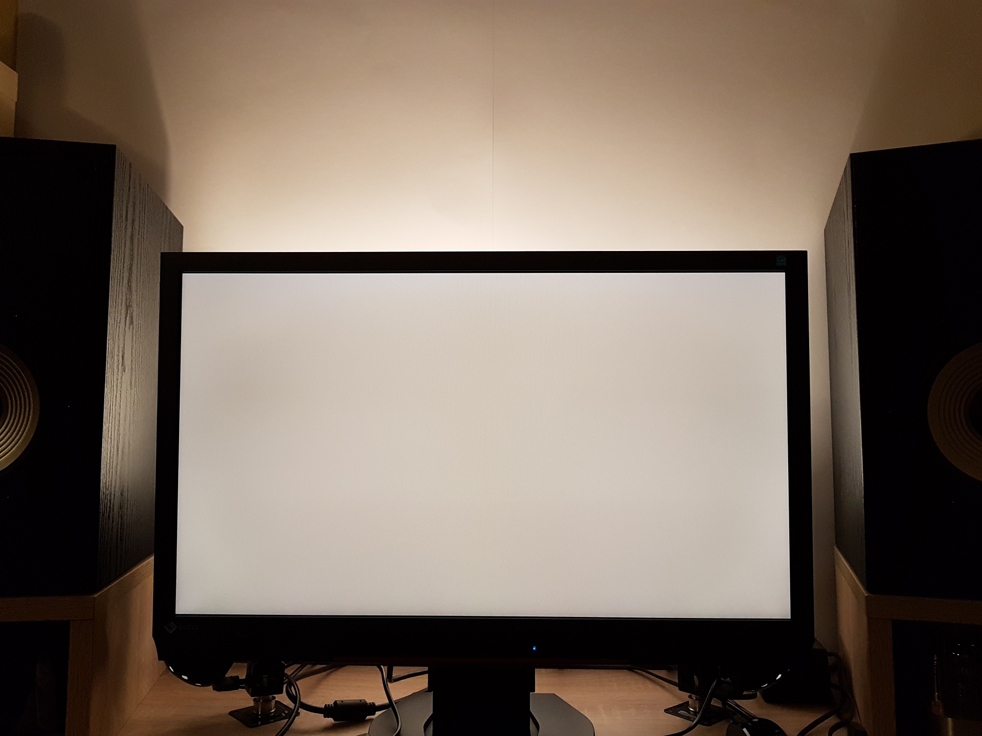

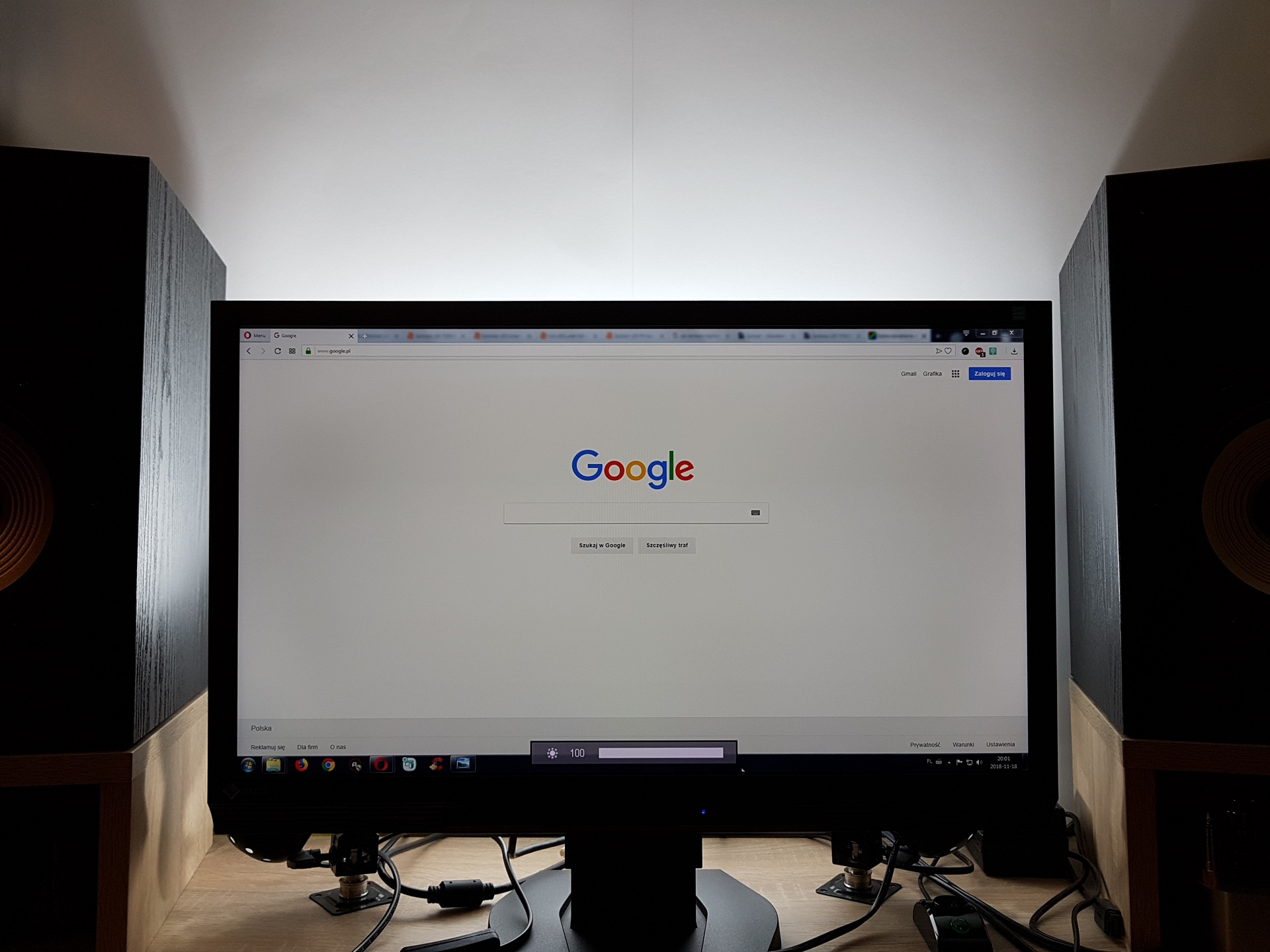

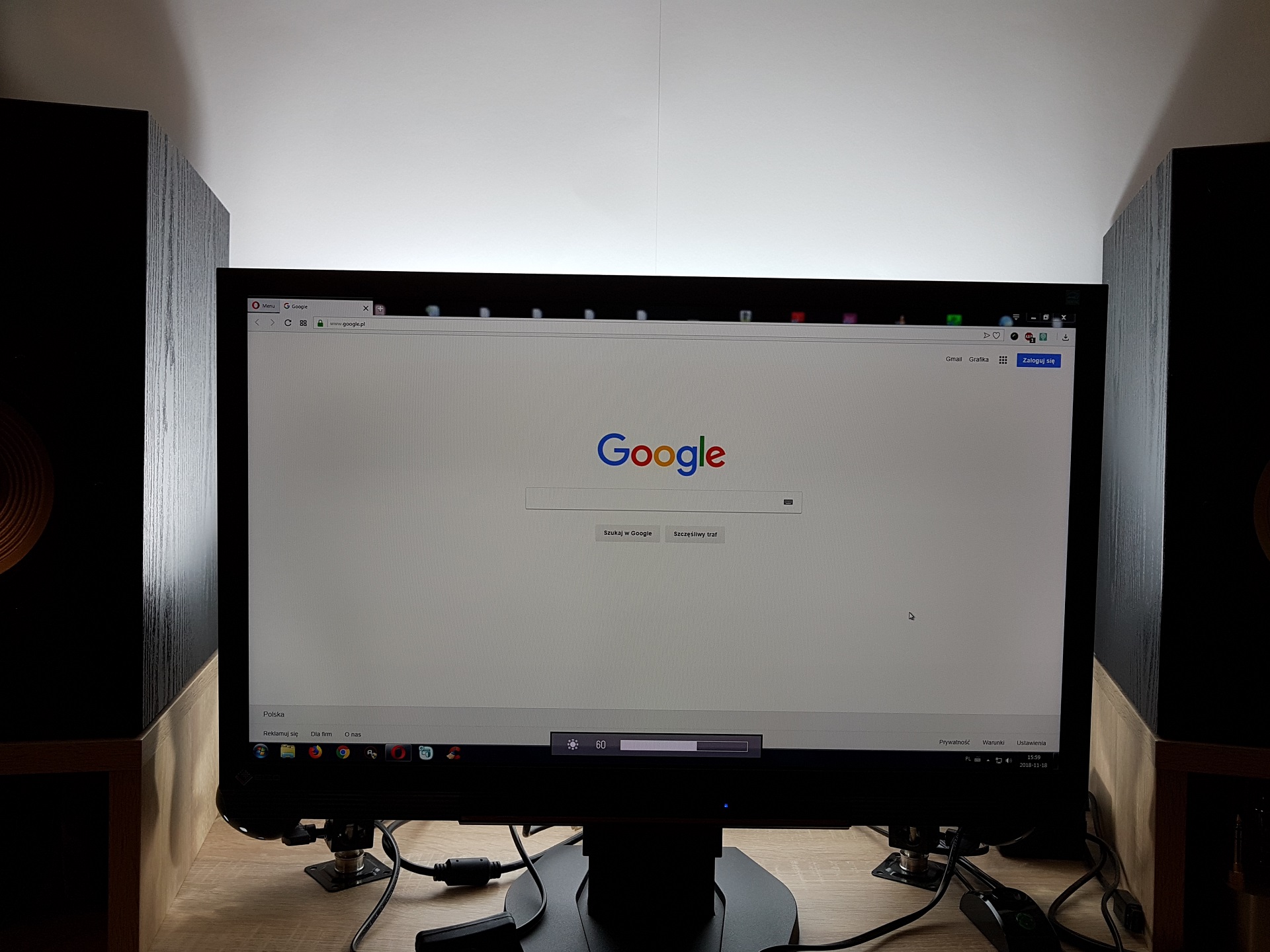

Dobry NocnyJastrzab, załączam 4 zdjęcia z jeszcze większą jasnością 70/80/90/100 jak pierwsze zdjęcia z dziś. Reszta tak samo. I co widzisz?
70
80
90
100
Posty: 4122
18 listopada 2018, 20:22 - ndz
Sądząc p o stopce to jakiś Foris. Obawiam się, że te zdjęcia nie oddają powagi sytuacji. 70-100% powinien trochę jaśniej świecić. W każdym razie światło jest za chłodne, co potęguje wrażenie żółtego (brudnego - dzięki matowej powłoce) monitora.
Gwiazdor
Posty: 197
18 listopada 2018, 20:39 - ndz
Tak to Foris FS2333. Mam włączone czujnik otoczenia. Świetlówki są 6500K co sam zauważam, patrząc na zdjęcia czy przede wszystkim na żywo, że jednak ekran jest bardziej.... żółty niż zimne tło.
Co w tej sytuacji? Jakie żarówki kupić, spróbować użyć w sensie ilości K i mocy?
Posty: 4122
18 listopada 2018, 20:50 - ndz
Trzeba dążyć (w miarę możliwości) do efektu, jaki pokazał Czornyj. Poszukaj jakiś LED-ów pod E27 5000K 10-15W. Przy dwóch oprawkach nie potrzeba więcej na takiej powierzchni. Szukaj bardziej w sklepach profilowych, niż w marketach. Najlepiej jak można podjechać i zerknąć na miejscu na różne żarówki. W dobrym sklepie powinna być możliwość podłączenia. Opcjonalnie możesz przetestować opcję ochłodzenia monitora, żeby wizualnie pasować mniej więcej. Czyli z 6500K w stronę 7000K..
PS. Czujnik najlepiej wyłączyć.
