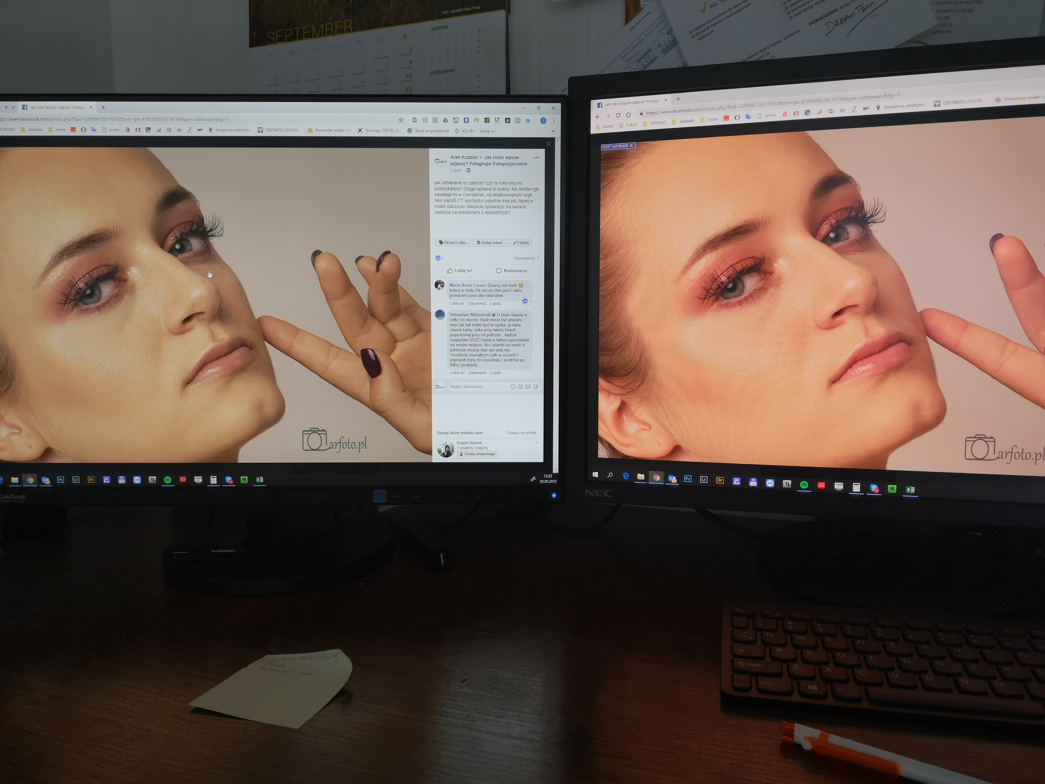

Mam problem z kolorami. Oba skali równe przez Sv z i1. Na ea245ct wygląda o niebo lepiej niż na pa243, ten idzie w kierunku czerwonego. Coś zrobiłem źle, czy może czegoś nie zrobiłem?

1. Trzeba je po prostu właściwie skalibrować. Niestety ustawienie dwóch lub więcej różnych monitorów to nie jest taka banalna sprawa. Proszę opisać do Pan zrobił do tej pory.
2. Układ wielomonitorowy i Windows to generalnie problemy. Trzeba sprawdzić czy do obu są przypięte właściwe profile.
3. Aplikacje wyświetlające muszą mieć moduły zarządzania barwą. Widzę, że w akcji jest Chrome. Najwłaściwsze postępowanie z tą przeglądarką: Wywalić w cholerę, zakopać, przebić drewnianym kołkiem, osikać i zapomnieć gdzie to było.
4. PA243W jest szerokogamutowy, zdecydowanie radzę przestawić się na sRGB albo jeszcze lepiej skalibrować do gamutu z profilu EA245WMi-CT.

Nigdy ci się zdjęcia nie wyświetlą poprawnie w ten sposób, nie ważne czy będzie zrobiona kalibracja czy nie. Jest tylko jedna przeglądarka internetowa, która potrafi wyświetlać karty na dwóch ekranach, biorąc pod uwagę prawidłowy profil każdego z tych ekranów i nie występuje na Windowsa, jedynie na macOS. Jak chcesz tak porównywać na Windowsie, to uruchom zdjęcia w różnych aplikacjach, obu z poprawnie działającym zarządzaniem barwą.
