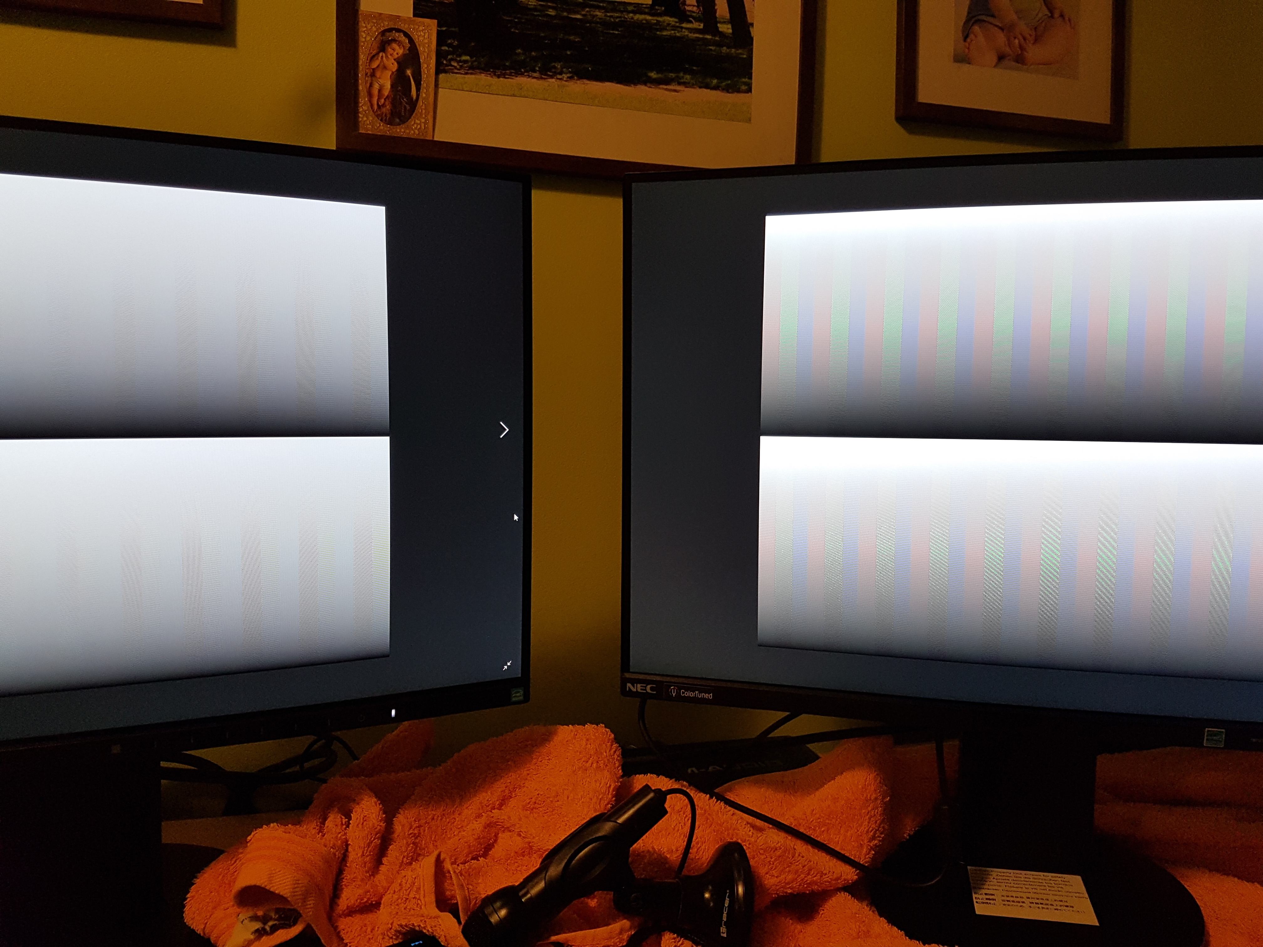

Cześć,
Zamówiłem w sklepie internetowym NEC EA245WMI-2 CT. Nie w Mastiff dodam. Obraz z wyswietlonym rzeźnikiem wygląda jak na zdjęciu, chodzi mi o kolory, które w monitorze po prawej(NEC EA245WMI CT) wyraźnie pokazują się na paskach w porównaniu do Eizo 2455. Czy to jest możliwe? Mam to zaakceptować, czy odesłać tego Neca?
Jestem amatorem fotografem i chciałem mieć coś lepszego niż ww eizo, z tu niespodzianka... Wizualnie obraz w Necu bardziej żółty, no ale to nie musi być wada. Czy ten rzeźni cokolwiek pokazuje sensownego? Pozdrawiam Maciek
Re: Nec EA245Wmi CT vs Eizo EV2455 rzeźnik
05 września 2018, 21:09 - śr
Powiększenie musi być koniecznie 100%. Dokładnie.
Wyłącz zarządzanie barwą.
Monitor nie powinien być podłączony przez HDMI.
Nie może być żadnej korekty na karcie grafiki, kolory wieczorne itp.
Sprawdź na fabrycznym trybie Natywnym i sRGB (jeśli taki jest), a potem na skalibrowanym, by wreszczie dojść do skalibrowanego z profilem i zarządzaniem barwą. Znajdź winnego i popraw.
Posty: 4122
05 września 2018, 21:14 - śr
Zakładamy, że są podpięte pod tego samego kompa.. Pytanie jeszcze jak są ustawione oba monitory. Czy NEC jest w trybie P (skalibrowanym) i wgrany jest profil ICC z kalibracji? (powinien być dołączony na karcie USB ze SpectraViewII).
05 września 2018, 21:38 - śr
Max, defekty jakie Pan opisuje dają taki wynik, więc pokazany objaw ich nie dotyczy:
Proszę zwrócić uwagę na kolory przebarwień. Wszystkie rodzaje wad jakie Pan opisał, dadzą przebarwienia w kolorach CMY. Tu jest przebarwienie RGB, czyli przebieg krzywej odpowiedzi tonalnej (trc) ma zupełnie inny kształt niż γ=2,2.
05 września 2018, 21:39 - śr
Komp może być ten sam, a wyjścia z karty grafiki różne, także to nie przesądza.
Kolega1976 pisze:
05 września 2018, 20:09 - śr
No i teraz oczywiście narzekanie....
Rzeźnik na właściwie przygotowanym ColorTuned powinien wyglądać tak:
Zdjęcie zrobiłem przed chwilą.

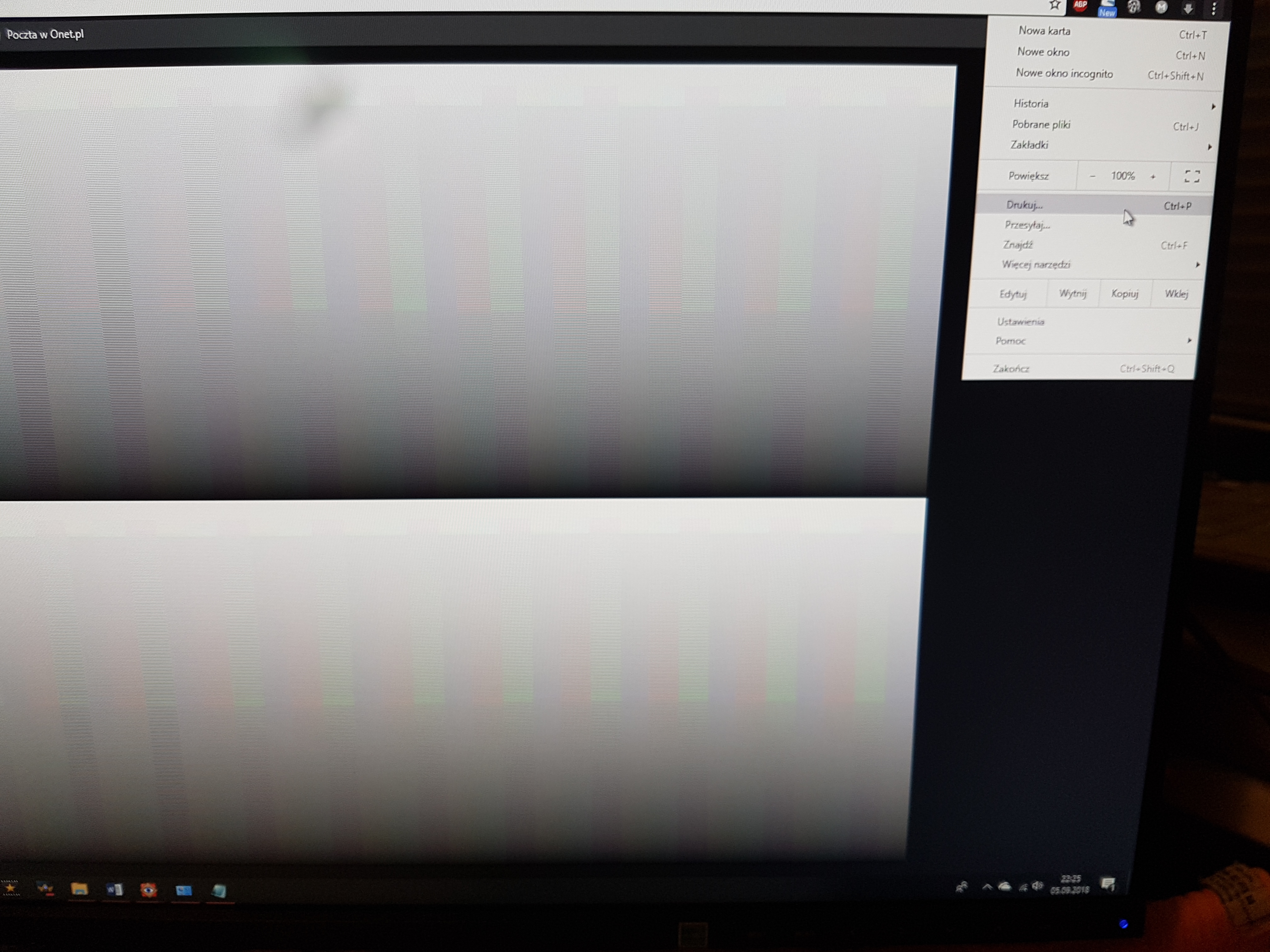

Kolega1976
Posty: 11
Rejestracja: 05 września 2018, 20:01 - śr
05 września 2018, 22:20 - śr
Widok z FastStone poniżej i ustawienia Windows
05 września 2018, 22:21 - śr
Na ostatnim zdjęciu obrazek jest na pewno w skali 100%? Inna sprawa, że FastStone wyświetla jak chce. Dopóki autorzy go nie naprawią, proponuję zapomnieć że taki program jest. Wiarygodny podgląd rzeźnika najprościej w FF.
05 września 2018, 22:25 - śr
Max, monitor ColorTuned powinien być gotowy do pracy po wyjęciu z pudełka. Jak widać nie jest, czyli jak jest przygotowany? Dobrze, zgodnie z koncepcją ColorTuned czy nie do końca? To co pokazuje właściciel wskazuje ewidentnie brak liniowości monitora. Urżnięta dynamika HDMI, grzebanie w karcie, przeskalowany obrazek, włączone/wyłączone wyrównywanie, to wszystko daje inne objawy. Jak ktoś zna ten trickowy test, widzi na pierwszy rzut oka gdzie jest problem.
Kolega1976
Posty: 11
05 września 2018, 22:28 - śr
Widok z FF
