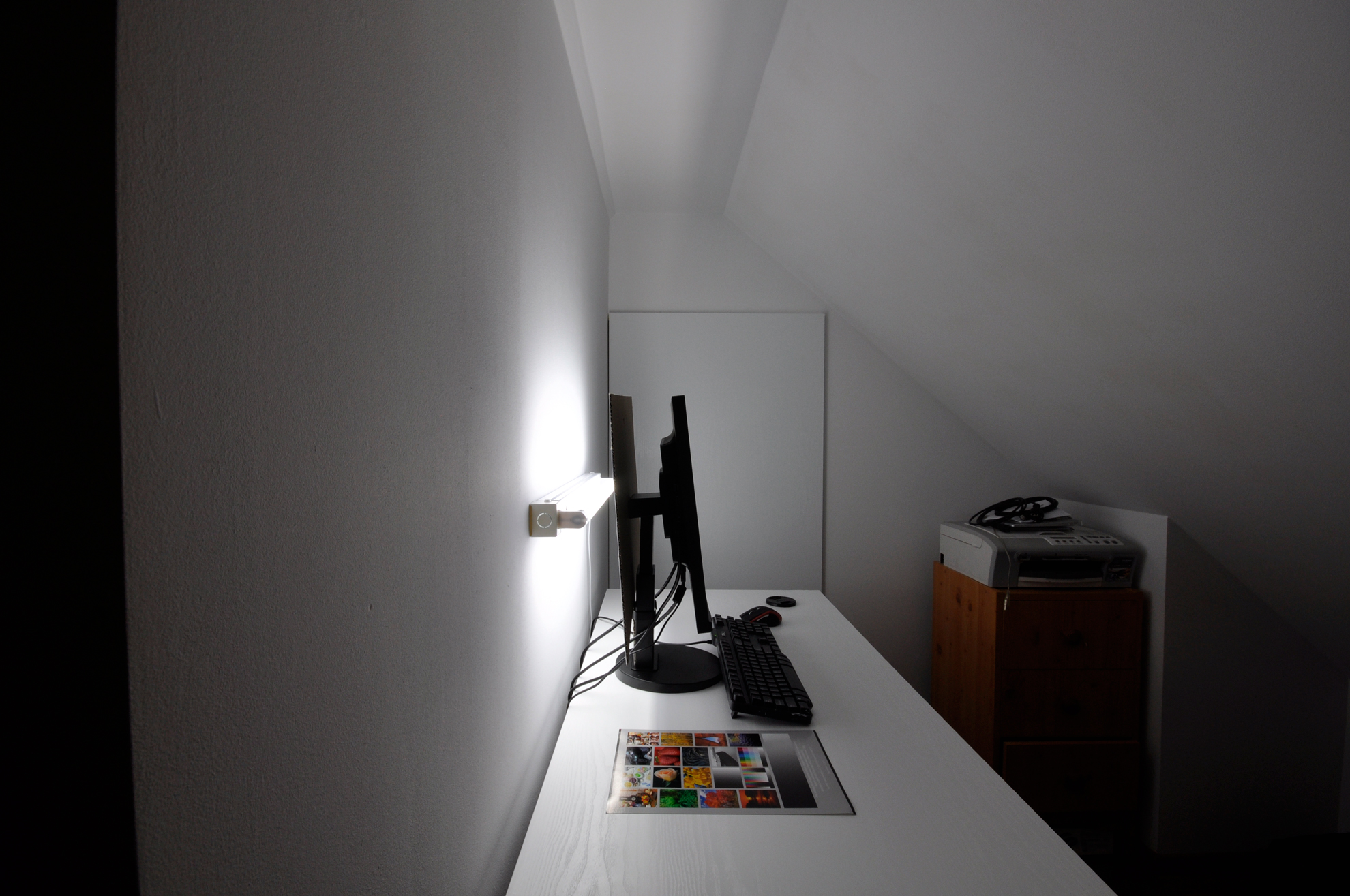

Świetlówka położona na stole będzie świeciła po oczach, więc odpada.
Jeśli chce Pan zrobić szybko i wbrew pozorom nieźle, proponuję przypiąć te gówniane lampki na klipsy, wkręcić diody z linku i po robocie. Jeśli zechce Pan dopracowywać, później można dalej "walczyć". O ile będzie potrzeba i ochota.
