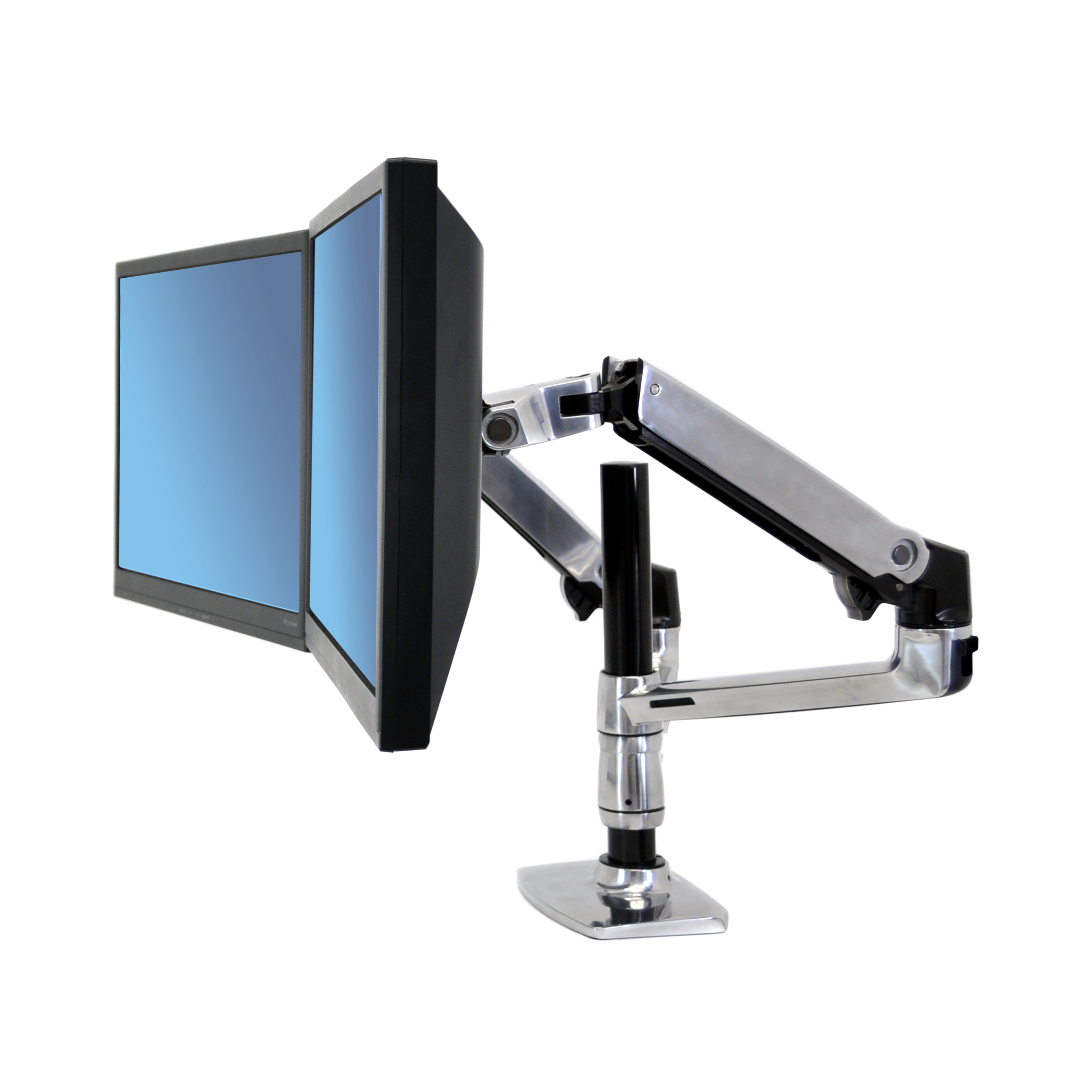

Uchwyty tylko Ergotron. Np taki:

Dziękuję za podpowiedź z uchwytem! Co do monitoró to widzę kolejne Neci, są lepsze od tych Eizo? Na co zwracać uwagę?Tom01 pisze: Moim zdaniem lepszym wyjściem jest zastosować 2x SpectraView 272 lub PA272W-SV2. Uchwyty tylko Ergotron.
