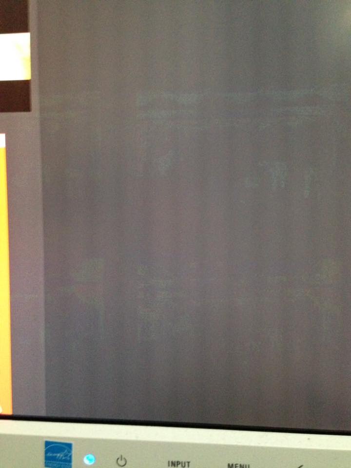

Samobójstwo może nie, ale niezbyt rozsądnie wywalone pieniądze na pewno. Monitora na rynku wtórnym można szukać, ale od prywatnego właściciela. Tzw "poleasingowe" to z reguły przepieranie w złomie. https://monitory.mastiff.pl/faq/question/id/15 Poniżej "poleasingowy" egzemplarz EA244WMi z ostatniego wysypu. Te placki to negatyw wyświetlonej przed chwilą zawartości, powidok. Degradacja struktury ciekłokrystalicznej, matryca na złom.
