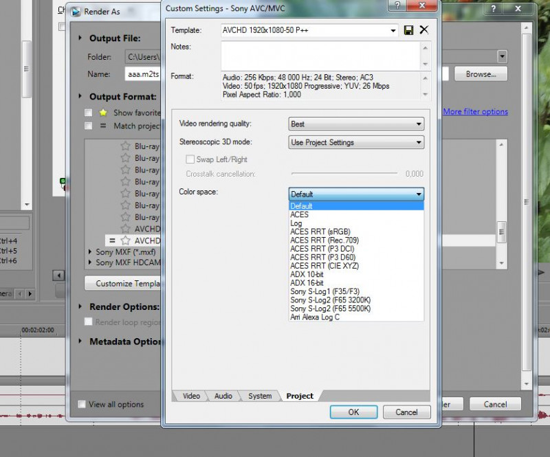

Re: s2433w - do montażu filmów
22 marca 2018, 21:24 - czw
tego typu opcje mam w vegasie przy renderze (załącznik)
nigdy ich nie używałem zawsze było na "default"
Posiadam Vegasa 12 (ok 2012/13 rok nie pamietam dokładnie)
Czy mógłby ktoś wspomnieć o tym hp zr2440w czy będzie wystarczający do montażu czy szukać czegoś innego a przede wszystkim czy wymieniać go na tego eizo?
