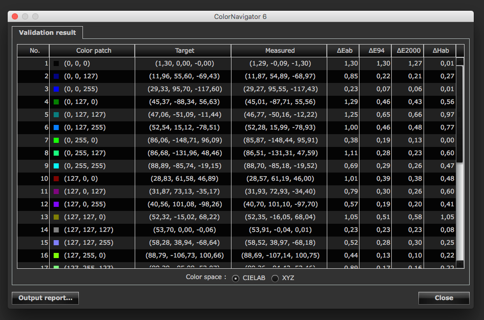

Dla ciekawskich, poziomy błędów na przykładzie prymitywnego EIZO CS270 z sterowaniem zbitym z desek, zardzewiałymi gwoździami.

Seria EA 5, nie ma 3D LUT i kalibruje się z mniejszymi defektami niż Pana PA.
Seria EA kalibruje się wyłącznie do jednej, natywnej, pełnej przestrzeni barwnej podświetlenia. Żadnej innej. Na szczęście dla tego monitora jest to przestrzeń bardzo bliska sRGB. Seria PA ma znacznie szersze możliwości zmiany przestrzeni barwnej czy temperatury bieli, w EA niemożliwej do tak skutecznej emulacji, aczkolwiek dla większości osób będzie to bez znaczenia.

No właśnie. Proszę wyjaśnić dlaczego w PA są większe odchyłki, pomimo 3D LUT?

Nietrafione. W CX-ach było takie same podświetlenie i również poziomy defektów po kalibracji były podobne lub mniejsze.
