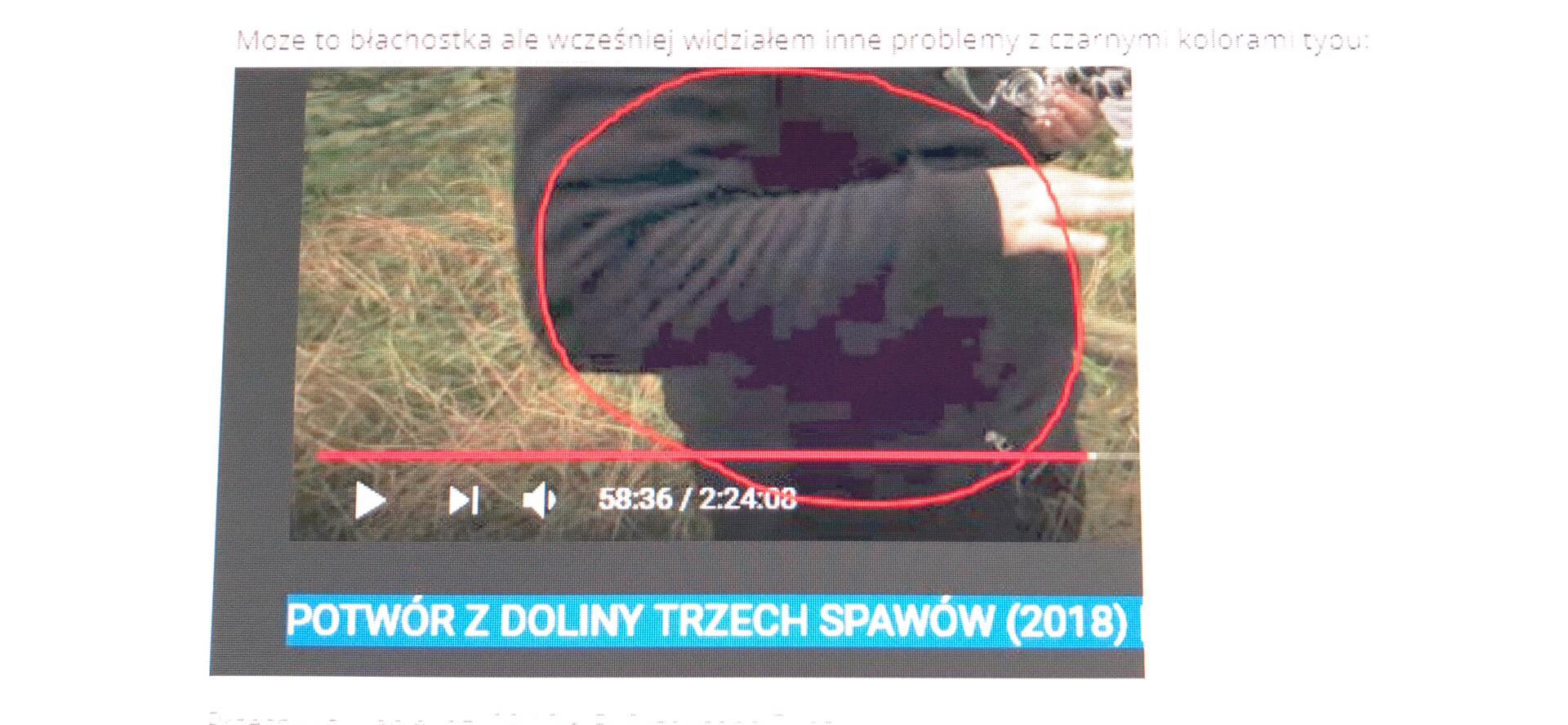

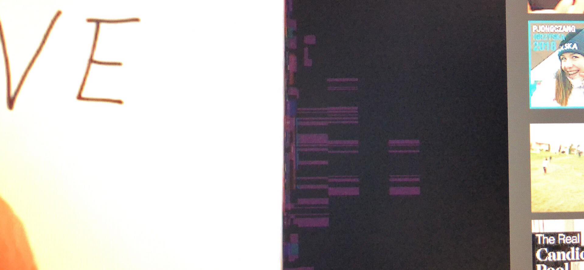

Jeśli podobny temat już był to przepraszam, ale jestem tu nowy. Ostatnimi czasy zauważyłem dziwne zachowanie przy wyświetlaniu czarnych kolorów lecz nie wszędzie.
Problemem z czym przychodzę jest to na tych zdjęciach:
SCREENSHOT
ZDJĘCIE TELEFONEM
Są to jakby jakieś "zakłócenia" w postaci fioletowych prostokątów i lini. Nie jestem w stanie tego inaczej opisać. Testowałem wyświetlanie na obu monitorach. Jeden podpięty przez HDMI drugi zaś na przejściówce do display porta. Różnicy nie widać na obu są "zakłócenia"
Wyświetla się to na samym początku tego filmu: https://www.youtube.com/watch?v=dALypGk3xbI
Nic by mnie nie martwiło gdyby nie to że kolega nie ma żadnych zakłóceń na filmie i nawet nie widzi problemu na screenshocie jaki robię.
Może to błachostka ale wcześniej widziałem inne problemy z czarnymi kolorami typu:
SCREEN
ZDJĘCIE TELEFONEM
Jeśli ktoś będzie w stanie pomóc to super. Pozdrawiam i dzięki!

To wygląda na problem w odtwarzaczu lub karcie graficznej. Monitor raczej nie, skoro taki sam objaw jest na dwóch. Proponuję popatrzeć w konfiguracji karty, wyzerować wszystko oraz znaleźć "kwantyzację" lub "zakres kolorów. Opcję tą rozpozna Pan po tym, że będzie do ustawiania "ograniczony/pełny" lub "16-236/0-255".

Dzięki wielkie za odpowiedź. Zwiększyłem zakres kolorów na 0-255 było na 16-236, lecz to nie naprawiło problemu "kwantyzacji" ani tych "zakłóceń" z pierwszych screenów, ale przynajmniej poprawiła się jakość kolorów :)
Jakieś inne propozycje lub rozwiązania ?
Re: Problem z czarnymi barwami
12 lutego 2018, 21:29 - pn
Na próbę wywalić HDMI i podłączyć czymś normalnym. DVI albo DP.
Nikron
Posty: 4
Rejestracja: 12 lutego 2018, 19:59 - pn
12 lutego 2018, 21:35 - pn
Karta graficzna 1060 gtx ma DVI-D, HDMI, DP, a monitor lg27mp68hm-p jedynie HDMI i VGA. Niestety nie mam żadnego kabla który by to połączył oprócz zwykłego hdmi -> hdmi i przejściówki na display port. Postaram się ogarnąć inne połączenie tylko jakie będzie najlepsze DVI-D -> VGA ?
12 lutego 2018, 23:45 - pn
W tym wypadku z podłączeniem nic się nie da zrobić. Jak ostatni test, proponowałbym zdobyć inny monitor z wejściami HDMI i koniecznie DVI lub DP. Taki eksperyment pokaże, czy winne jest wyjście na karcie, sama karta czy oprogramowanie.
Nikron
Posty: 4
12 lutego 2018, 23:52 - pn
Ok dzięki wielkie za pomoc postaram się to jakoś przetestować. Jeśli ktoś miał podobny problem albo ma inne pomysły nadal będę czytał temat.
