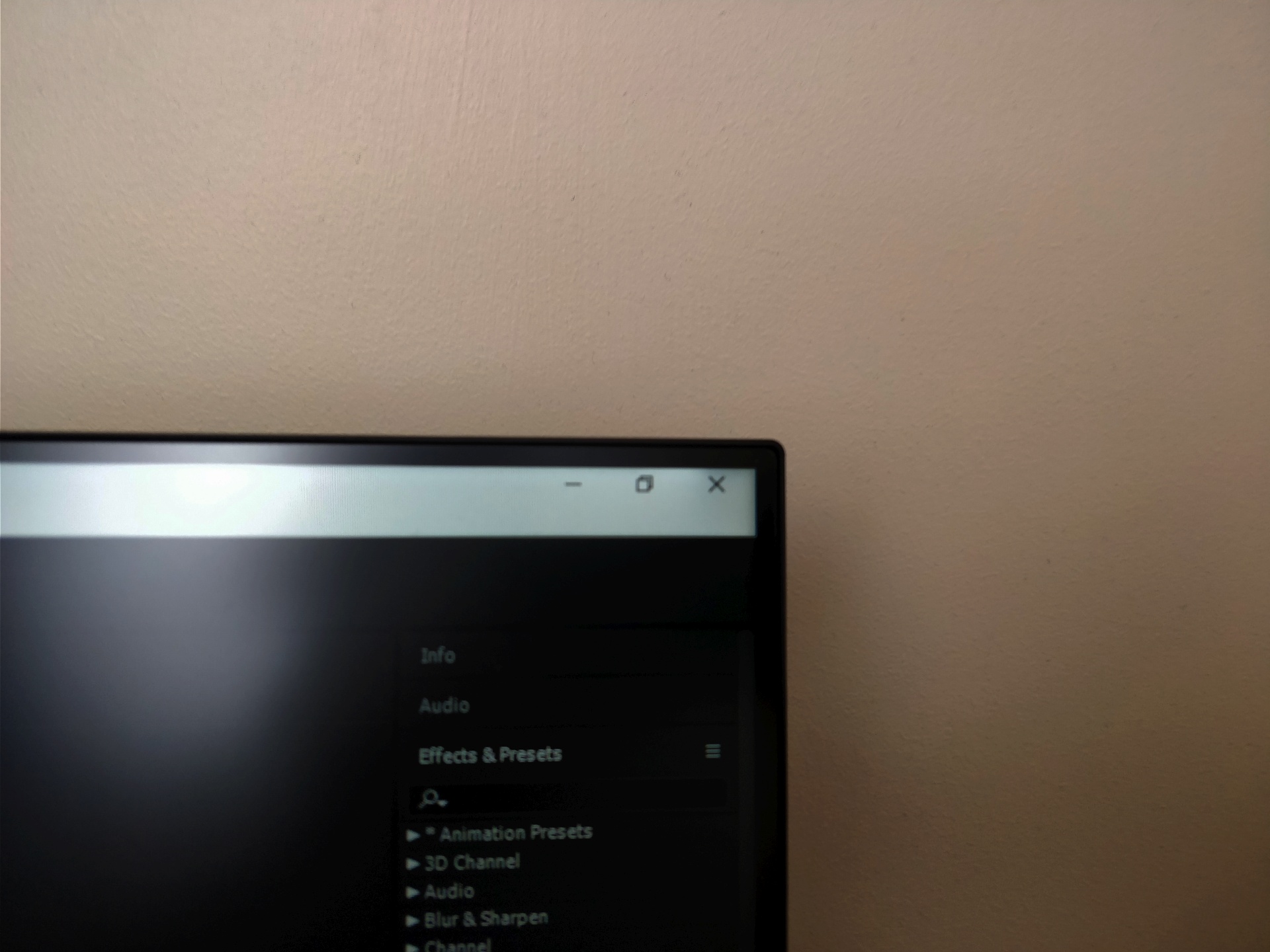

Czy niedoświetlenie narożnika na szerokość około 1,5cm jest czymś normalnym? Widzę, że ranty są niedoświetlone, ale przynajmnie jest to równomierne, natomiast ten jeden narożnik zdecydowanie rzuca się w oczy. Podświetlenie na ~20%.

Taki urok "bezramkowców".
