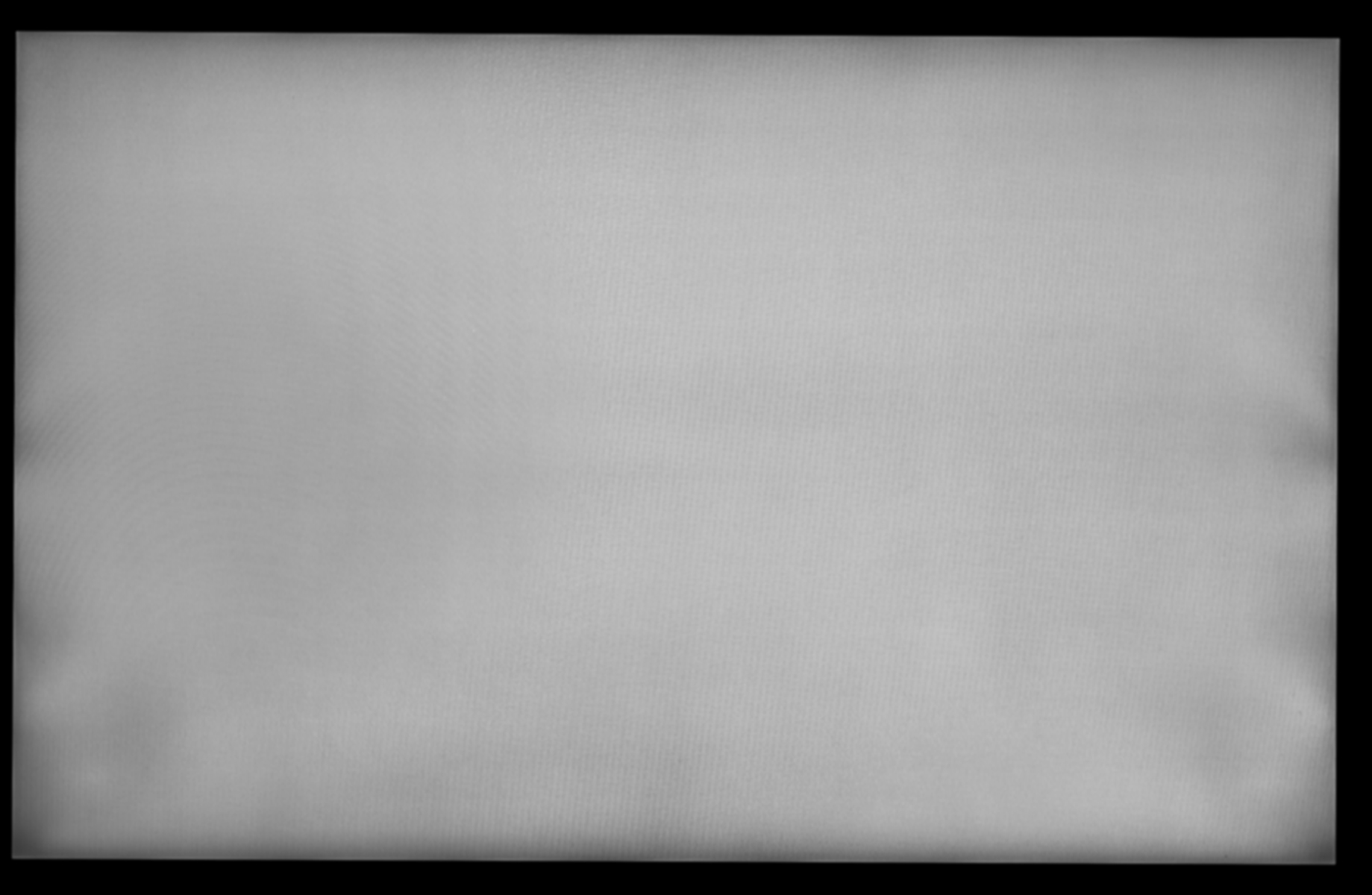

3. Równomierność podświetlenia ogólnie. Jedynie ten aspekt (poza martwym pixelem) tak na prawdę każe mi się zastanawiać czy egzemplarz jest ok. Max wrzucił tu fotkę całkiem równego pa242. Mój na pierwszy rzut oka wygląda podobnie. Jednak w miarę pracy nad zdjęciami bez wysiłku zauważyłem pewne fluktuacje jasności - nieregularne plamy. Stają się wyraźniejsze w miarę jak wzrok przywyka do jasności ekranu. Przesuwając zdjęcie w 100% powiększeniu po ekranie natychmiast zauważa się, że pewne plamy nie zmieniają położenia.
Nie zrozumcie mnie źle, nie szukam dziury w całym. Nie wiem tylko tak do końca czego należało się spodziewać . Jest to trochę rozczarowujące, ale może ja oczekuję za dużo?
Poniżej wrzucam fotkę reprezentującą POGLĄDOWO rozmieszenie plam. Reprezentatywność ich natężenia jest wyolbrzymiona!! Jednak w moim odczuciu jest to czasem tak dostrzegalne. Drażnią zwłaszcza te plamy w połowie wysokości przy bokach - są najbardziej kontrastowe.

Widać typowe błędy montażowe matrycy. Te jakby strumienie przy lewej i prawej krawędzi. Niestety, to się zdarza, choć nie jest to w ogóle widoczne przy normalnej pracy i przy normalnym oświetleniu. Niekiedy to poprawiam, ale przy większych rozmiarach i w zastosowaniach gdzie monitor ma pracować w półmroku.

Jeszcze raz uczulam, że powyższe fotki celowo wyolbrzymianą nierówności!! Mam trudności z ich przedstawieniem za pośrednictwem aparatu. Nie mniej jednak poziom plam choć dużo mniejszy to jednak jest trudny do zbagatelizowania.

Proponuję odrobinę poluzować śrubki z tyłu, po bokach monitora. Jeśli nie pomoże, to znaczy, że są za ścisło spasowane zatrzaski ramki matrycy. Trzeba rozbierać monitor aby to naprawić.

Wszystkie monitory LCD mają takie defekty, tylko im droższe, tym mniejsze. W najlepszych nie sposób dostrzec gołym okiem, nawet w niesprzyjających warunkach oświetleniowych.

Dziękuję za poradę. Nieskuteczną niestety. Zero wpływu.

Zrób jakieś normalne zdjęcie tej bieli przy 60cd/m2 i oświetlonym tle, bo te Twoje przegięte sieją panikę. Moje zdjęcia były "jak je komórka stworzyła".

W normalnych warunkach nic nie będzie widać. Nawet najbardziej nierówne PA są praktycznie idealne w prawidłowo oświetlonym stanowisku. Problem może być gdzie indziej. Jak się już wie, że jest defekt, to on potrafi wywiercić dziurę w mózgu. W takim wypadku nie ma rady, tylko wymienić na lepszy.

Bardzo podkreślałem, że zdjęcia są na wyrost. Takie dają wam pogląd. Jedno to oglądać zjawisko a drugie je fotogtafować.
Tom01 dobrze pisze. Jak obserwujesz mój monitor to nic nie jest podejrzane. Tylko ja nie obserwuję monitora a obrabiany obraz. Zwykłe przewijanie tej strony zwróciło moją uwagę na smugi w połowie wysokości tuż przy bokach. W czasie obróbki obrazem się ciągle manipuluje. Kłują w oczy wtedy te plamy. Przy obserwacji statycznych obrazków jest miodzio, ale to nie cyfrowa ramka. Jestem chyba tolerancyjny skoro martwy pixelek mnie nie gryzie. Poza tym wmawiałbym sobie na siłę, że to normalne, ale Tom01 poświadczył znajomość zjawiska.
