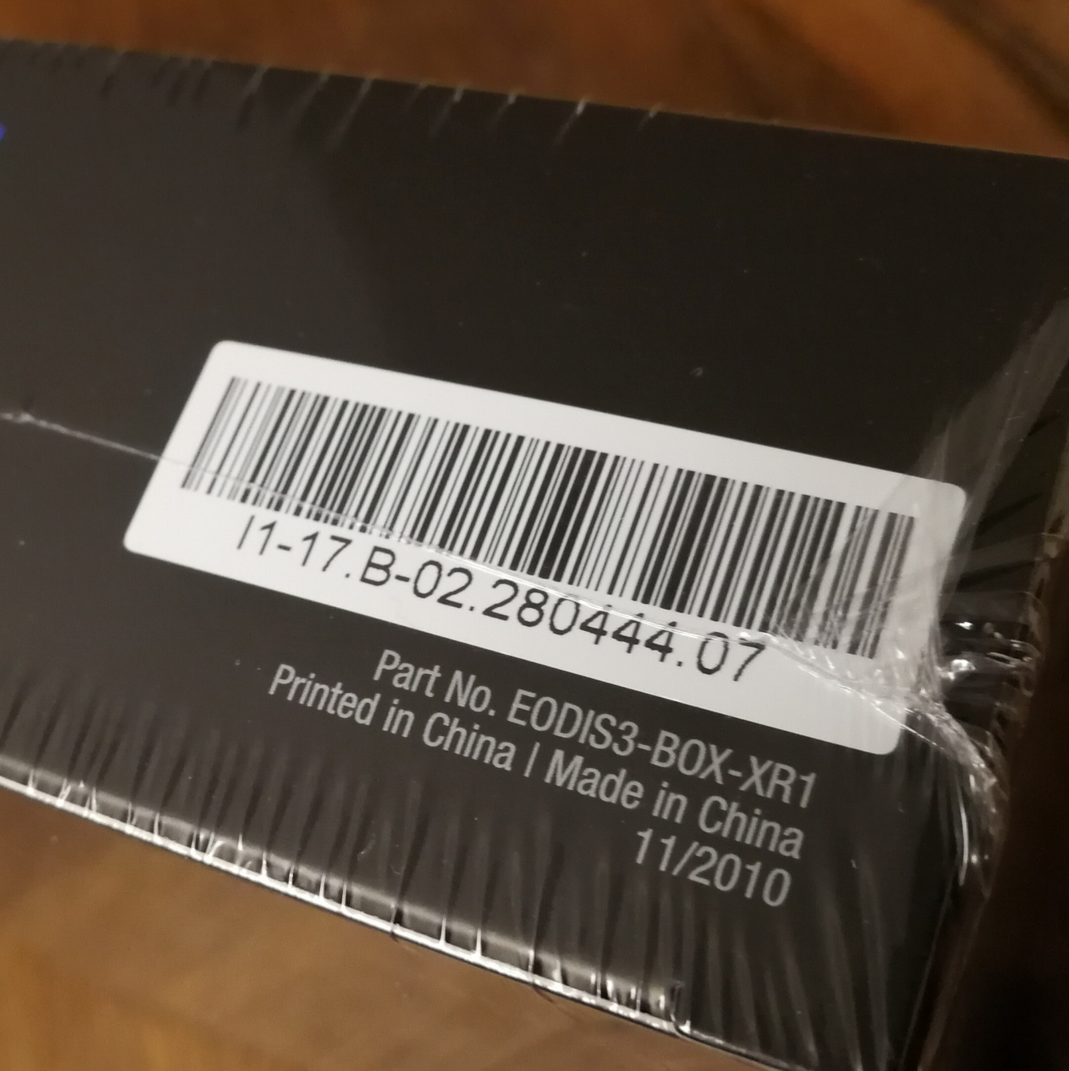

Witajcie. Pozwolę sobie odkopać temat. W sumie po przeczytaniu tego i wielu innych wątków nie mam wątpliwości że X-Rite i1Display Pro jest trwały. Wyczytałem że po 2 letnim użytkowaniu i porównaniu do profesjonalnych nadal trzyma parametry. Czyli nie ma co tam się starzeć. Rozumiem że intensywne użytkowanie może wpłynąć nieznacznie na pomiary po dwóch czy więcej lat... ale wszędzie dyskusja odbywa się właśnie o użytkowany kalibrator.
Mam do kupienia nowy, nie używany ale data produkcji widnieje na nim 2010 rok. Zapakowany, pudełko jeszcze w folii. Czy mogę śmiało kupować?

Ja bym się nie pakował. Mam mało używany I1 D3 z 2012 roku i pokazuje herezje. To nie jest z kamienia przecież.

Ups, to mnie zmartwiłeś. Szczerze to byłem taki pewny po wczorajszej lekturze że zamówiłem już. Oczywiście mogę anulować. Sam nie wiem. Pewnie nie będę miał możliwości sam sprawdzić czy z nim wszystko w porządku dopóki nie porównam go do innego wzorcowego. Czy się mylę?
W sumie będę miał dwa tygodnie na sprawdzenie bo kupiłem online.

A to na bank jest data produkcji urzadzenia czy data projektu opakowania Obrazek
A tak z ciekawosci od kiedy i1dp jest produkowany??

Dobre pytanie czy to data produkcji. Właśnie odebrałem.

Chcesz, to ci sprawdzę gratis - albo jeśli cena była atrakcyjna, to odkupię w ciemno :lol:
Co do trwałości kamieni nie miałbym pewności, natomiast filtry dichroiczne są nie do zdarcia ;)

Jeśli już to data produkcji etykiety ;p Ale to chyba bez związku. Wątpię, żeby faktycznie tyle lat leżał. Są w ciągłym obiegu, a rotacja jest duża.

A w stodku plyta ze sterami z 2016 albo 17.
