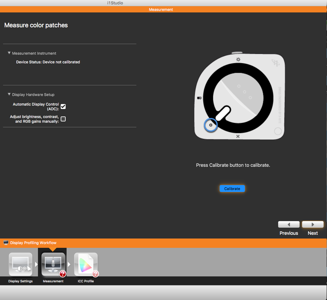

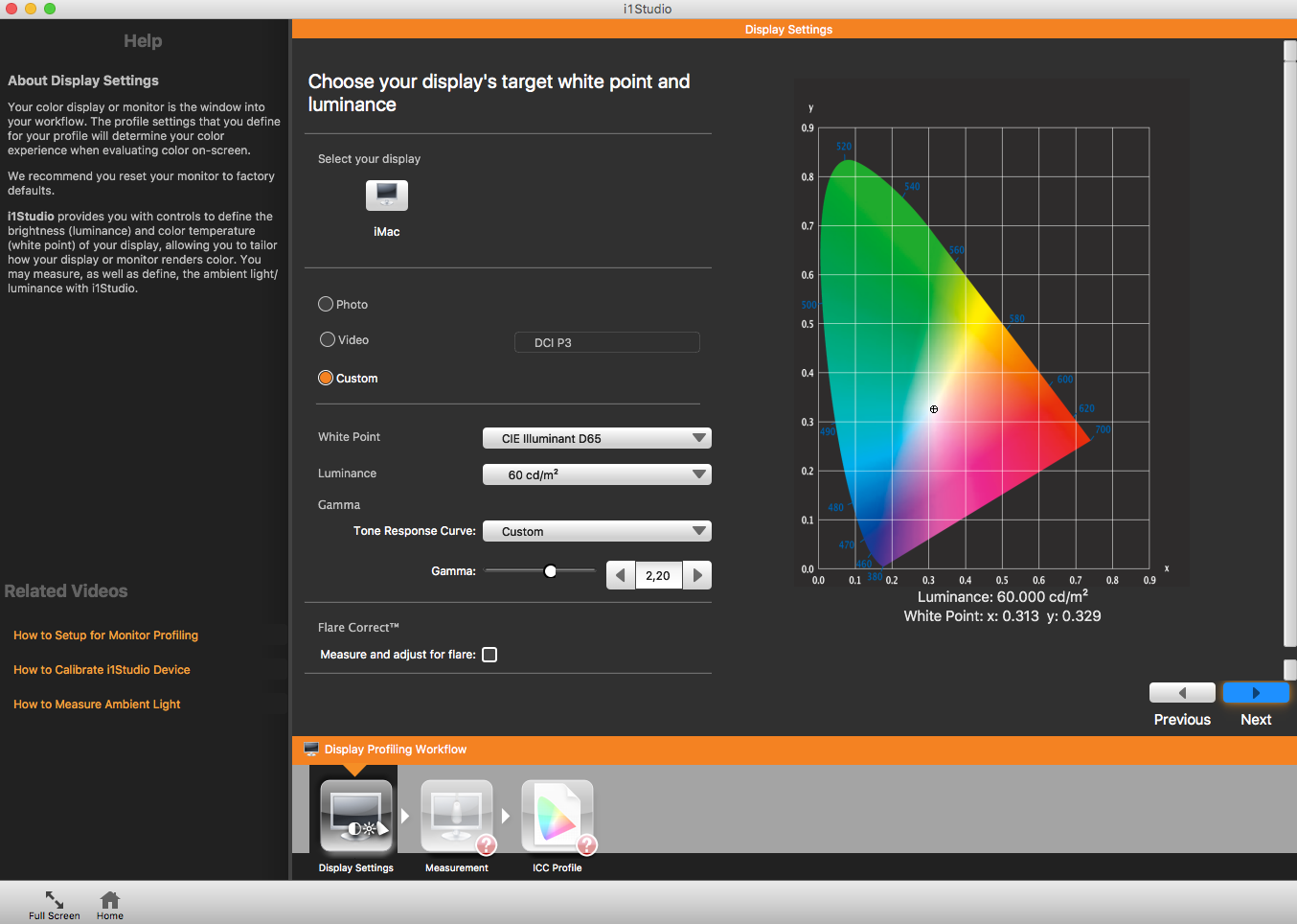

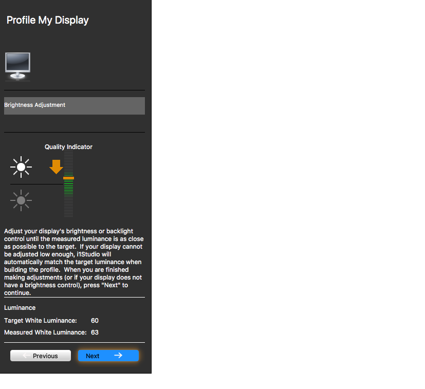

i1Studio zastępuje ColorMunki Photo/Design. Urządzenie ma teraz nowe opakowanie (podobne do i1Display Pro) i soft (i1 Studio) bazuje na i1Profilerze, tylko jest trochę okrojone (m.in.: brak pomiaru równomierności ekranu i opcji weryfikacji profilu dla ekranu, uproszczone ustawienia). Do spektrofotometru dodany jest ColorChecker Classic Mini. Soft należy podbrać ze strony X-Rite. W każdym razie interfejs jest przejrzysty i bardziej funkcjonalny od tego z ColorMunki.
Co do jakości pomiaru trudno mi się wypowiedzieć, bo nie mam możliwości dokładnej analizy (aczkolwiek jest taka podobno planowana). Mam to już na biurku i dzisiaj dręczyłem iMaca Late 2013. Zrzuty poniżej..
