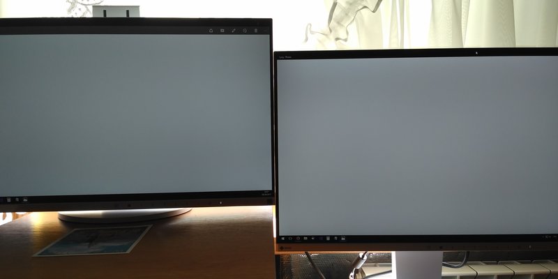

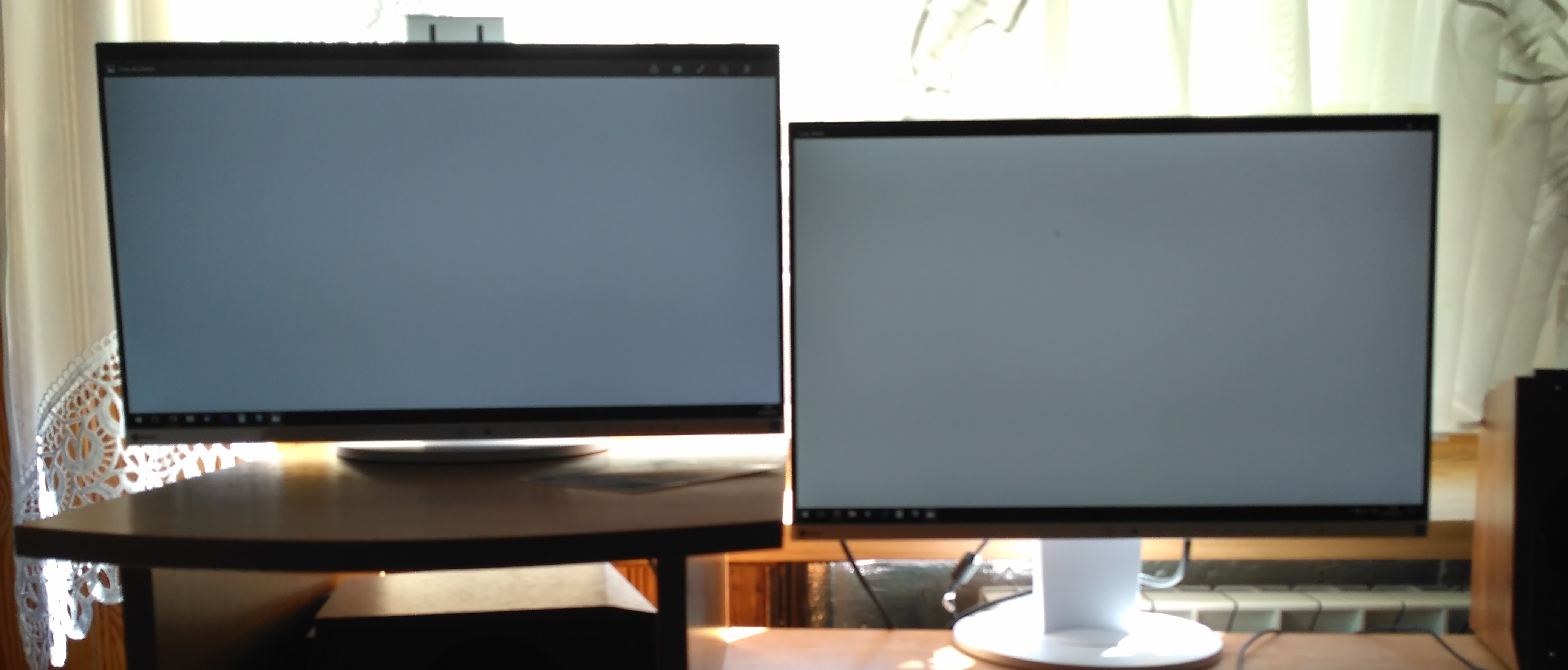

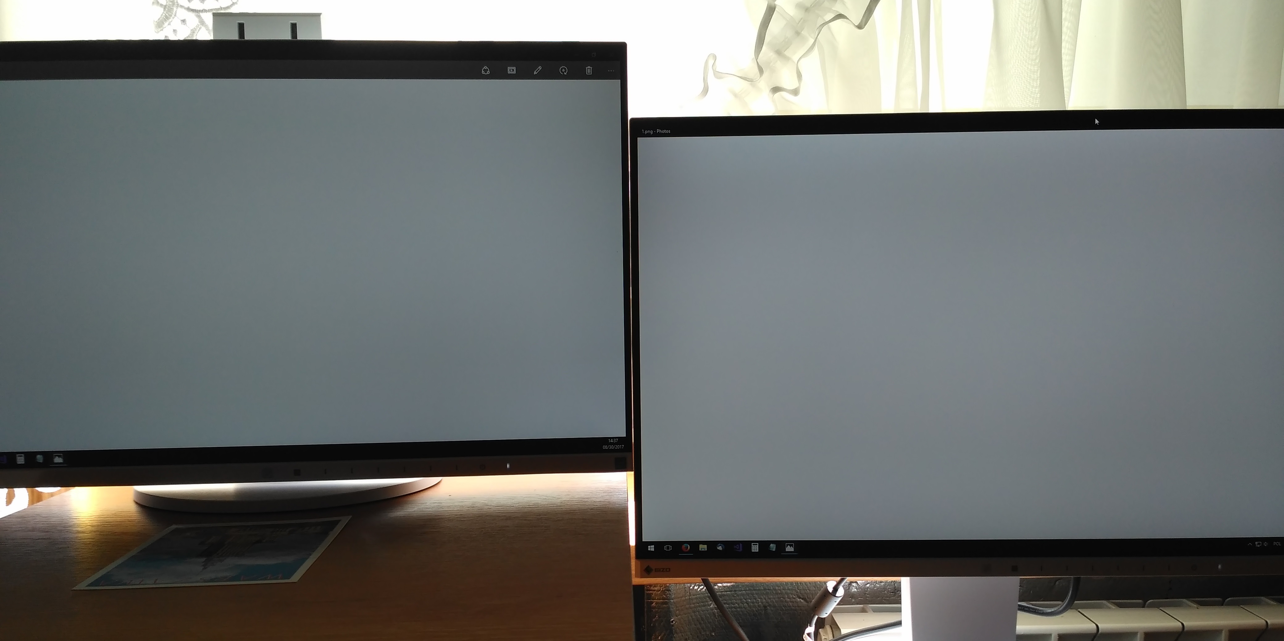

Dzisiaj przyszedł do mnie kolejny egzemplarz EV2455. Wydaje mi się, że ten jest już równy. Pozwolę sobie jeszcze tylko dodać, że ten z wyciekami który odesłałem, miał na swoim opakowaniu łącznie z moją 5 warstw taśmy - czyli zapewne był już testowany przez 3 osoby oprócz mnie. Dodatkowo data produkcji (06.2015) również by na to wskazywała.
Mam jeszcze pytanie odnośnie różnic w kolorach między EV2450 i EV2455. Na ustawieniach domyślnych ich kolory lekko się różnią, głównie widzę to na białym tle. W związku z tym w opcjach EV2450 zmieniłem parametr światła niebieskiego (Gain(B)) z 94 na 89. Dzięki temu biały na obu monitorach jest praktycznie identyczny. Czy taka zmiana powoduje jakieś znaczne rozregulowanie monitora? Dodam, że nie artystą raczej nie jestem, w związku z czym idealne oddawanie barw nie jest priorytetem.

Jeśli celem jest wizualne zrównanie bieli dwóch monitorów, to dobrze zrobiłeś.
PS. Generalna zasada jest taka, aby co najmniej jeden regulator był równy oryginalnej wartości (np. 100 lub innej, odpowiadającej nastawie sRGB). Oba pozostałe należy zmieniać w możliwie najmniejszym stopniu ale tak, aby osiągnąć efekt z równania do wzorcowego monitora.
Za wzorcowy można chyba wybrać dowolny z dwóch wymienionych, np. ten główny.

Zdaje się, że tak jest ustawione fabrycznie - w obu monitorach czerwony jest na 100, a zielony i niebieski na 9x. Ruszałem tylko ten niebieski, a główny monitor w całości ustawiony fabrycznie.
Dzięki za porady. Teraz tylko jeszcze zrobić oświetlenie za monitorem (planuję z tego tematu viewtopic.php?f=47&t=3083#top) i będzie bajka :).
