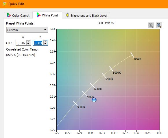

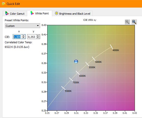

Co to jest "podstawowa gamma"? Nie ma czegoś takiego. Gamma, niezależnie od wartości, musi mieć stały przebieg. Co z tego, że w Menu monitora sobie zmienisz czy ustawisz, skoro nie wiemy, czy 2,2 rzeczywiście ma taką wartość w całym zakresie? To samo tyczy się temperatury barwowej. Większość monitorów ma przynajmniej 3-4 nastawy (np. 5000/6500/7500/9300 K). Lepiej jak jeszcze ma dodatkową regulację co 100K lub 500K. Tylko te 6500K (lub inna wartość) zdefiniowane przez producenta niekoniecznie zawsze tyle ma. Nie wspominając o możliwych różnych dominantach. Przykład w załączniku.
