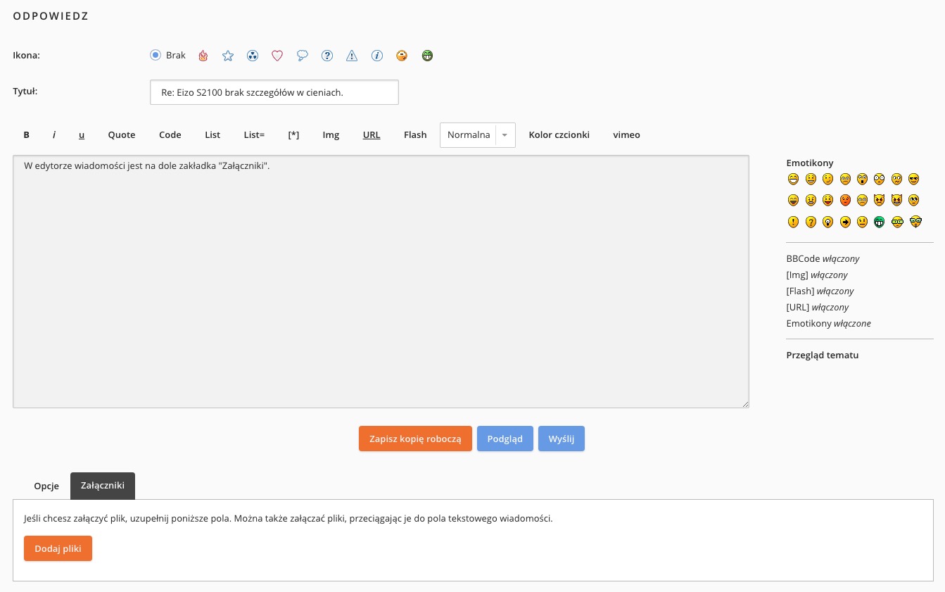

Hmm.. pokazać? Chciałem go załączyć, ale nie wiem jak... proszę o pomoc.

W edytorze wiadomości jest na dole zakładka "Załączniki".
