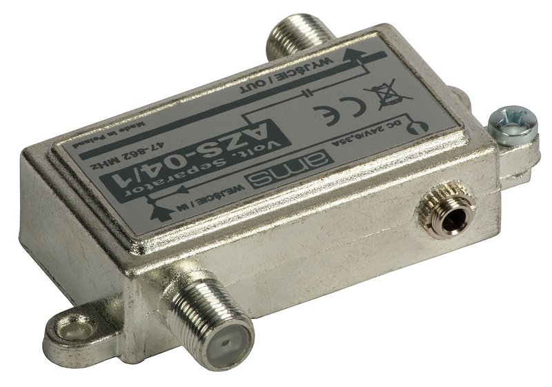

Separator jest za wzmacniaczem, przed wejściem do TV?
Czy separator przed wejściem do odbiornika radiowego też jest?
Czy występuje instalacja satelitarna?

Wzmacniacz antenowy jest w puszcze anteny i jest zasilany przewodem sygnałowym, który jest odseparowany właśnie tym separatorem przed wejściem do TV.
Dokładnie jak przedstawia schemat na nim.
Radio ma antenę pasywną.
SAT - nie ma.

Przedstawiona na zdjęciu "kostka" wygląda, jakby była cała metalowa i bez żadnych przeszkód przewodziła masę. Nie bardzo więc rozumiem, co ma w tym przypadku wnosić kondensator opisany na schemacie, bo prądy od masy i tak płyną metalową obudową i dalej ekranami kabli. Ten kondensator odcina tylko zasilanie wzmacniacza, aby nie płynęło dalej do odbiornika, ale masy/ekranu moim zdaniem nie odcina.

A no nie odcina, za to ekranuje. Ewentualnie ta śrubka po prawej właśnie mnie zastanowiła. Spróbuję do niej wpiąć PE.
Re: Podłączenie monitora przez Display Port emituje zakłócenia na telewizor
10 kwietnia 2017, 15:24 - pn
Nie ekranuje, tylko robi separację galwaniczną. W przypadku pola WCZ, przerwa w postaci kondensatora nie ma znaczenia, a niskoczęstotliwościowe zakłócenia nie pójdą.
10 kwietnia 2017, 15:28 - pn
Tom01 pisze:Nie ekranuje, tylko robi separację galwaniczną.
Tak, ale tylko żyły środkowej, sygnałowej, którą płynie napięcie stałe do wzmacniacza. Ekran/masę przepuszcza.
W przedmiotowym należałoby odciąć separatorem galwanicznym i sygnał i masę/ekran.
Tom01 pisze:W przypadku pola WCZ, przerwa w postaci kondensatora nie ma znaczenia, a niskoczęstotliwościowe zakłócenia nie pójdą.
Pójdą po masie/ekranie, który nie jest separowany galwanicznie.
10 kwietnia 2017, 15:30 - pn
Masa / ekran z definicji powinna być uziemiona, więc nic nie pójdzie. Kondensator stosuje się do wycięcia niepożądanych składowych w gorącej żyle.
10 kwietnia 2017, 15:33 - pn
Jeśli będzie uziemiona do PE, to powinno być lepiej/dobrze.
Ale jeszcze lepiej by było, gdyby odciąć masę kabla antenowego, a połączyć ją z uziemieniem PE. Wyeliminujemy w ten sposób przepływ prądu po ekranie pomiędzy instalacją antenową a PE. Wytniemy tym samym największą pętlę masy występującą w tym schemacie i zrównamy wszystkie masy/ekrany z potencjałem PE, bez zbędnych przepływów wyrównujących.
