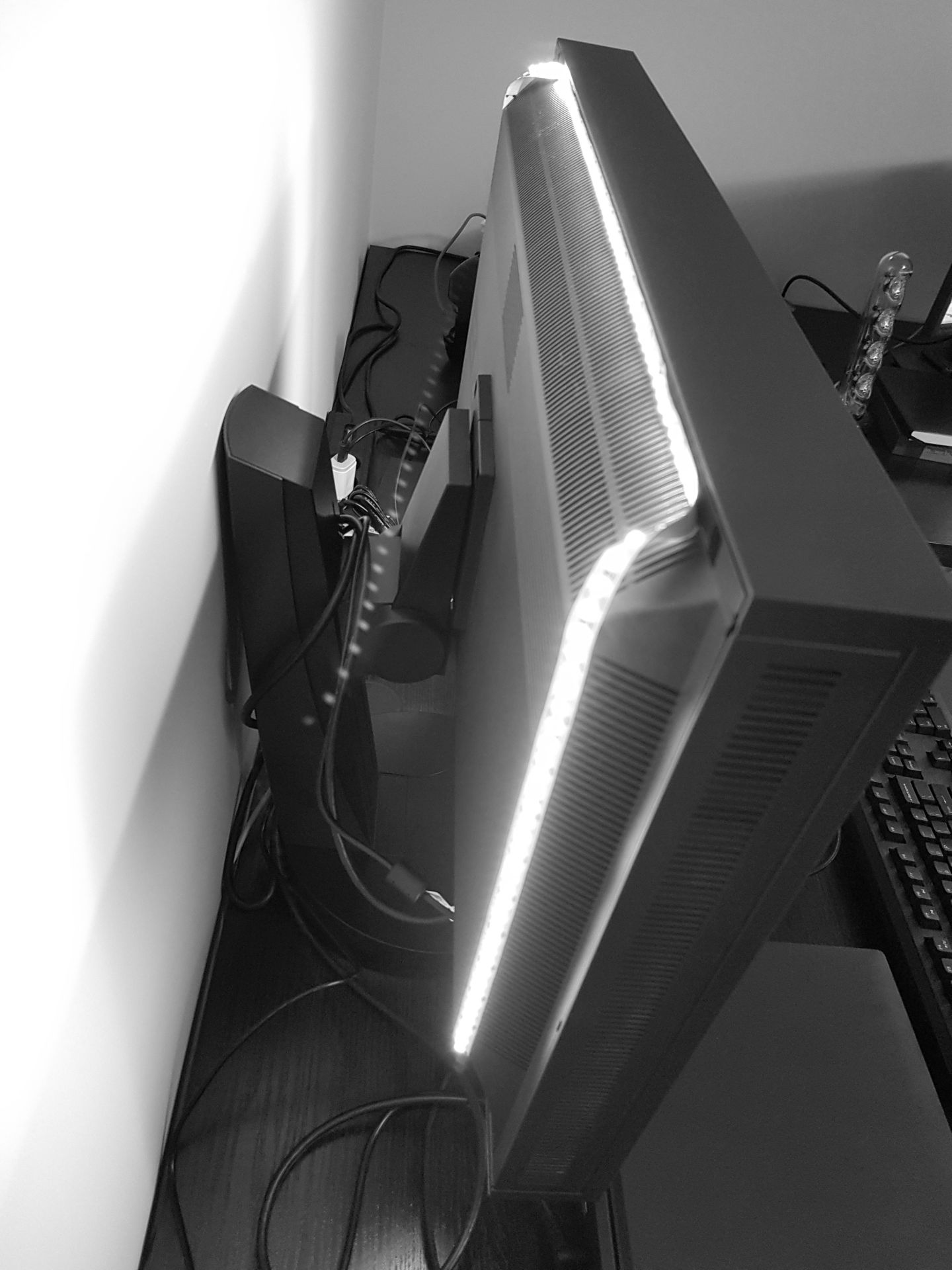

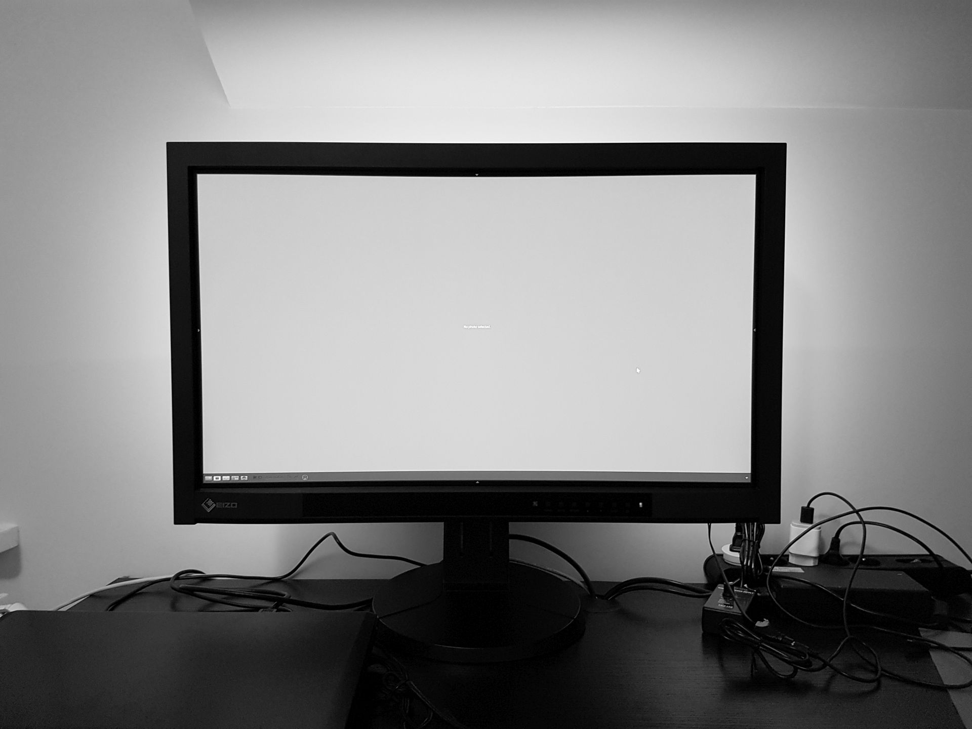

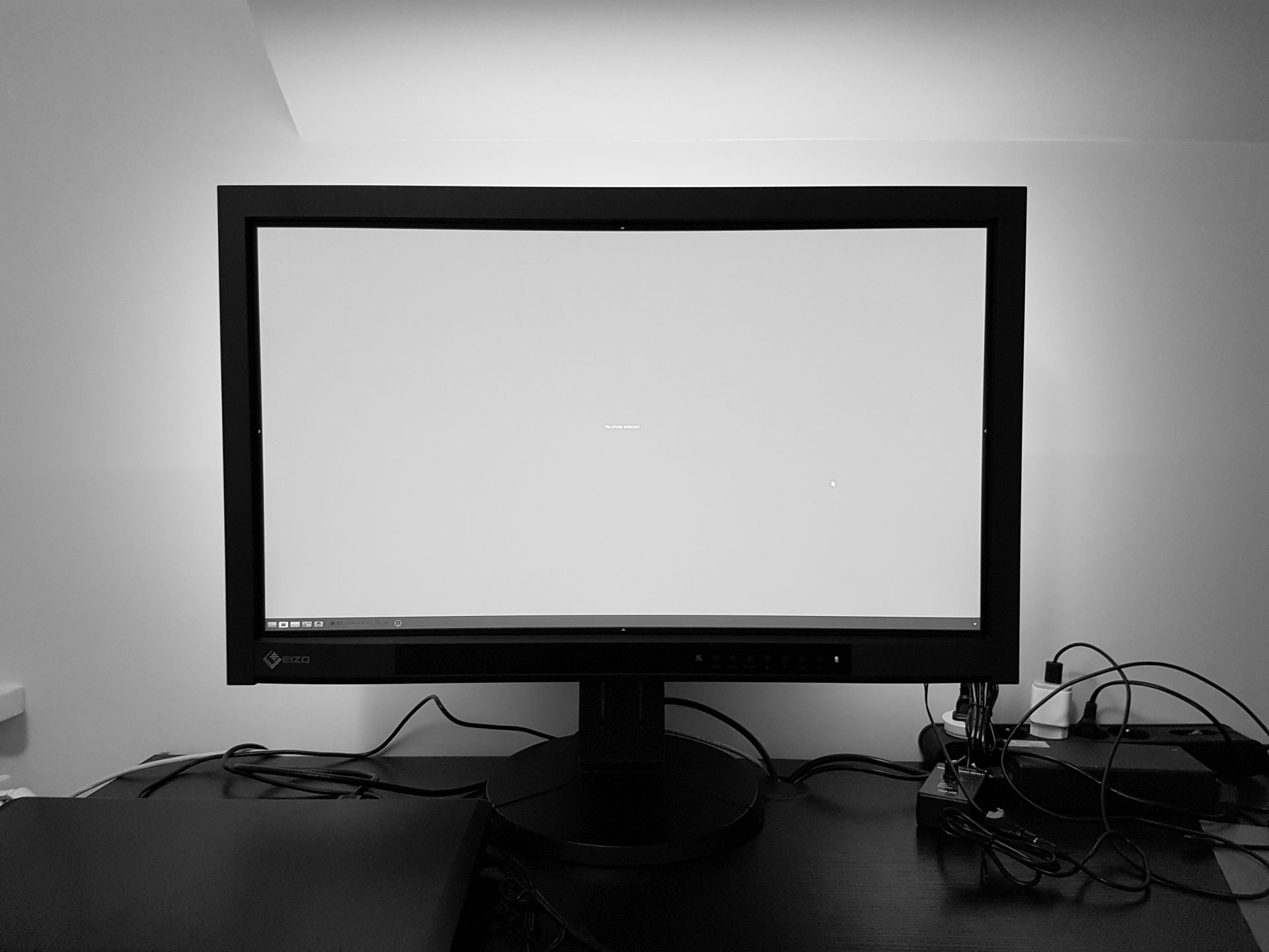

Paski przyszły, zrobiłem szybki montaż. Póki co tylko 3-krawędzie, dół nie jest doświetlony. Prawdę mówiąc nie wiem czy jest sens nawet tam świecić. Wybaczcie jakość zdjęć, z telefonu są. Spróbuję to jakoś ucywilizować może jakimiś profilami na ledy i dyfuzorem. W każdym razie na żywo rewelacja. No i można sobie jasność dostosowywać.

To są paski LED na diodach Yuji BC 5000K. Dają bardzo fajne naturalne światło. Ta sama technologia co w ich żarówkach 6W i 10W 5000K. Wyszło mi, że koszt na 1 monitor przy tak małym zamówieniu to coś koło 450-500 PLN z VATami i cłami. Zasilacz z regulowanym napięciem wliczony w koszt. Dość droga zabawa. Z plusów dowolność modelowania paskami światła za monitorem i regulowana jasność. W sumie jak komuś zależy na dobrym świetle na tle to warto. Jestem zadowolony z tego jak to świeci.

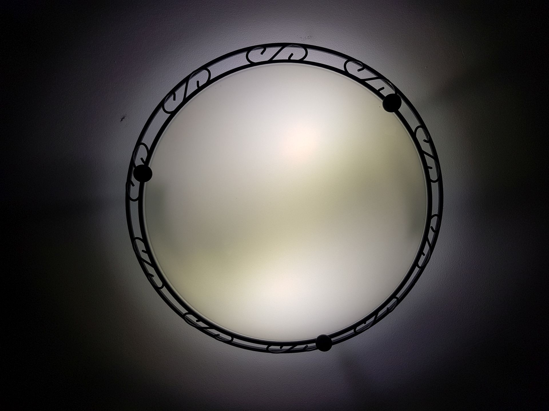

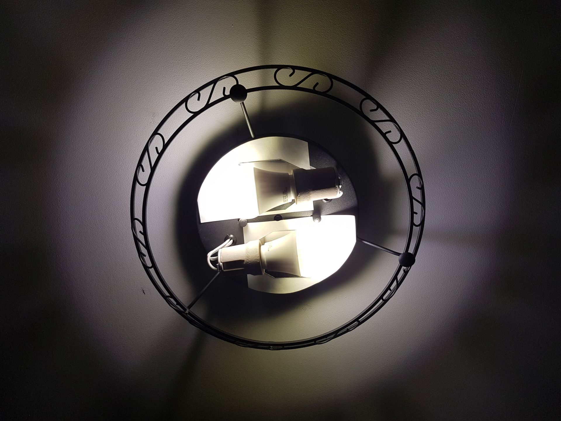

Dobra, wrzuciłem żarówki w oprawę sufitową z dyfuzorem. Zdjęcia bez dyfuzora i z założonym. Bokiem przez obudowę wycieka światło - niestety jest zielonkawe. Przy oprawie biurkowej nie będzie miało takiego znaczenia. Ale przy dyfuzorze jest średnio. Oceńcie sami zresztą. Mnie się to nie podoba.
06 kwietnia 2017, 20:57 - czw

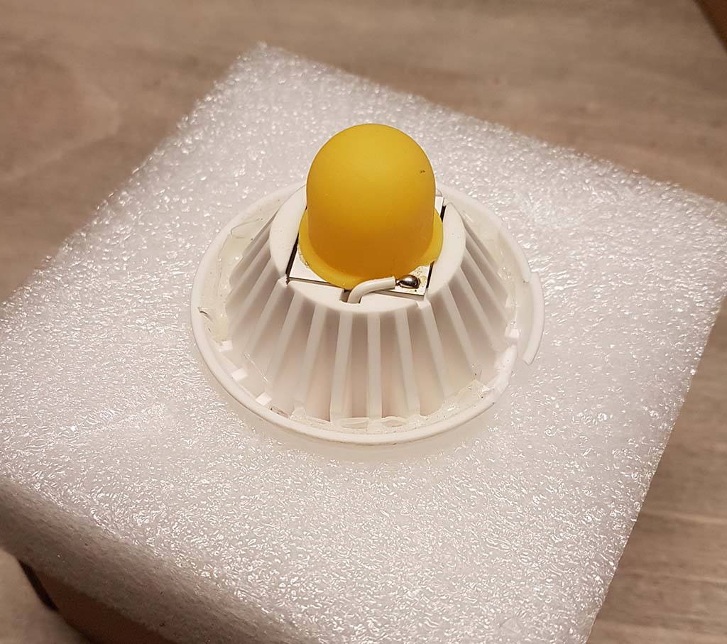

Po pierwsze: Paski nie są tak samo technologicznie zrobione jak "bulby". Paski są na diodach CREE, świecących żywcem. "Żarówki" są zrobione w technice "remote phosphor". Oznacza to, że dioda nie świeci bezpośrednio, tylko przez kapturek, wielkości naparstka, pokryty luminoforem uzupełniajacym braki widma.
Po drugie: Rzeczony kapturek zawiera luminofor świecący w zakresie żółto-zielonym. W miejscu zamocowania ma kołnierz który jest w tym miejscu grubszy, więc zmienia widmo. Ponadto część światła przechodzi przez plastik obudowy i daje taki właśnie zielonkawy prążek. Jeśli żarówka jest w jakiejkolwiek oprawce z kloszem to tego nie widać. Jeśli wisi goła żarówa i na dodatek bokiem do ściany, będzie widać nierówną plamę światła z jednej strony z zielonkawym zafarbem.

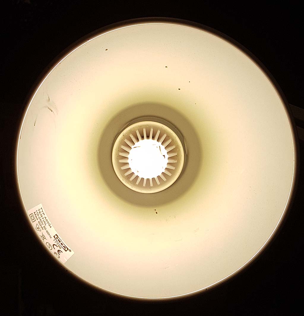

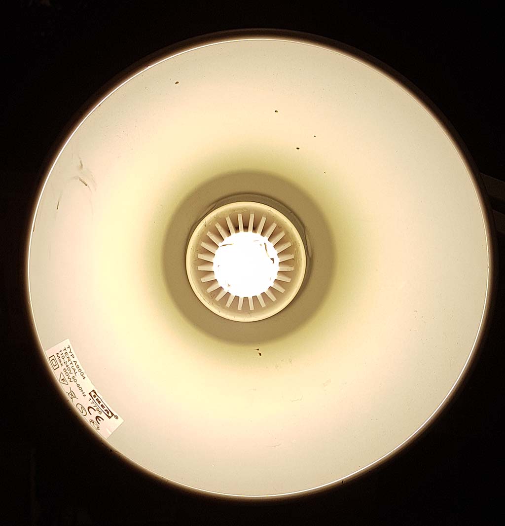

Inna sprawa, że albo zdjęcie jest baaaardzo silnie przekolorowane, albo trafił się Panu wyjątkowy pasztet. A może podróbka? Tak świeci oryginalna Yuji 10W: Używam takich trzech w pokoju. Co ciekawe są bokiem do ściany i prążek jest niewidoczny gołym okiem.

Dzięki za wyjaśnienie różnic konstrukcyjnych żarówek i diod w paskach. Faktycznie jest "kapturek" w żarówkach. :)
Jeśli chodzi o same żarówki - pochodzą one z oficjalnego sklepu Yuji Store. Już na tym forum ktoś wspominał o tym zafarbie zielonym. Sama żarówka sprawia wrażenie bardzo porządnej i jest dość ciężka. Zresztą nie widziałem nigdy tak starannie zapakowanej żarówki - dość duże pudełko, specjalna pianka wypełniająca, nawet przykręcona była do tekturowej konstrukcji. W każdym razie nie nadaje się do takiej oprawy jak na moich zdjęciach, bo rozprasza się ten "zielony nalot". Do lampki biurkowej pewnie będzie ok.

Jak rozumiem, pod żółtym kapturkiem jest niebieska dioda? Żółty kapturek ma luminofor zielono-żółto-czerwony, o wypadkowej żółtej barwie (barwa dopełniająca niebieskiej diody)?
Dioda jest biała. Gdzieś miałem jej symbol z katalogu CREE. To żadna nadzwyczajna, ale po prostu dobrej jakości dioda o CRI około 90. Kapturek załatwia resztę. Jest pokryty mieszanką kilku luminoforów, o metamerycznej wypadkowej żółto-zielonej. W rzeczywistości ma bardziej skomplikowane widmo.

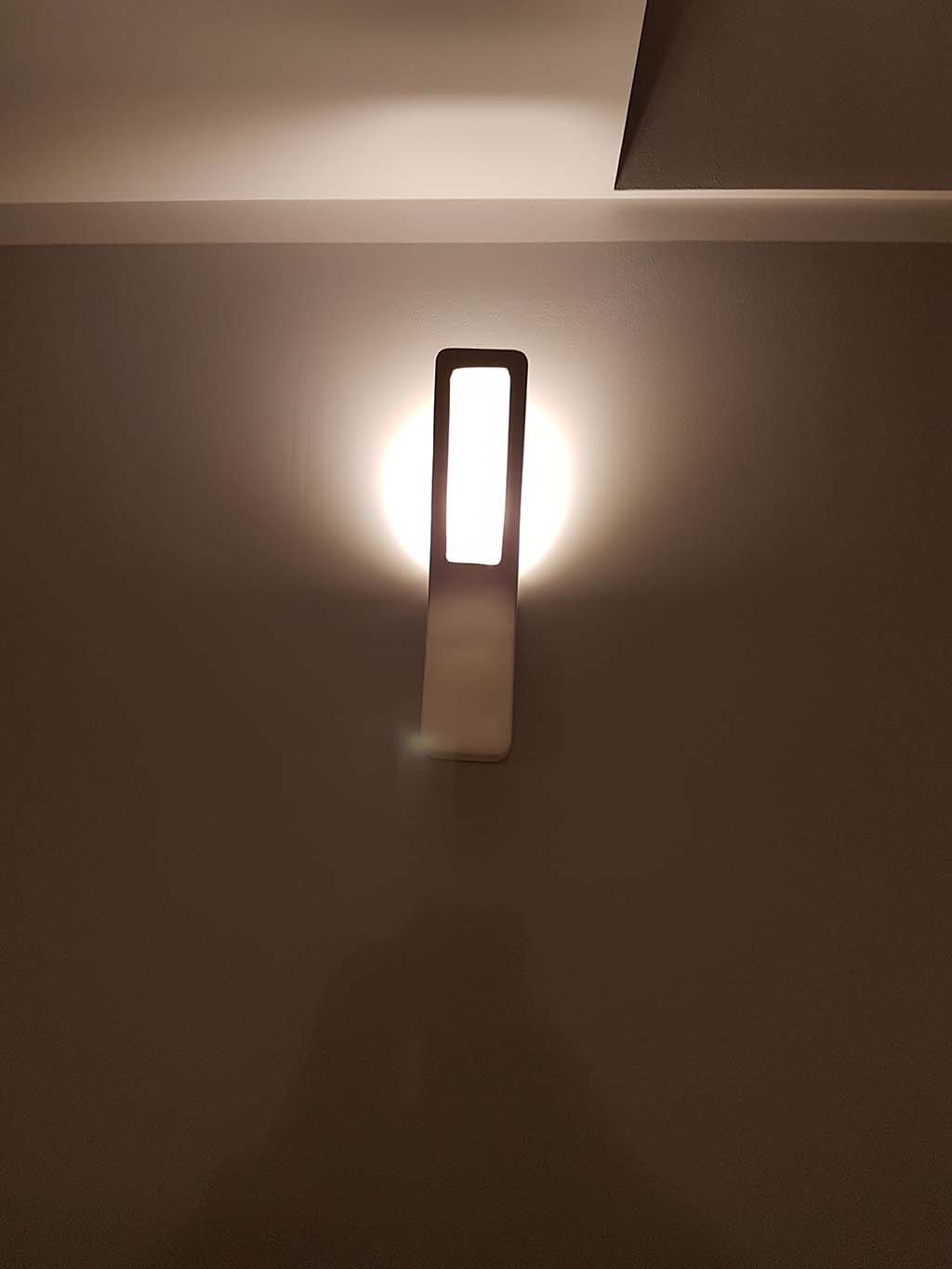

Zielonkawy to dopiero jest GrafiLite, przy najmniej u mnie. Stoi bokiem do ściany za monitorem. Wziąłem z ciekawości taką żaróweczkę od Czornyj 6W i jest lepiej. Będzie świeciła luzem na wprost ściany, w zwykłej oprawce bez dodatków, umocuje jakoś na słupku NEC-a. Nie będzie idealnie, ale rozłożenie światła będzie troszkę lepsze, niż z lamki ustawionej bokiem świecącej w jedną stronę.
