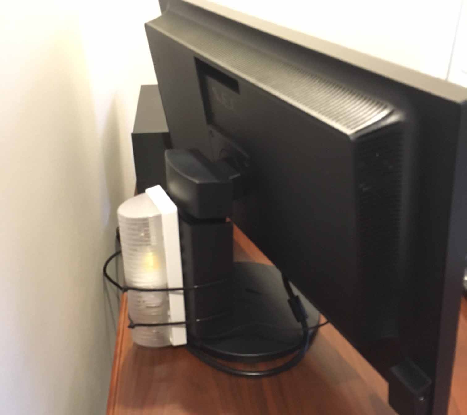

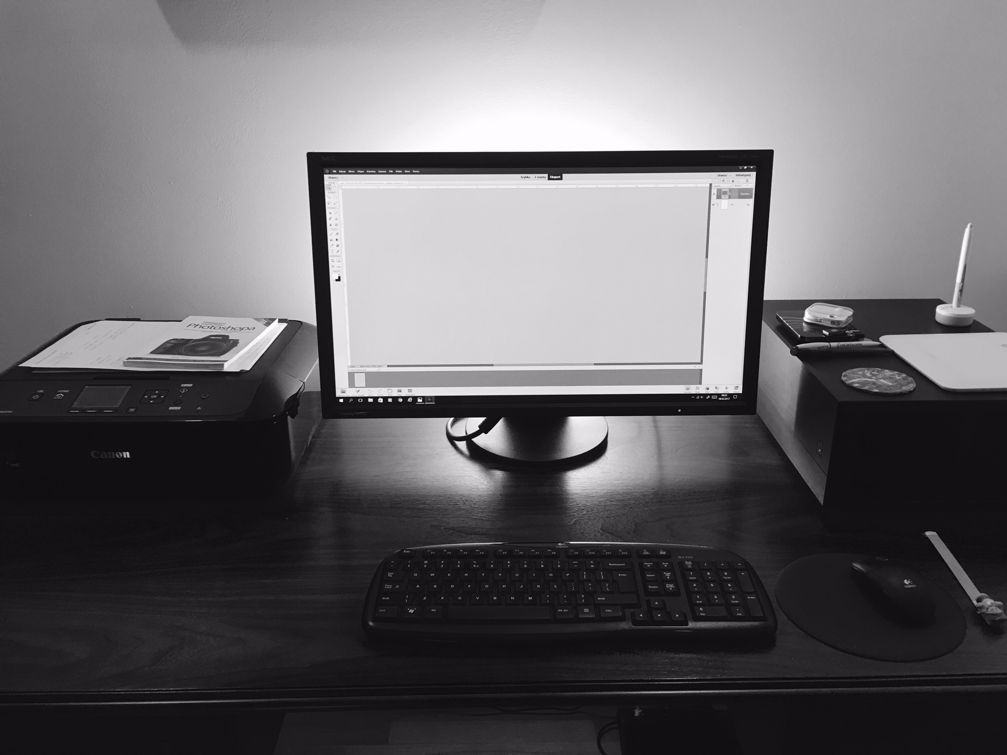

Dostałem takie oto zdjęcie rozwiązania oświetlenia tła. Źródłem jest lampka LED High CRI 5000K 10W, czyli dość duża, a mimo to, całość zajmuje rekordowo mało miejsca. Pomimo pozornego prymitywizmu, daje też równą łunę za ekranem, nieosiągalną lampką z kloszem. Poddaję pod rozwagę wszystkim, z miniaturowym biurkiem. ;)

Podejrzewam, że ta żarówka ma 5000K, a nie 5000W. Najmocniejsza, z jaką miałem do czynienia, miała 500W i musiała świecić bez klosza, z oczywistych powodów.

Ten klosz jest niemal przezroczysty, a sama żarówka ma matową bańkę. Wydaje mi się więc, że klosz można by zdjąć, bez większego wpływu na rozproszenie światła, pozostawiając samą oprawkę. Powinno to odbić się korzystnie na trwałości. Bez klosza żarówka będzie lepiej wentylowana, a pomieścić musi w swym wnętrzu mały zasilacz (żarówka działa na prąd stały o niskim napięciu).
27 marca 2017, 23:05 - pn
Słuszne uwagi, ale nie ja to strugałem. Zaraz po odebraniu tego zdjęcia, zacząłem się zastanawiać nad robieniem czegoś podobnego, ale dobrej jakości, z uchwytem itd, nie takie druciarstwo.

o, jestem zainteresowany :D
koncepcja fajna wg mnie by przymocować uchwyt do słupka monitora wystarczyła by czarna oprawa, kabel z włącznikiem i tylko kwestia przymocowania... może jak kamerki gopro :P zatrzask na taśmę dwustronna 3m :p takie coś pozwalało by na łatwe odłączanie w razie transportu , kwestia jedynie połączenia oprawy na odpowiednia odległość od obudowy :)

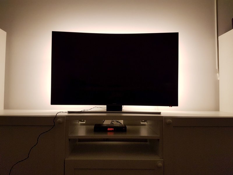

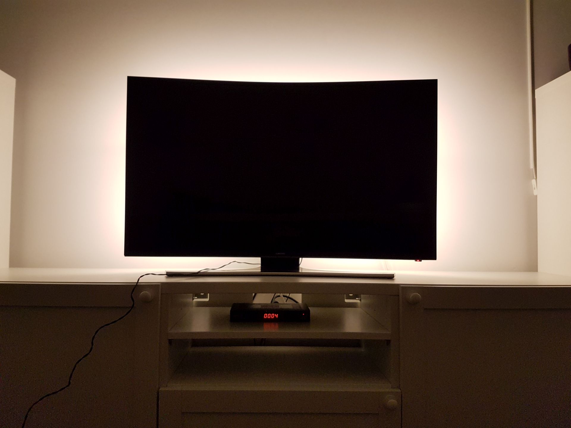

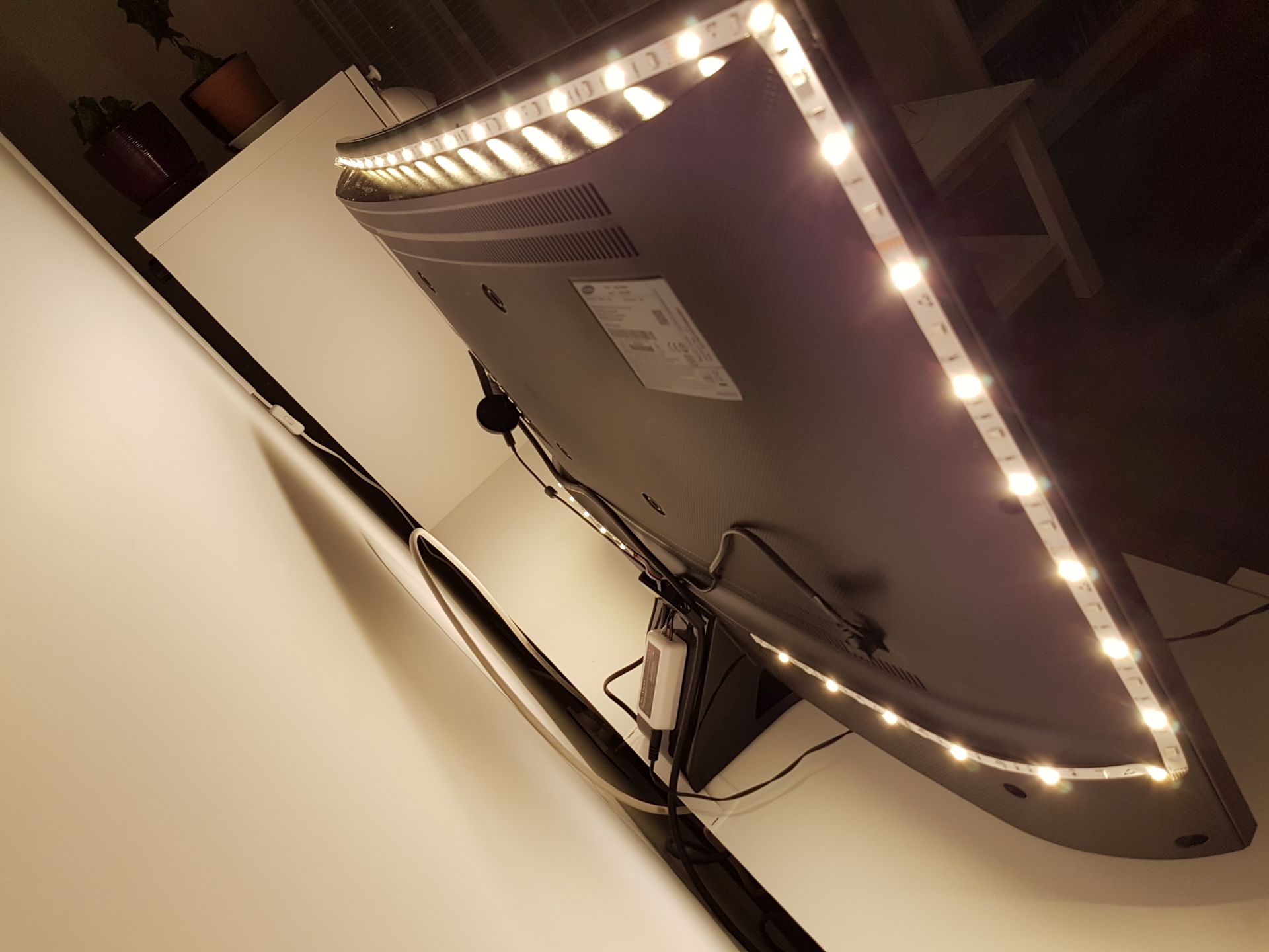

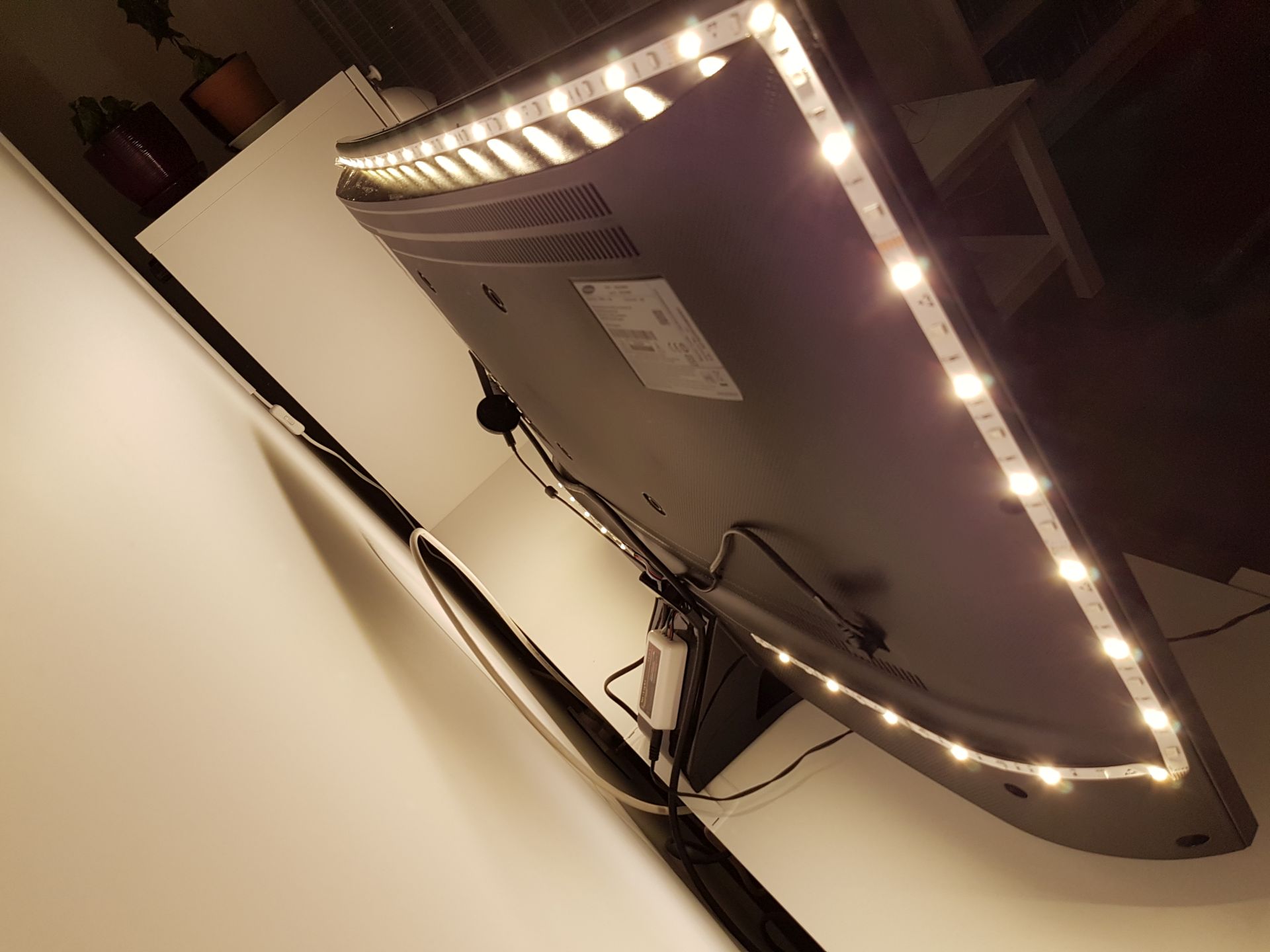

Mam też inny pomysł, który zresztą sam zrealizowałem jakiś czas temu. Zakup naklejanych pasków ledowych i przyklejenie ich w prostokąt na tył monitora. Miałem taką konstrukcję przy TV 40" i całkiem przyjemnie to wyglądało. Oczywiście do grafiki czy foto pewnie coś takiego by trzeba było zakupić:
https://store.yujiintl.com/products/vtc ... 6921733511
Zastanawiam się czy nie zamówić tego i nie nakleić na swojego CX271. Tanio nie jest, ale efekt pewnie byłby fajny.

Te się nadają, choć nie wiemy jakie mają widmo. Ale jest jeszcze jeden aspekt. Moc jaką wydzielają to 18W na metr paska. Przyklejone do obudowy mogą zacząć topić plastik.

To są chyba te same diody co w tych ich żarówkach (ta sama sekcja sklepu). Anyway, do tego koniecznie trzeba ich ściemniacz dorzucić i wtedy z 18W na metr zrobi się parę watów raptem. Jak pisałem, miałem paski diodowe bezpośrednio przyklejone do plastików Samsungowych. Nic się nie działo. Były lekko ciepłe.

Udało mi się znaleźć zasilacz do tego wynalazku i tak to wygląda. Oczywiście tutaj diody są jakieś liche, ale widać m/w jaka dystrybucja światła jest z takich pasków.

Paski w sumie zajmują jeszcze mniej miejsca, niż żarówka na słupku. I monitor nie musi być odsunięty od ściany, co na małym biurku ma duże znaczenie (zwłaszcza tych 60 cm).
28 marca 2017, 00:43 - wt
Paski mają zalety, ale też i wady. Trudniejsza instalacja, konieczność umieszczenia gdzieś zasilacza, filigranowa konstrukcja całości, kłopot przy zmianie monitora. Mała lampka wolnostojąca lub wieszana na stopce jest znacznie bardziej plug and play.

Klosz jest potrzebny, goła żarówka daje brzydką zielonkawą flarę przy krawędzi, nie widać tego jeśli jest zamontowana np. w lampie kreślarskiej. Czasem na ten klosz idzie jeszcze delikatny "muślin" żeby zapewnić bardziej równomierne oświetlenie, pewnie dwie żarówki 6W po obu stronach stopki monitora byłyby korzystniejsze ale w tamtym momencie ich nie miałem :-). Czarnych opraw w Castoramie nie mają 8-)
Nie ma też problemu z grzaniem żarówki, nawet po kilku godzinach temperatura oprawy nie różni się od otoczenia. Koszt całości poniżej 20 PLN (oprawa + kabel z wyłącznikiem). Moc oświetlenia tła można delikatnie kontrolować odsuwając lub przysuwając monitor do ściany, nawet 2-3 cm robią różnicę, nie trzeba przeregulowywać monitora :D
