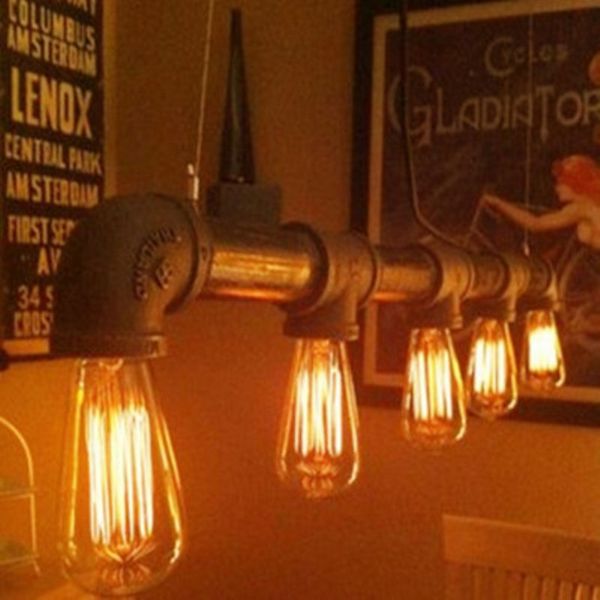

Widziałem ostatnio w sklepie takie żarówki (zwane węglowymi). Bardzo fajnie to wygląda. :idea:
Efektywność świetlna opłakana, ale efekt wizualny i współczynnik CRI rewelacyjny.
Niektóre nawet działają na wodę (chyba muszą być doprpwadzone dwie: z ciepłą wodą i z zimna wodą). ;)
