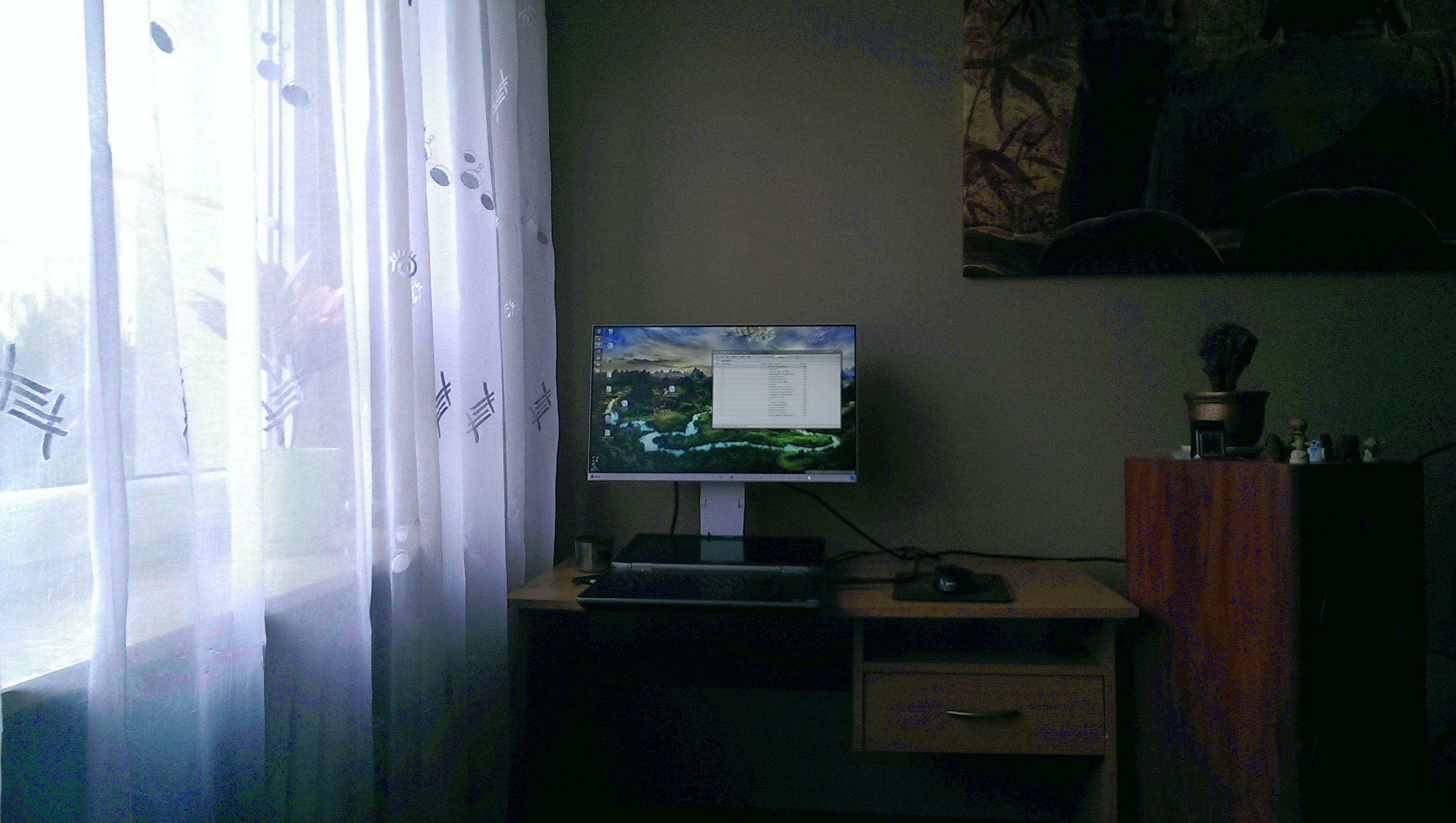

Trochę mi zeszło (chroniczny brak czasu), ale tak jak obiecałem przesyłam kilka zdjęć. Zdjęcia robione telefonem, więc jakość jaka jest taka jest. Pierwsze zdjęcie przedstawia warunki w jakich zdjęcia zostały zrobione - dodam, że godzina koło 14, pochmurno.
Monitor przed zdjęciami chodził nieustannie przez ok 2 godziny, został zresetowany do ustawień fabrycznych, tryb eco wyłączony, domyślny tryb USER1, jasność 20%.

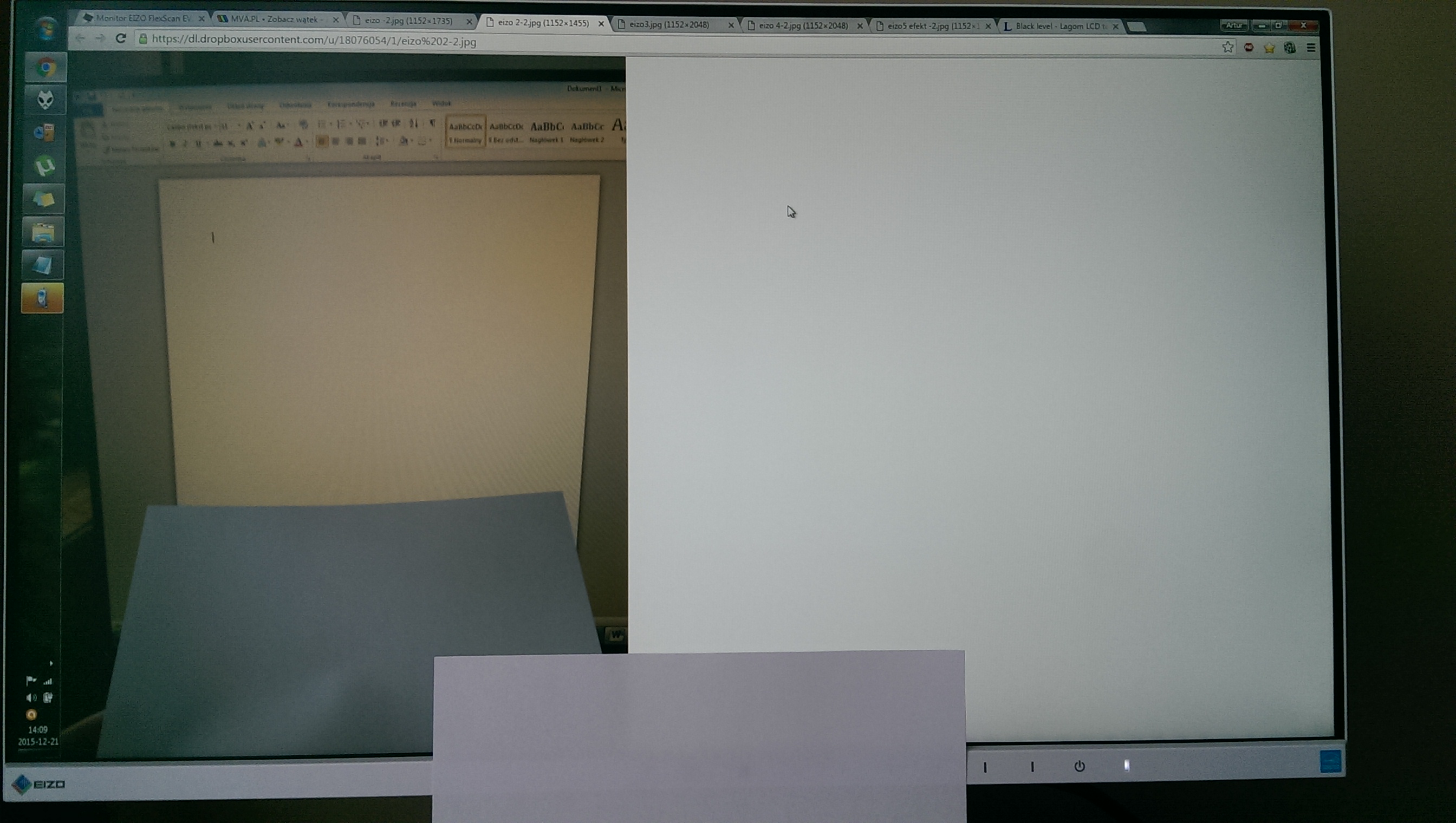

Drugie zdjęcie porównanie bieli Eizo z kartką.

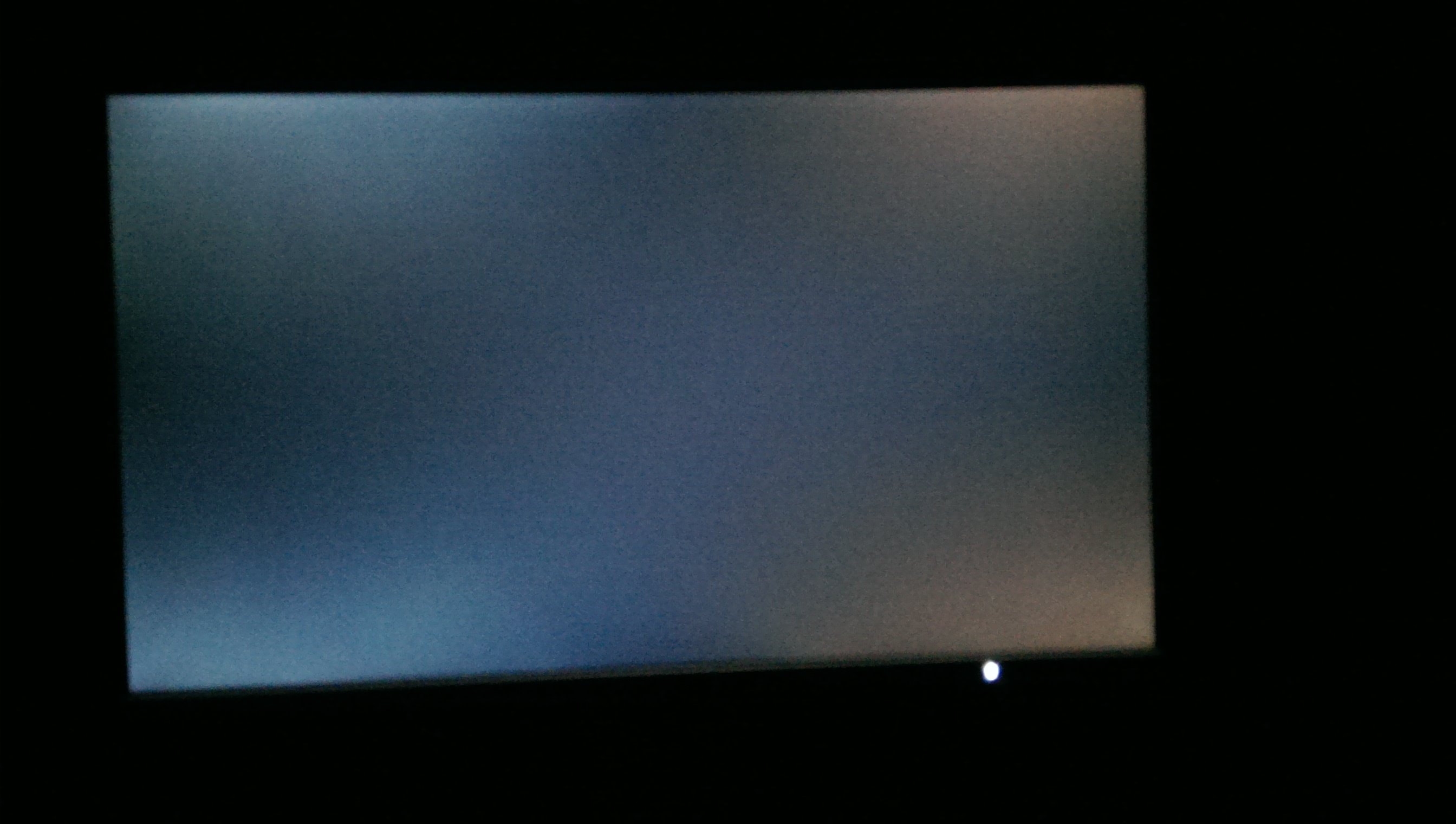

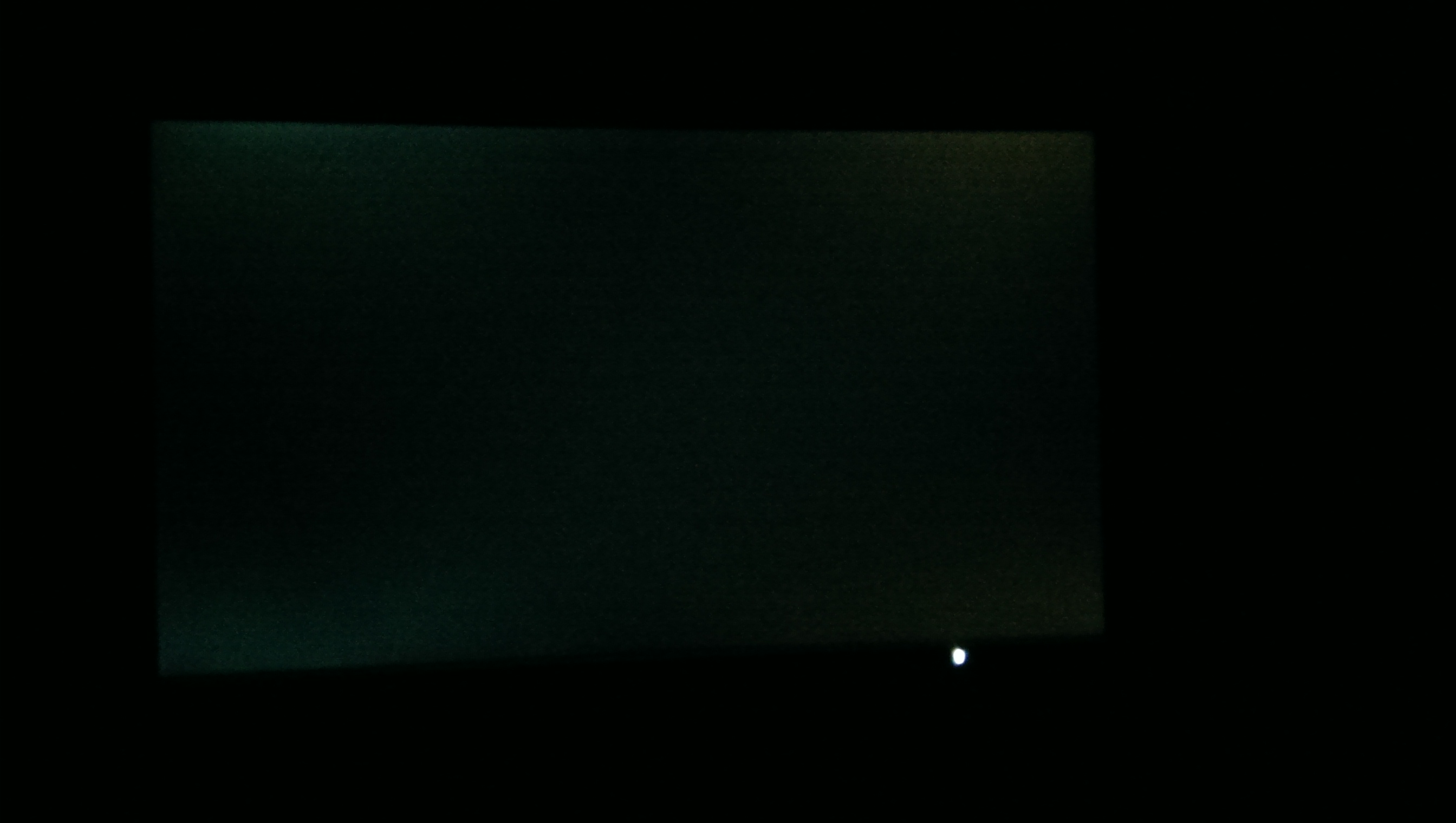

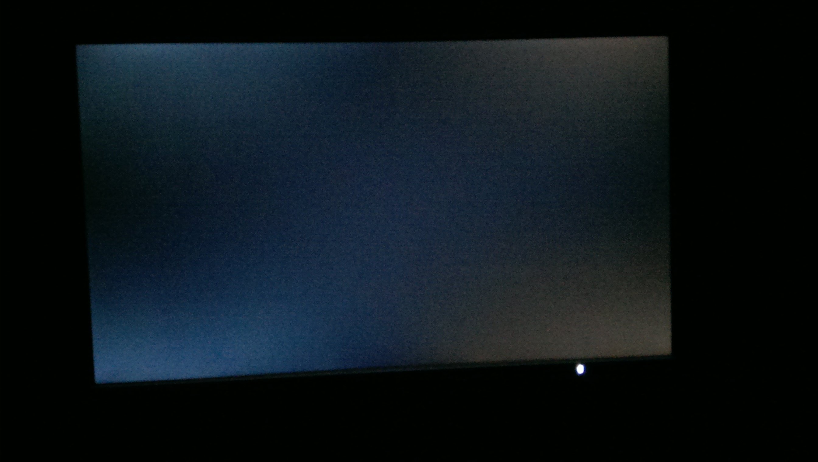

Załączam również fotki równomierności podświetlenia:
1. 20%
2. 50%
3. 100%
Co o tym sądzicie? Na pierwszy rzut oka jak pisałem początkowe wrażenia wydawało mi się, że tylko lewy dolny róg świeci mocniej. W całkowicie ciemnym pomieszczeniu robiąc zdjęcia wychodzi na to, że raczej kiepsko z ta równomiernością?

toropl pisze:Co o tym sądzicie?
Normalny IPS. To nie tyle nierównomierność co zmiana kąta obserwacji do narożników względem środka. Wszystkie monitory z matrycą IPS tak mają. Im większe tym bardziej, dlatego tym ważniejsza jest poprawna regulacja i oświetlenie.

toropl pisze:Co o tym sądzicie? Na pierwszy rzut oka jak pisałem początkowe wrażenia wydawało mi się, że tylko lewy dolny róg świeci mocniej. W całkowicie ciemnym pomieszczeniu robiąc zdjęcia wychodzi na to, że raczej kiepsko z ta równomiernością?
Typowe srebrzenie. Moim zdaniem wszystko w porządku.
Lepiej przyjrzeć równomierności bieli.

toropl pisze:Drugie zdjęcie porównanie bieli Eizo z kartką.
Zupełnie nie rozumiem metodologii tego testu. Przecież kilku ludzi Panu tłumaczy z uporem maniaka, że to się nigdy nie zgodzi. Jest Pan bardzo silnie przyzwyczajony do poprzedniego obrazu, do tego ciągle wyprowadza własne zmysły na manowce przez oglądanie kartki, w której wybielaczy jest więcej niż papieru i to oświetlonej kompletnie nieprzewidywalnym światłem. Proponuję dać sobie spokój z tym śledztwem. Pana monitor daje niemal podręcznikową biel 6500K. Korekta na przyrządy jest wręcz kosmetyczna. To nie biel monitora jest zła, tylko Pan oczekuje czegoś innego. Jeśli chce Pan aby oczy i mózg "zapomniały" poprzednie ekrany i zaadoptowały się do poprawnego obrazu, proszę sobie dać czas. I to mam namyśli kontekst np miesiąca a nie dni. Jeśli natomiast chce Pan spawarkę z bielą 10 000K, jak wynika ze zdjęć, to raczej nie w marce EIZO należy szukać.
