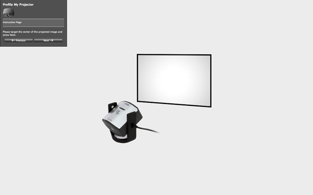

Czornyj już napiał.
Przy normalnej kalibracji czujnik "przysysa się" do ekranu tak, aby odciąć dopływ światła zewnętrznego, który zafałszowałby kolory generowane przez monitor i mierzone przez kalibrator.
Jednak w przypadku takiego pomiaru monitor się wyłącza, czujnik odsuwa od monitora, ustawia na podstawce statywem zwanej tak, aby umożliwić swobodny dostęp światła zewnętrznego i mierzy się ilość światła odbijanego przez ekran. Kalibrator jest odsunięty od ekranu :!:
Podejrzewam, że tak samo można zmierzyć kolory, biel, czerń, na wydruku, w ustandaryzowanym oświetleniu.

Ale właśnie w takim przypadku światło wpadające do soczewki kalibratora zafałszuje pomiar czerni.
Dlaczego wyłącza się monitor?

Nie zafałszuje bo tą "czerń" właśnie mierzymy. Wyłączamy monitor, aby zmierzyć tylko światło odbite od powierzchni ekranu. Pomiar nie będzie zafałszowany, bo kalibrator ma "obiektyw", który mierzy punktowo, jak aparat fotograficzny, na odległość.
http://www.xritephoto.com/images/produc ... _gl_f3.jpg
http://www.xritephoto.com/images/produc ... gl_f16.jpg tylko ekran czarny.

max pisze:w przypadku takiego pomiaru monitor się wyłącza, czujnik odsuwa od monitora, ustawia na podstawce statywem zwanej tak, aby umożliwić swobodny dostęp światła zewnętrznego i mierzy się ilość światła odbijanego przez ekran. Kalibrator jest odsunięty od ekranu :!:
Nie na podstawce, tylko na normalnym statywie - i1D3 i i1Pro2 mają standardowy gwint do mocowania statywowego, można nimi wygodnie kalibrować monitory z dystansu uwzględniając to, co ekran emituje i to, co się od niego odbija. Pomiar kontaktowy odpowiada warunkom wyidealizowanym, gdy na powierzchnię matrycy nie pada światło otoczenia.
