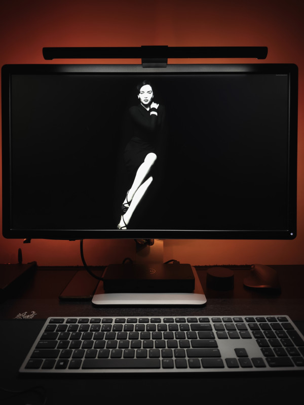

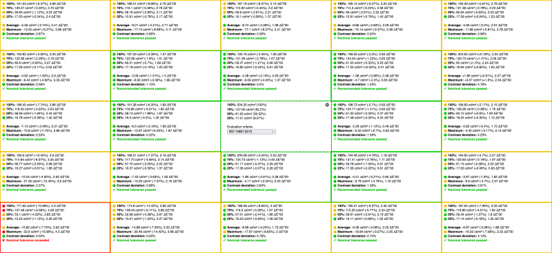

W załączniku wrzucam jak wyglądają obecnie pomiary mojego P2715Q - może nie zmieniać nic i kupić jakiś dock CallDigit z TB4...

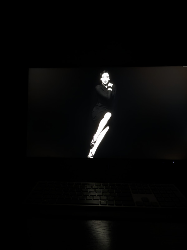

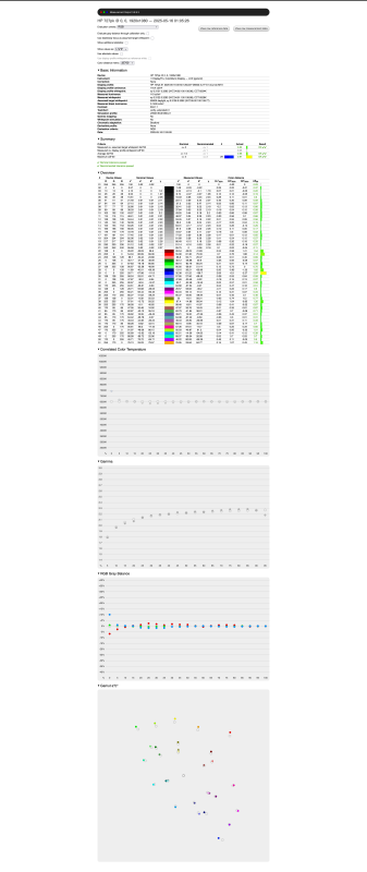

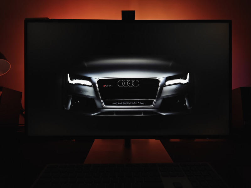

A więc jestem też po testach HP S7 Pro 727pk i niestety też nic z tego nie wyszło.
Kolory po kalibracji programowej wprawdzie były bardziej zbliżone do tego co pokazuje mi obecnie P2715Q i MacBook Pro ale reszta już nie była taka różowa. Ten HP faktycznie wydaje się mieć opcje kalibracji sprzętowej - po zainstalowaniu softu pod Windows moża było wybrać opcję rekalibracji domyślnych profili monitora a równiez były dwa sloty na własne kalibracje. Nie potrzedłem nawet jednak do prób bo nie mogłem przeboleć większego IPS Glow i mimo wszystko wiekszego backlight bleed niż w moim obecnym P2715Q. Matryca w HP na dodatek była bardziej refleksyjna i bardziej gubiła czerń, równomierność podświetlenia gorsza niż w obu Dellach. Nie czułem też tak ogromnej różnicy w kontraście gdzie HP ma 2000:1 a P2715Q 1000:1. Dla ciekawych HP załączam zrzuty z weryfikacji podświetlenia i pomiarów po kalibracji tylko programowej dla sRGB.
Zastanawia mnie czemu producenci monitorów nie są w stanie zaoferować czegoś na poziomie sprzętu z przed 10 lat, który był w tej samej kategorii cenowej? Czy to brak chęci i przyłożenia się do konstrukcji/podświetlenia/oprogramowania, czy obecne wszystkie matryce tak już będą miały (w obrębie podobnej półki cenowej)? Czy jest wogóle szansa, że taki Sharp EA272U czy nawet droższy Eizo CS2740 będą oferować lepsze odczucia w kontekście IPS Glow/gubienia czerni w rogach czy trzeba szukać w jeszcze droższych opcjach?

Znacząco lepiej będzie tylko w IPS z OCF lub podświetleniem miniledowym z wygaszaniem - Apple Studio Display, EIZO dopiero w serii CG, albo miniledowe wynalazki np. gamingowe.
